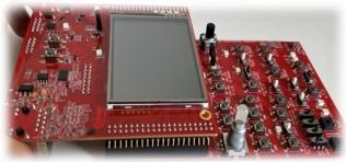

连接应用套件与评估板
将应用套件正确连接到评估板,这是启动整个系统的第一步。连接完成后,就为后续的操作奠定了基础。 英飞凌

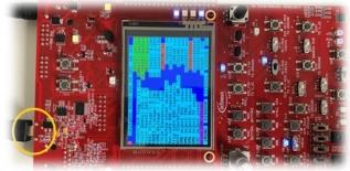

连接电源
为评估板连接12V电源,通电后,板载LED会开始闪烁,同时会显示实时数据。这表明系统已经成功启动,开始正常工作。 英飞凌

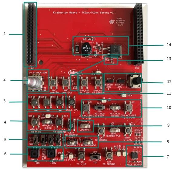

套件功能区域介绍
该套件上有许多功能区域,这些区域可以帮助我们进行各种测试和开发工作:
  1. AURIX™连接器:用于连接相关设备。
  2. 编码器旋钮:可控制PWM。
  3. NVM错误注入按钮:用于模拟NVM错误。
  4. GTM时钟错误注入:测试系统对GTM时钟错误的处理能力。
  5. QSPI回环开关:进行QSPI通信测试。
  6. 压力传感器QSPI冗余:确保压力传感器数据传输的可靠性。
  7. GMR角度传感器SENT冗余:提高角度传感器数据的准确性。
  8. 端口冗余开关:实现端口的冗余功能。
  9. 端口回环开关:测试端口的通信性能。
  10. GTM、CCU6和GPT12错误注入:模拟这些模块的错误情况。
  11. 故障信号协议测试:验证故障信号的传输协议。
  12. 断线检测模拟:检测线路是否断开。
  13. 模拟温度传感器:监测温度变化。
  14. 欠压模拟电路:模拟欠压情况。
