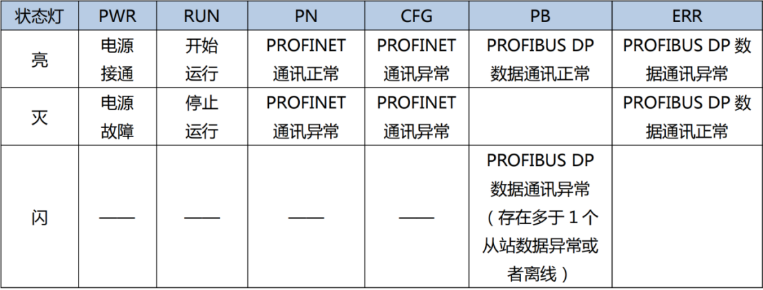

指示灯定义
PROFIBUS

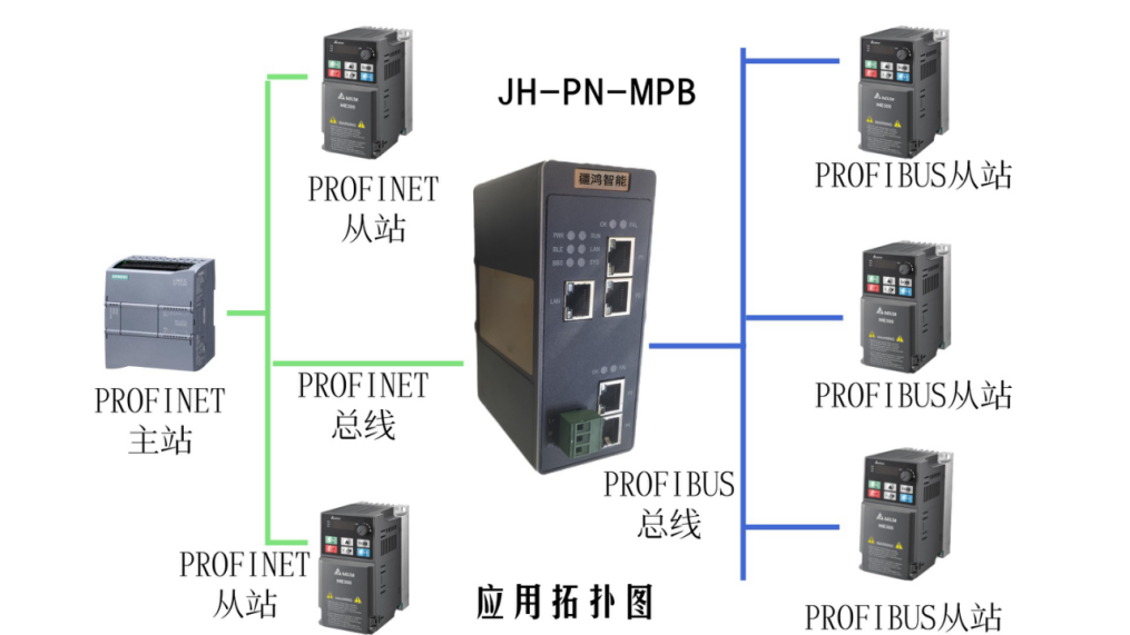

应用拓扑图
PROFIBUS
