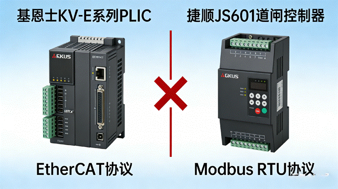

协议兼容壁垒基恩士 PLC 仅支持 EtherCAT 总线协议,捷顺 JS601 道闸控制器为 Modbus RTU 协议,二者无法直接通讯,导致中央控制系统无法对道闸进行集中管控。

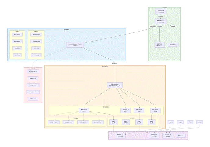

三、通讯方案拓扑与实现逻辑
(一)硬件连接拓扑
ethercat

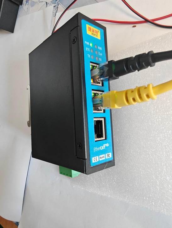

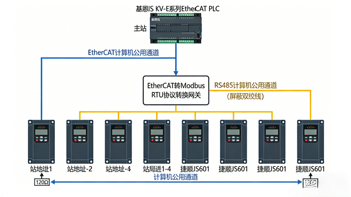

网关的 EtherCAT 端口通过工业以太网电缆接入基恩士 PLC 的 EtherCAT 主站接口,网关作为 EtherCAT 从站被 PLC 识别,站地址设置为 10(与 PLC 组态参数匹配)。
网关模块的 RS485 端口通过屏蔽双绞线采用手拉手布线方式并联接入 8 台捷顺 JS601 道闸控制器的 RS485 通讯口,总线首尾两端加装 120Ω 终端电阻,抑制信号反射,保障长距离通讯稳定性。
设备参数配置
捷顺 JS601 侧:设置通讯协议为 Modbus RTU,为 8 台控制器分配独立从站地址(1#-8# 对应地址 1-8),通讯参数配置为波特率 9600bps、数据位 8、停止位 1、无校验;将控制器控制模式设为 “通讯控制”,允许通过 Modbus 指令下发开关闸命令。
网关侧:配置 EtherCAT 通讯参数与 PLC 一致,数据交换周期设为 100ms;针对捷顺 JS601 控制器的核心寄存器进行映射,开闸指令对应寄存器 40001(写)、关闸指令对应 40002(写)、道闸状态对应寄存器 40003(读)、故障代码对应寄存器 40004(读)。

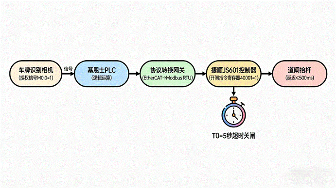

开闸逻辑:车牌识别相机识别到授权车辆后,向 PLC 发送车辆通行信号(M0.0 置 1),PLC 根据车辆所属出入口,向对应道闸控制器的开闸指令寄存器写入 “1”,网关将 EtherCAT 指令转换为 Modbus RTU 指令下发,道闸抬杆;同时 PLC 启动计时器(T0),若 5 秒内未检测到车辆通行,自动下发关闸指令。
关闸逻辑:车辆通过地感线圈时,地感信号(I0.1)触发 PLC,PLC 延迟 2 秒后向关闸指令寄存器写入 “1”,道闸落杆;落杆完成后,控制器将状态寄存器更新为 “关闸到位”,反馈至 PLC,PLC 清除计时器与指令信号。
