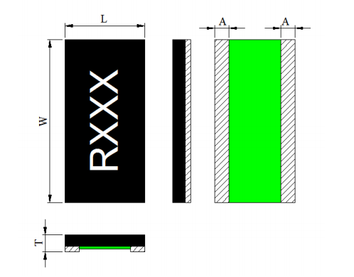

(一)物理尺寸(单位:mm)
产品型号宽度(W)长度(L)厚度(T)电极间距(A)
MHTC1206M1W0-Series R0013.20±0.251.60±0.25最大 0.450.35±0.15
MHTC1206M1W0-Series 1M50~R0053.20±0.251.60±0.25最大 0.400.35±0.15

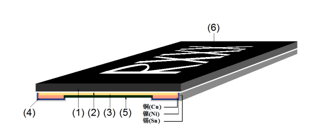

(三)结构与材料
1.  基板:环氧树脂(epoxy),提供稳定支撑;
2.  粘著胶层:环氧树脂(epoxy),确保各结构层牢固贴合;
3.  电阻本體:铜合金(Cu-alloy),保障电阻性能稳定;
4.  端電極:锡、镍、铜(Sn、Ni、Cu),具备优良导电性与可焊性;
5.  保护防焊层:绿色防火级环氧树脂,符合 UL-94-V0 要求,有效防护元件;
6.  文印防焊层:白色防火级环氧树脂,符合 UL-94-V0 要求,清晰呈现产品标识。
