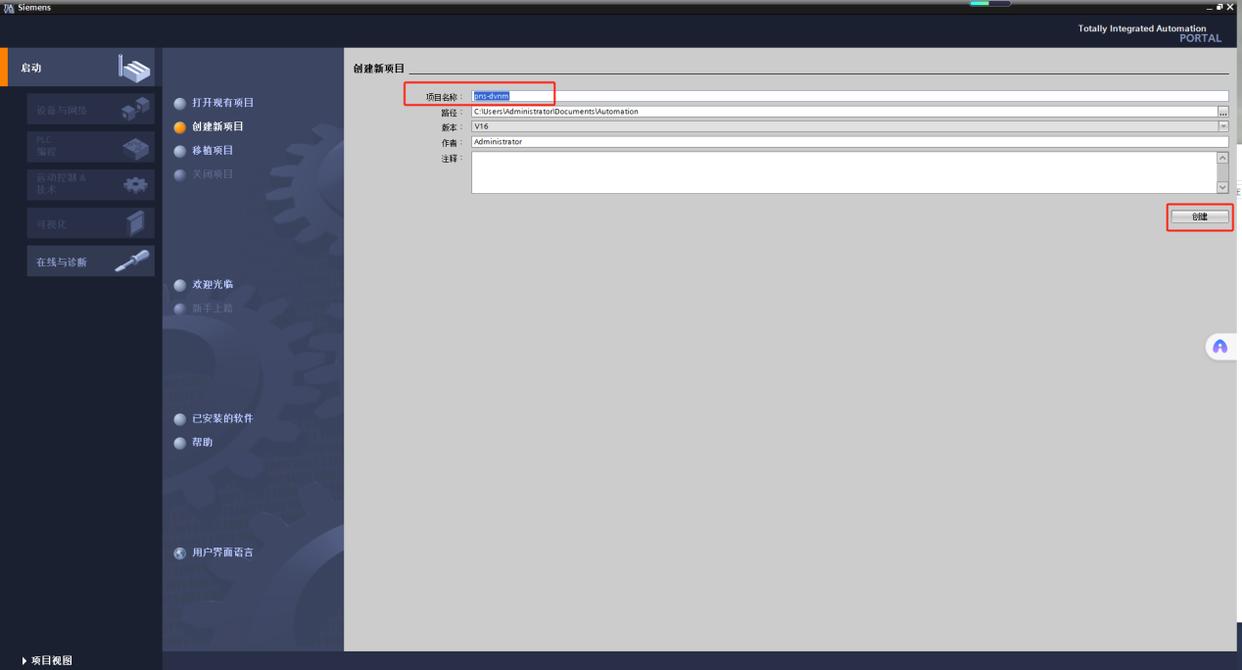

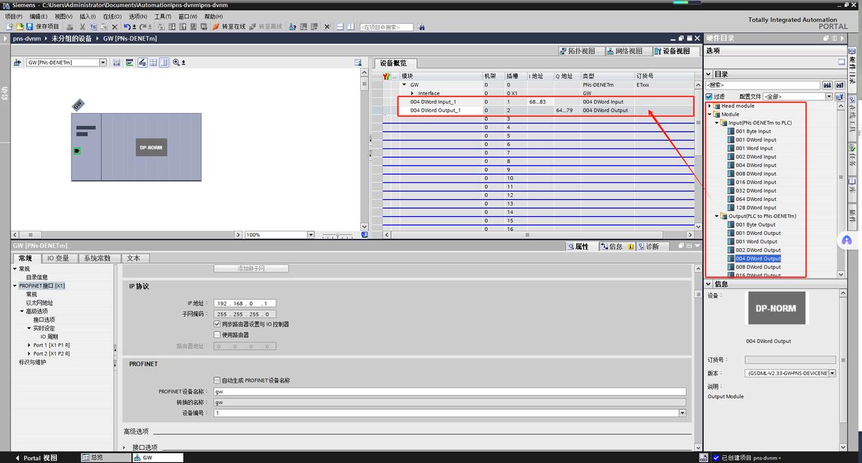

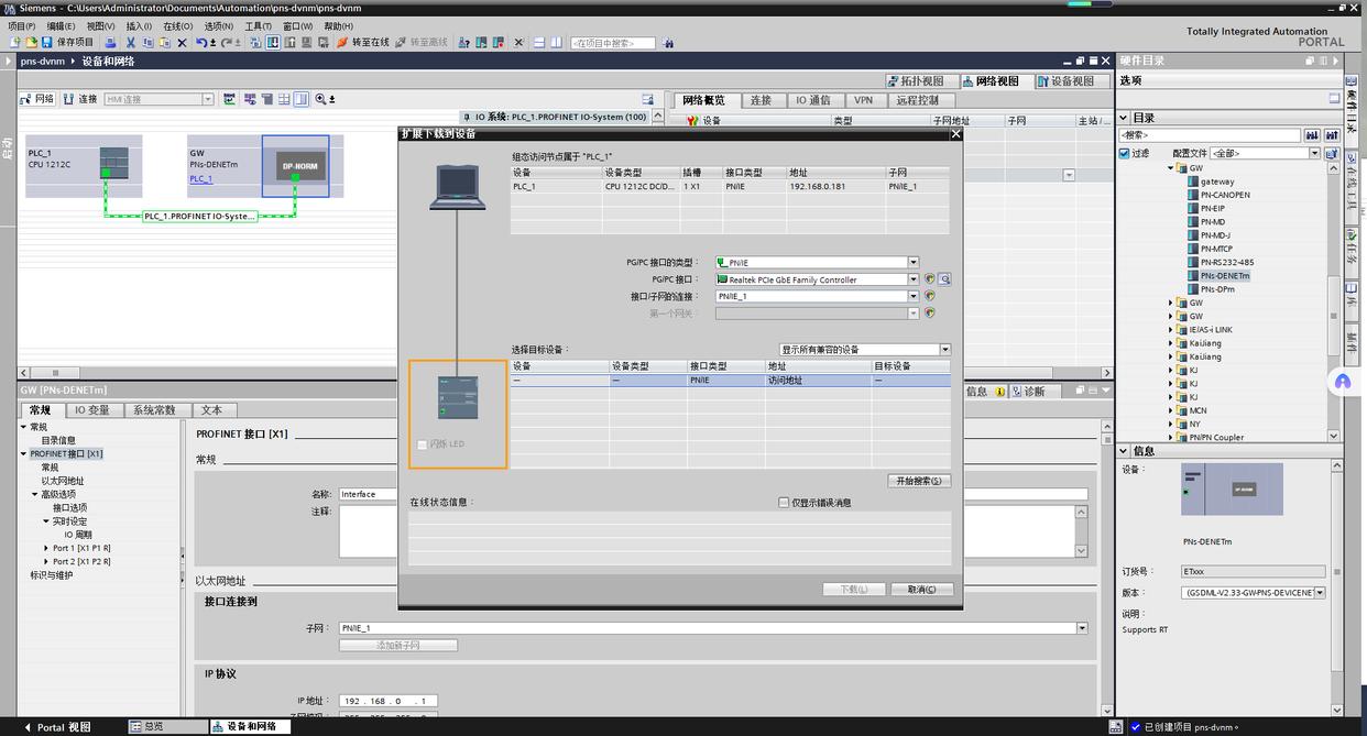

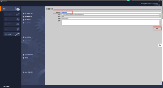

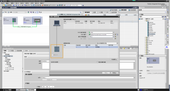

项目创建与硬件添加:打开博图软件,创建“pn-devicenet”项目,添加S7-1200PLC(如1217CDC/DC/DC),在“硬件目录-其他现场设备-ProfinetIO”中导入网关GSD文件,添加网关设备并设置IP地址(如192.168.1.181)、子网掩码(255.255.255.0)。
ProfinetProfinet
ProfinetIO通信配置:双击网关设备,进入“属性-ProfinetIO”界面,设置“从站角色”为“标准从站”,配置“输入过程数据”和“输出过程数据”的字节长度(如输入16字节、输出16字节),用于传输变频器的运行参数和控制指令。

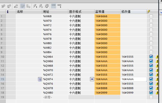

组态下载与调试:编译程序无误后,下载至PLC,通过博图“在线监控”功能观察程序运行状态,调整变频器控制参数,验证转速调节精度和故障响应速度。

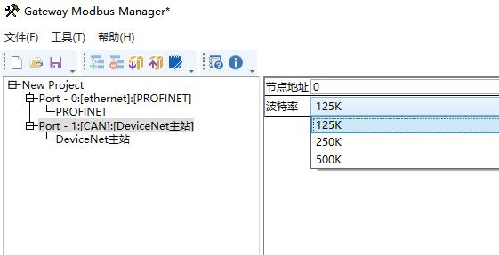

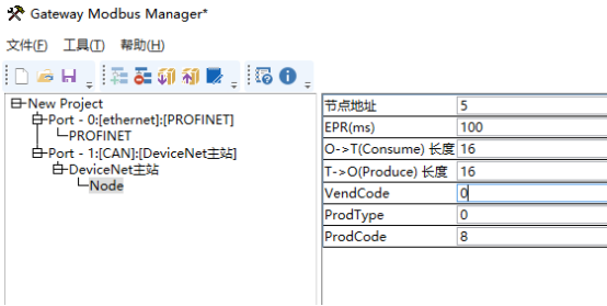

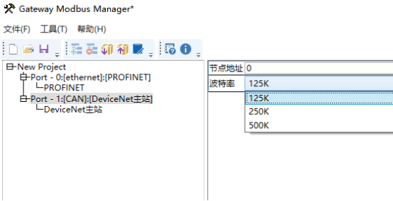

网关连接与设备识别:安装网关配置平台,通过以太网连接网关与电脑,打开平台后点击创建pn-devicenet。DeviceNet网络参数设置:进入“DeviceNet主站管理”界面,设置网络波特率(如500kbps)。
ProfinetProfinet

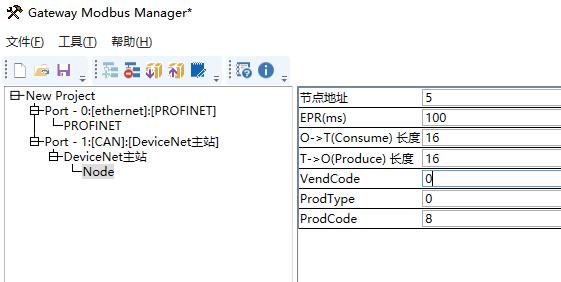

变频器设备添加与参数配置:扫描DeviceNet网络中的变频器(如西门子MM440系列),添加至主站设备列表,分配节点地址(如5)。在“参数配置”界面,设置变频器的额定功率、额定电流、转速范围等基础参数;在“数据映射”界面,将PLC的转速设定值、正反转指令、频率指令映射至网关输出寄存器,变频器的实际转速、输出电流、运行状态、故障代码映射至网关输入寄存器,确保映射地址与博图组态一致。
