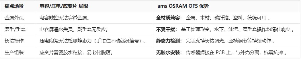

2. 为什么 OFS 是优于电容/压电的“终极方案”?
在与传统技术的对比中,OFS 展现了“全能选手”的素质:
OSRAM
