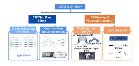

波分复用 (WDM) 是一种提高光纤带宽和传输能力的关键技术。它通过同时传输多个工作在不同波长的光信号来实现这一目标。目前常用的 WDM 技术包括薄膜滤波器 (TFF) 和阵列波导光栅 (AWG),它们都因其在不同波长间有效管理光信号而被广泛应用。
波分复用
薄膜过滤器-TFF 技术
薄膜滤波器(TFF)技术是波分复用(WDM)器件技术领域的主流选择。TFF 利用特殊薄膜材料的光学特性,有效地分离或复用不同波长的光信号。这些滤波器通常由多层不同厚度的薄膜构成,具有结构化排列和精确的反射率。这种结构使得特定波长的光在薄膜内反射,而其他波长的光则能够穿过,从而实现信号分离和复用。TFF 技术的显著优势包括结构简单、尺寸紧凑、成本效益高以及可靠性强。

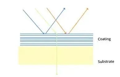

多层介质薄膜滤波器是一类具有多层结构的高反射薄膜。这些层数可从几层到数百层不等,交替使用两种折射率不同的介质材料。靠近空气层的滤光片基底上的介质层具有较高的折射率。通过复合多层不同的介质薄膜,可以合成具有精确波长选择特性的干涉滤波器。这使得有效分离或混合不同波长的光成为可能。

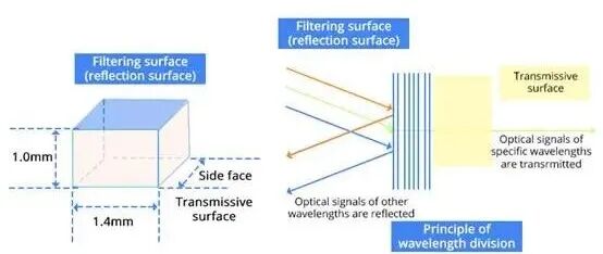

薄膜滤波器 (TFF)是整个波分复用 (WDM) 装置中至关重要且价格相对昂贵的组件。一个三端口 WDM 器件包含一个双光纤准直器、一个单光纤准直器和 TFF 滤波器。TFF 滤波器位于双光纤准直器准直透镜的端面,其主要作用是信号的传输和反射。对于来自同一光源的包含波长 λ1、λ2、…、λn 的 WDM 信号,TFF 滤波器允许其中一个波长 λn 透射,其余波长则被反射。因此,λn 从透射端输出,其余波长从反射端输出。这种分割将一个输入光信号转换为两个不同的光信号输出,即解复用。相反,两个输入光信号汇聚成一个复合光信号输出,即复用。

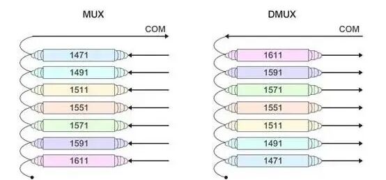

如图所示,多个三端口器件必须依次连接才能构建波分复用 (WDM) 模块,以解复用所有波长。在此配置中,每个三端口器件都具有具有不同传输波长的 TFF 滤波器。由此产生的 WDM 模块具有双重功能:根据信号传输方向的不同,它可以作为解复用器或复用器。

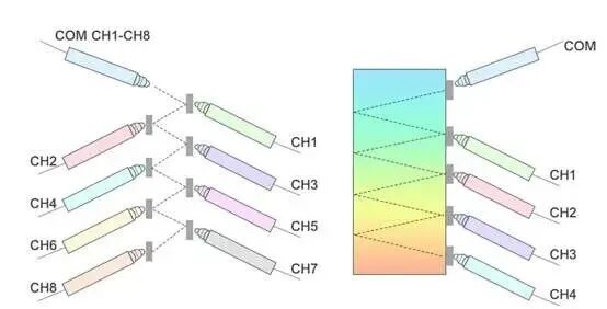

由级联的三端口波分复用 (WDM) 器件构成的 WDM 模块通常体积较大,例如,一个 8 通道 WDM 模块的尺寸通常约为130×90×13mm³,这可能不适用于某些特定的专用应用。为了解决这一限制,我们开发了一种紧凑型 WDM 模块,如图所示。在该装置中,TFF 滤波器固定在玻璃平台上,而输入/输出光纤准直器则按顺序进行精确对准。这种紧凑型模块的尺寸显著缩小,通常为 50×30×6mm³,体积小得多。这些紧凑型密集波分复用 (DWDM) 和粗波分复用 (CWDM) 模块通常分别被称为 CDWDM 和 CCWDM。
波分复用
(图片来源于网络)
紧凑型粗波分复用 (CCWDM) 提供了一种更为紧凑的解决方案。它无需依赖笨重的光纤级联结构,而是在准直光束条件下于自由空间环境中运行,将相邻通道级联起来。其基本原理是利用输入透镜将波长为λ1、λ2...λn 的光信号聚焦到初始滤波器上。随后,携带波长λ1 的光信号穿过初始滤波器,并被导向第一个输出透镜。在第一个输出光纤中,λ1 光信号被分离出来,而其余信号则被初始光纤反射到下一个光纤,以进行进一步的信号分离。此过程重复进行,直至所有信号均被成功分离。波长通道之间的互连通过锯齿形光图案实现。

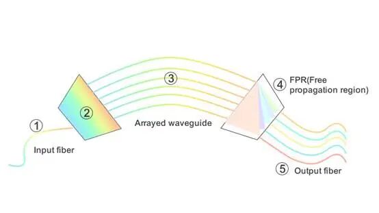

下图展示了 AWG 的典型结构。它由五个主要部件组成:
1. 发射波导
2. 输入星形耦合器(FPR - 自由传播区)
3. 波导阵列
4. 输出星形耦合器
5. 众多接收器波导
波分复用
(图片来源于网络)
信号从发射波导发出,在输入星形耦合器内自由传播的过程中发生分离,最终进入阵列波导。值得注意的是,这种分离过程是无色的,这意味着所有波长都均匀分布在阵列波导中。阵列波导内的多束光束之间会产生相位差。这些光束的相位遵循类似于传统光栅的等差数列。因此,不同的波长被色散,并随后聚焦到输出星形耦合器内的不同位置。接收波导就位于这些焦点处。每个接收波导对应一个特定的波长,从而实现密集波分复用(DWDM)信号的并行解复用。
