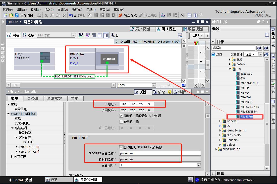

2.TIAPortal组态PLC与网关
打开TIAPortalV17,创建新项目并添加S71200PLC(如CPU1214CDC/DC/DC),配置PLC的Profinet接口IP地址为192.168.20.209,子网掩码255.255.255.0。
在项目左侧“设备与网络”视图中,点击“在线”>“访问节点”,搜索并连接至PLC。

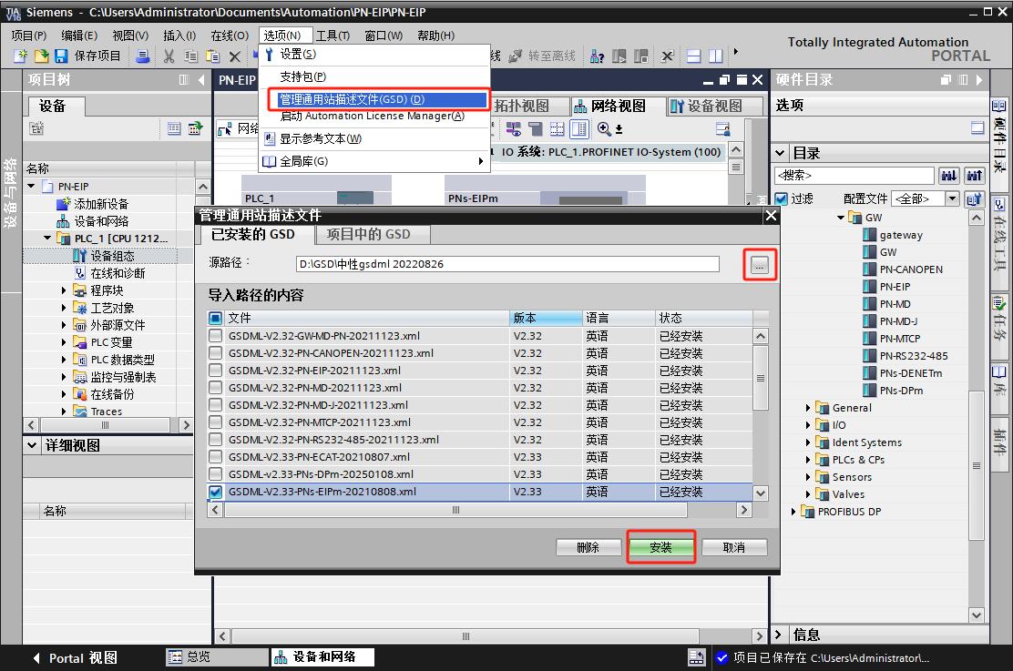

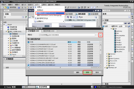

点击“选项”>“安装GSD文件”,导入网关的ProfinetGSDML文件(由网关厂商提供),完成后在“硬件目录”中可找到网关模型(如“ProfinetEtherNet IPGateway”)。
EthernetEthernet
将网关拖拽至网络视图,右键点击网关,选择“分配设备名称”,输入设备名称“pns-eipm”,并分配IP地址(如192.168.0.2,与PLC同网段),点击“确定”完成名称与IP分配。
用鼠标连接PLC的Profinet接口与网关的Profinet接口,建立ProfinetIO连接。右键点击连接,选择“属性”,在“IO控制器”选项卡中确认PLC为IO控制器,网关为IO设备;在“过程数据”选项卡中暂存默认输入/输出字节长度(后续通过GatewayConfigurationStudio调整)。

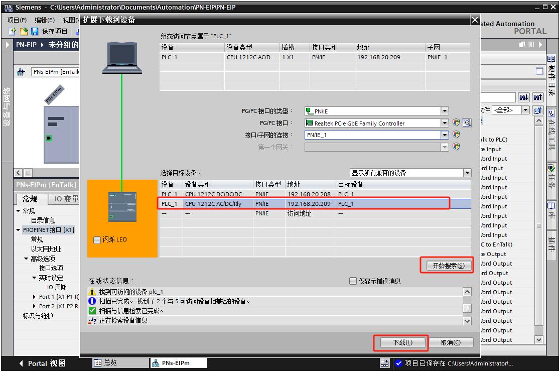

3.下载组态至PLC
点击TIAPortal工具栏“下载”按钮,选择PLC作为目标设备,确认下载内容后点击“开始下载”,完成后PLC将识别网关为Profinet从站设备。

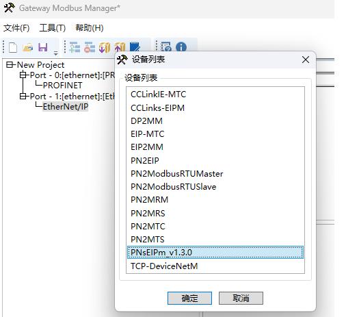

1.连接网关与软件

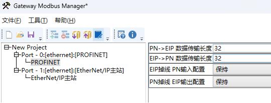

安装GatewayConfigurationStudio(GCS)软件,打开后点击创建新项目,选择pns-eipm。
EthernetEthernet

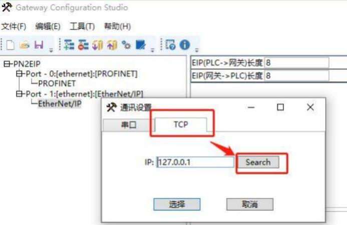

2.配置Profinet数据输入/输出长度

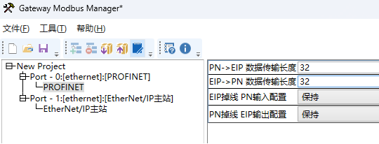

在GCS左侧导航栏选择找到“PROFINET”(输入数据长度)参数。根据实际需求设置长度(如输入32字节、输出32字节,需与TIAPortal中过程数据长度一致),点击“应用”保存。
EthernetEthernet

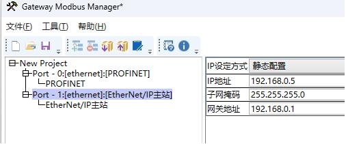

3.配置EtherNet IP主站及从站参数
选择“EtherNet IP主站”,设置网关作为EtherNet IP主站的IP地址(如192.168.0.5,可与Profinet网段不同)、子网掩码255.255.255.0。

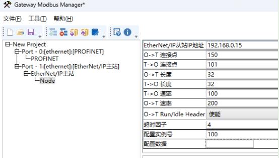

点击EtherNet IP主站,右键添加Node,输入从站设备IP地址(IP为192.168.0.15)。
配置从站参数:输入数据长度32字节(对应32路数字量输入)、输出数据长度32字节(该模块32字节输出)、通信速率200/100、输入连接点101(模块默认输入连接点)、输出连接点“150”(无输出时可留空)、配置实例号“100”(默认值)。
如需添加多个从站(如1734OB8输出模块),重复上述步骤,设置其IP为192.168.1.11,输出数据长度8字节,输入长度0字节,连接点“150”。
