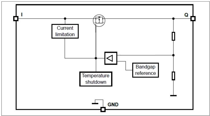

1. 通用描述
TLS850A4TEV50是英飞凌的一款高性能线性稳压器,具有低压降和超低静态电流的特点。在轻负载下,其典型静态电流仅为4.3 μA,输入电压范围为3.7 V至40 V,非常适合用于汽车供电系统或其他与电池永久连接的供电系统。
该稳压器的环路设计结合了快速调节和高稳定性,输出端仅需一个4.7 μF的小型陶瓷电容器。其工作范围从3.7 V输入电压开始(扩展工作范围),这使得它适用于需要在启动条件下运行的汽车系统。此外,它还具备内部保护功能,如输出电流限制和过温关断,可防止因输出短路到地、过流和过温等故障对设备造成直接损坏。其导热封装能够确保设备在有显著功耗的情况下持续稳定运行。
2. 主要特性
  • 超低静态电流:轻负载下典型值为4.3 μA。
  • 宽输入电压范围:3.7 V至40 V。
  • 固定输出电压:5 V,输出电压精度为±2%。
  • 输出电流能力:最高可达500 mA。
  • 低压降:输出电流低于100 mA时,典型压降为190 mV。
  • 稳定性好:搭配4.7 μF陶瓷输出电容器即可稳定工作。
  • 保护功能:具备过温关断和输出电流限制功能。
  • 宽温度范围:能适应较宽的工作温度。
  • 环保产品:符合RoHS标准。
3. 框图
线性稳压器

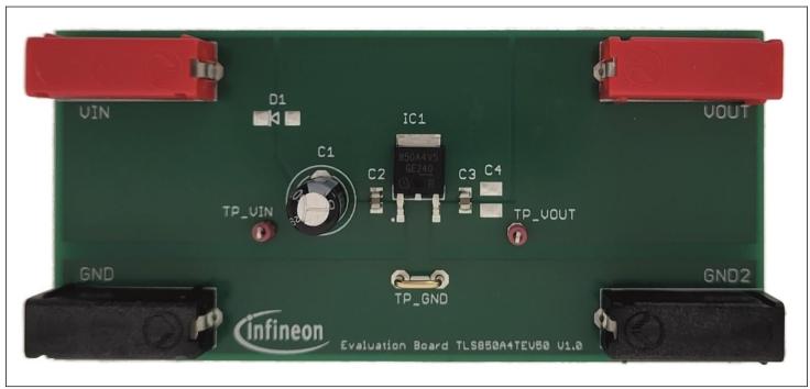

二、演示板介绍
1. 组装
TLS850A4TEV50演示板采用PG - TO252 - 3封装的TLS850A4TEV50,并配备了所有必要的组件。输出端有一个可选滤波电容器的占位符,输入端有一个可选过压抑制二极管的占位符。 线性稳压器

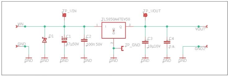

三、原理图和布局
1. 原理图
线性稳压器

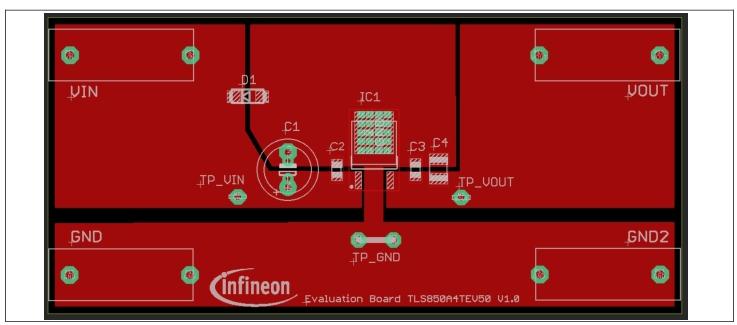

2. 布局
  • 顶层 线性稳压器

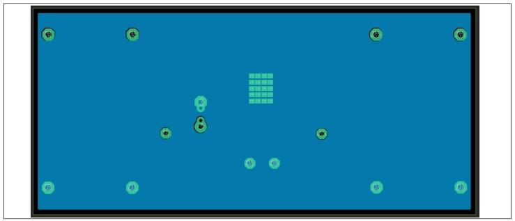

  • 底层 线性稳压器
四、物料清单
部件 封装
IC1 TLS850A4TEV50 PG - TO252 - 3
VIN, VOUT 香蕉插头(红色) BABU4MM
GND, GND 香蕉插头(黑色) BABU4MM
TP_VIN, TP_VOUT 测试点
TP_GND 测试点
C1 10 μF/50V E5 - 8,5
C2 100 nF/50V C0805
C3 10 μF/16V C0805
C4 可选 C1210
D1 可选 DO - 214AC
