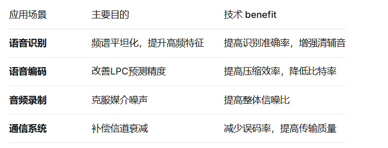

2 预加重滤波器的使用场景
语音识别前端处理
作用:这是预加重最经典和最重要的应用。
平衡频谱:语音信号在产生过程中受到声门脉冲和口唇辐射的影响,天然具有大约-6dB/倍频程的高频衰减。预加重通过+6dB/倍频程的提升来补偿这种衰减,使频谱变得平坦。
提升高频特征:清辅音(如/s/、/f/、/th/)包含重要的高频信息但能量较弱,预加重能增强这些关键特征,提高识别准确率。
改善信噪比:在某种程度上抑制低频噪声干扰。
语音编码
在CELP、ACELP等线性预测编码中,预加重使信号频谱平坦化,提高线性预测的准确性。
减少量化误差,提高编码效率。
语音增强与降噪
提升语音高频分量,使其在背景噪声中更加突出。
配合后续的频谱减法等算法,获得更好的降噪效果。
音频录制与重放系统
磁带录音系统(历史经典应用):
录制时预加重:提升高频信号,克服磁带本底噪声(主要是高频噪声)。
播放时去加重:衰减高频,恢复原始频率响应,同时降低高频噪声。
标准预加重时间常数:50μs(FM广播)、75μs(Audio磁带)
FM调频广播
采用预加重(美国标准75μs)来改善广播信号的抗噪声性能。
接收机使用对应的去加重网络。

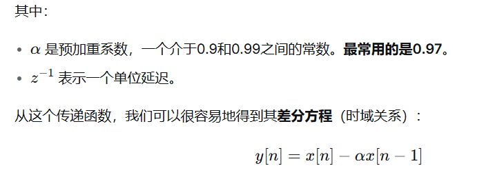

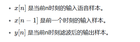

3 预加重滤波器的原理与传递函数
预加重通常被建模为一个一阶高通滤波器。它的作用是抑制低频,通过高频。
其数字滤波器的传递函数通常定义为:

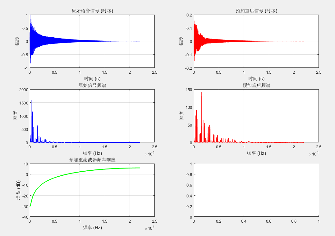

4 matlab 实现
function[y, freq_response]= pre_emphasis_analysis(x, fs, alpha, plot_results)
% 完整的预加重分析与实现
% 输入:
%   x - 输入语音信号
%   fs - 采样频率
%   alpha - 预加重系数
%   plot_results - 是否绘制结果图表
% 输出:
%   y - 预加重后的信号
%   freq_response - 滤波器频率响应
if nargin <3
        alpha =0.97;
    end
if nargin <4
        plot_results =true;
    end
    % 预加重滤波
    y = filter([1, -alpha], 1, x);
    % 计算频率响应
[h, w]= freqz([1, -alpha], 1, 1024, fs);
    freq_response = abs(h);
    frequencies = w;
    % 绘制结果
if plot_results
        plot_preemphasis_results(x, y, frequencies, freq_response, fs, alpha);
    end
end
function plot_preemphasis_results(x, y, f, h, fs, alpha)
% 绘制预加重结果
    figure('Position', [100, 100, 1200, 800]);
    % 时域信号对比
    subplot(3, 2, 1);
    t =(0:length(x)-1) / fs;
    plot(t, x, 'b', 'LineWidth', 1);
    title('原始语音信号 (时域)');
    xlabel('时间 (s)');
    ylabel('幅度');
    grid on;
    subplot(3, 2, 2);
    plot(t, y, 'r', 'LineWidth', 1);
    title('预加重后信号 (时域)');
    xlabel('时间 (s)');
    ylabel('幅度');
    grid on;
    % 频域对比
    N = length(x);
    f_axis =(0:N-1) * fs / N;
    X = abs(fft(x));
    Y = abs(fft(y));
    subplot(3, 2, 3);
    plot(f_axis(1:N/2), X(1:N/2), 'b', 'LineWidth', 1.5);
    title('原始信号频谱');
    xlabel('频率 (Hz)');
    ylabel('幅度');
    grid on;
    subplot(3, 2, 4);
    plot(f_axis(1:N/2), Y(1:N/2), 'r', 'LineWidth', 1.5);
    title('预加重后频谱');
    xlabel('频率 (Hz)');
    ylabel('幅度');
    grid on;
    % 滤波器频率响应
    subplot(3, 2, 5);
    plot(f, 20*log10(h), 'g', 'LineWidth', 2);
    title('预加重滤波器频率响应');
    xlabel('频率 (Hz)');
    ylabel('增益 (dB)');
    grid on;
    % 频谱对比(重叠)
    subplot(3, 2, 6);
    plot(f_axis(1:N/2), X(1:N/2)/max(X), 'b--', 'LineWidth', 1, 'DisplayName', '原始');
    hold on;
    plot(f_axis(1:N/2), Y(1:N/2)/max(Y), 'r-', 'LineWidth', 1.5, 'DisplayName', '预加重');
    title('频谱对比 (归一化)');
    xlabel('频率 (Hz)');
    ylabel('归一化幅度');
    legend('show');
    grid on;
    sgtitle(sprintf('语音预加重分析 (α = %.2f)', alpha));
end

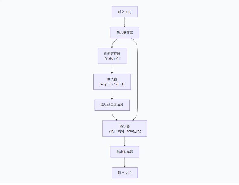

5 预加重滤波器FPGA实现
FPGA
module pre_emphasis(
    input wire clk,
    input wire rst_n,
    input wire signed[15:0] data_in,
    output reg signed[15:0] data_out
// 预加重系数 α = 0.97,Q1.15格式
parameter ALPHA =16'd31782;// 0.97 * 2^15
// 寄存器声明
reg signed[15:0] x_delay;// 延迟寄存器
reg signed[31:0] product_reg;// 乘法结果寄存器
reg signed[15:0] input_reg;// 输入寄存器
// 流水线处理
always @(posedge clk or negedge rst_n) begin
if(!rst_n) begin
        input_reg <=16'sd0;
        x_delay <=16'sd0;
        product_reg <=32'sd0;
        data_out <=16'sd0;
    end else begin
// 第一级: 输入和延迟
        input_reg <= data_in;
        x_delay <= input_reg;// 注意: 这里使用input_reg而不是data_in
// 第二级: 乘法
        product_reg <= ALPHA * x_delay;
// 第三级: 减法和输出
        data_out <= input_reg - product_reg[30:15];// Q格式调整
    end
end
endmodule
