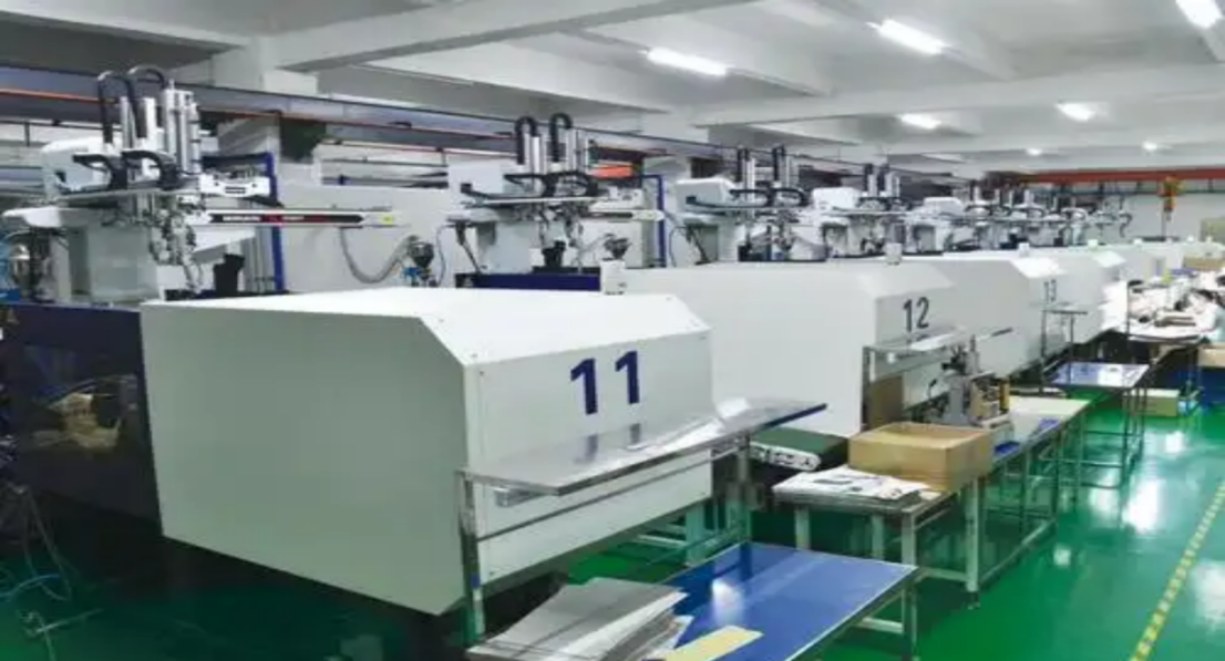

1. 项目背景
在塑料与橡胶制品生产线中,注塑机是核心装备。其动作如模具开合、顶针顶出、冷却水阀启停等,多由大量继电器执行简单的开关控制。同时,现代注塑工艺对温度、压力参数的实时监控与连锁控制要求日益精确。我们面临一个典型的改造场景:生产线核心采用高性能的倍福(Beckhoff)PLC,其基于EtherCAT总线,以实现高速、精确的伺服与IO控制;而现场层则存在大量沿用已久、稳定可靠的DeviceNet总线继电器柜与分布式IO模块,用于连接并驱动上述执行机构。
若全部替换为EtherCAT从站,成本高昂且停产周期长;若保留原有DeviceNet网络,则无法与新一代控制核心直接对话。因此,寻找一种可靠、高效的协议转换方案,实现EtherCAT主站与DeviceNet从站网络的无缝集成,成为项目成败的关键。

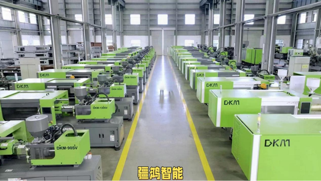

2. 方案设计与系统拓扑
我们的设计核心是引入一台JH-ECT-MDVN型号EtherCAT转DeviceNet网关。该网关扮演着“翻译官”与“调度员”的双重角色。
系统拓扑原理如下:
-   控制层: 倍福CX系列PLC作为EtherCAT主站。工程师在TwinCAT编程环境中,像配置本地EtherCAT IO模块一样,对网关进行组态。网关在EtherCAT网络中呈现为一个或多个符合标准的从站,其输入输出过程数据对象(PDO)被直接映射到PLC的映像区。
-   转换层: EtherCAT转DeviceNet网关是物理与协议转换的核心。它内部维护着双向数据交换引擎:一端实时解析来自EtherCAT主站的命令数据,另一端则遵循DeviceNet协议规范,充当DeviceNet主站,周期性地扫描、读写下游DeviceNet从站。
-   设备层: 原有的DeviceNet网络得以完整保留。包括控制模具液压阀的继电器单元、管理冷却水路通断的远程IO模块、以及连接压力开关和温度阈值的数字量输入模块等,均作为DeviceNet从站挂接在网络上,通过一根总线电缆与网关的DeviceNet接口连接。
通过此拓扑,PLC对任何一个远端继电器的控制命令,仅在毫秒级内,便可经由EtherCAT网络、网关、DeviceNet网络传递至最终执行器,实现精准的程序化控制。
