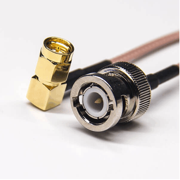

连接器
一、先确认转接头类型与接口方向
接线前,第一步不是剥线,而是 确认转接头本身是否用对
常见转接头形式:
BNC 公对母
BNC 公对公
BNC 母对母
直头 / 弯头结构

三、中心导体与屏蔽层必须严格分离
BNC 转接头的接线逻辑并不复杂,但容错空间非常小
标准原则:
中心导体 → 信号端
屏蔽层 → 外壳接地
❌ 常见错误:
屏蔽丝散落接触中心导体
中心导体过长导致偏移
经验总结:
一根散丝,就足以让整个系统不稳定。
