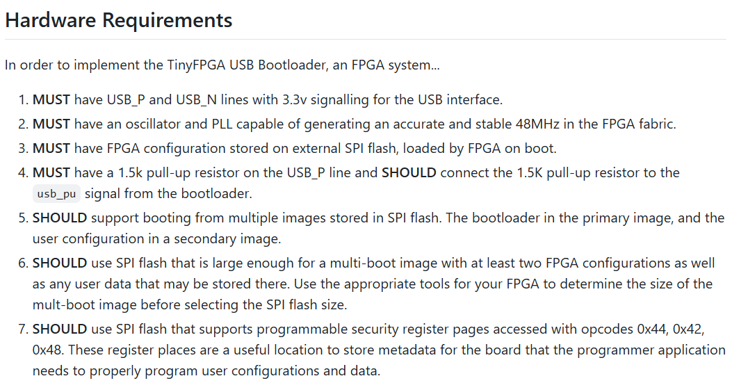

硬件需求示例:
GitHub

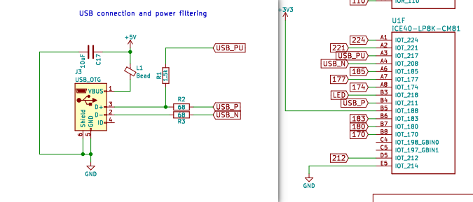

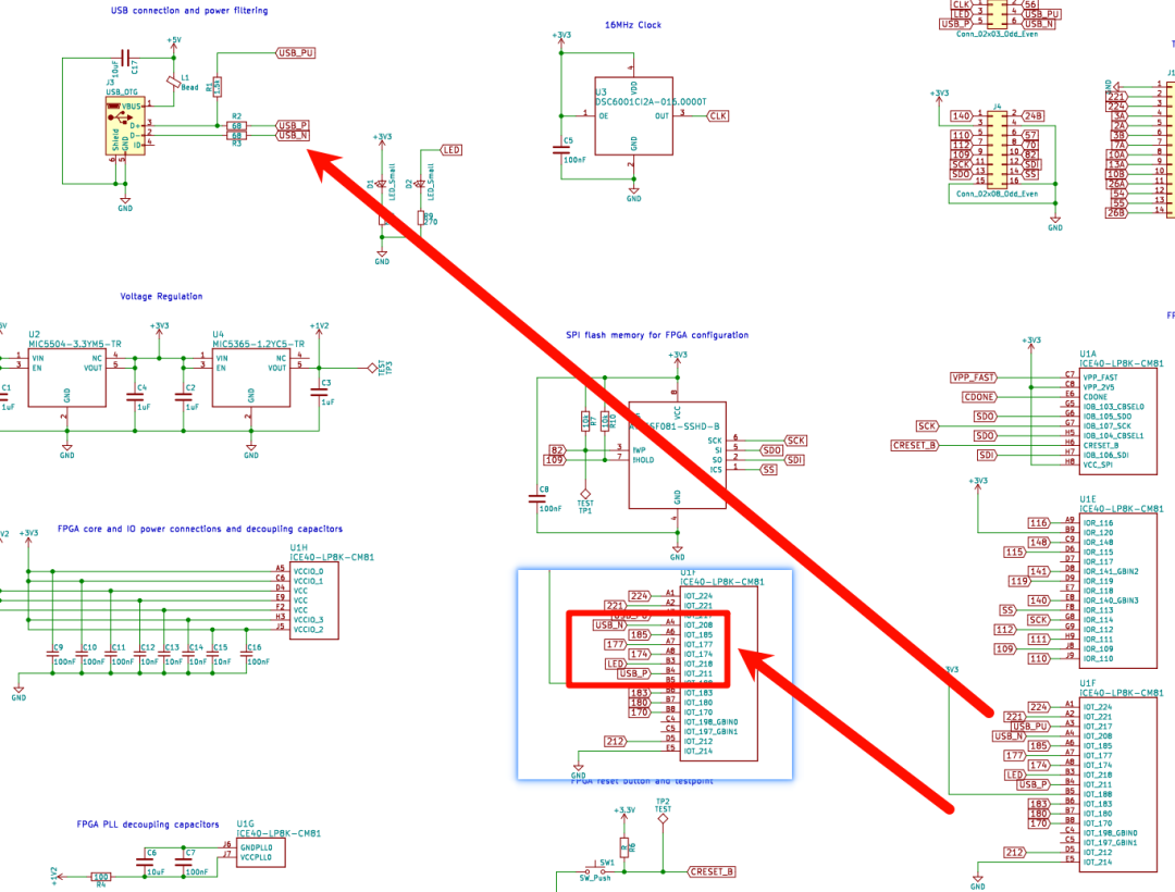

FPGA 板卡需具备 USB_P、USB_N 3.3 V 信号。
GitHub
板卡需有产生稳定 48 MHz 时钟的振荡器 + PLL。
FPGA 配置需来源于外部 SPI Flash。
USB_P 信号连接上拉电阻(1.5 kΩ)并建议通过 usb_pu 信号控制。
GitHub
建议支持多镜像启动(bootloader + 用户镜像)结构。

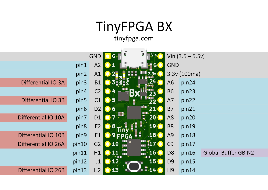

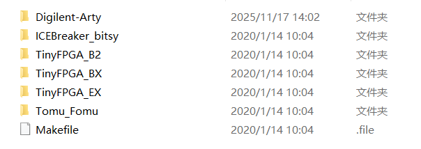

该项目中有几款开发板的例程,核心还是自家制作的Tiny系列开发板:
GitHub

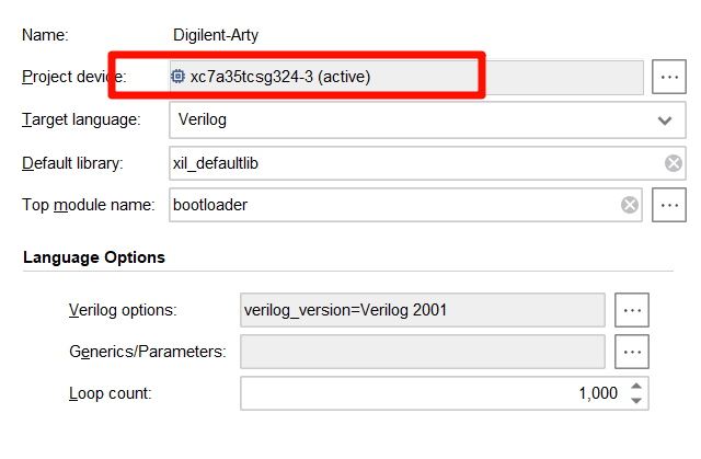

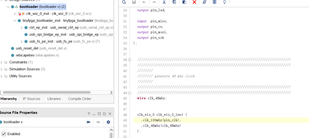

当然也有针对Xilinx A7系列入门开发板例程:
GitHub
打开后即可查看相关DEMO:
GitHub
注意:Vivado版本2017
