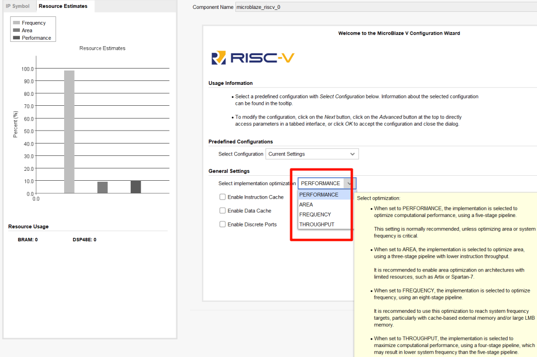

MicroBlaze V 架构选项:不同流水线级数
MicroBlaze V 基于 RISC-V RV32 架构,但它不仅可配置外设与接口,还可以选择指令集扩展,以及处理器内部架构,比如流水线深度。
Vivado 中 MicroBlaze V 的架构配置主要体现在流水线级数:
FPGA
Area(面积) 配置:3 级流水线 —— 资源最小化
Throughput(吞吐量) 配置:4 级流水线 —— 注重运算吞吐率
Performance(性能) 配置:5 级流水线 —— 面向高性能
Frequency(频率) 配置:8 级流水线 —— 优化最高运行频率
需要注意的是,如果程序运行在延迟较高的外部存储上(如 DDR),指令获取可能超过一个周期,因此存储层级与紧耦合缓存(Tightly Coupled Memory/Cache)至关重要。关于缓存配置,我会在下一篇文章中详细讨论。

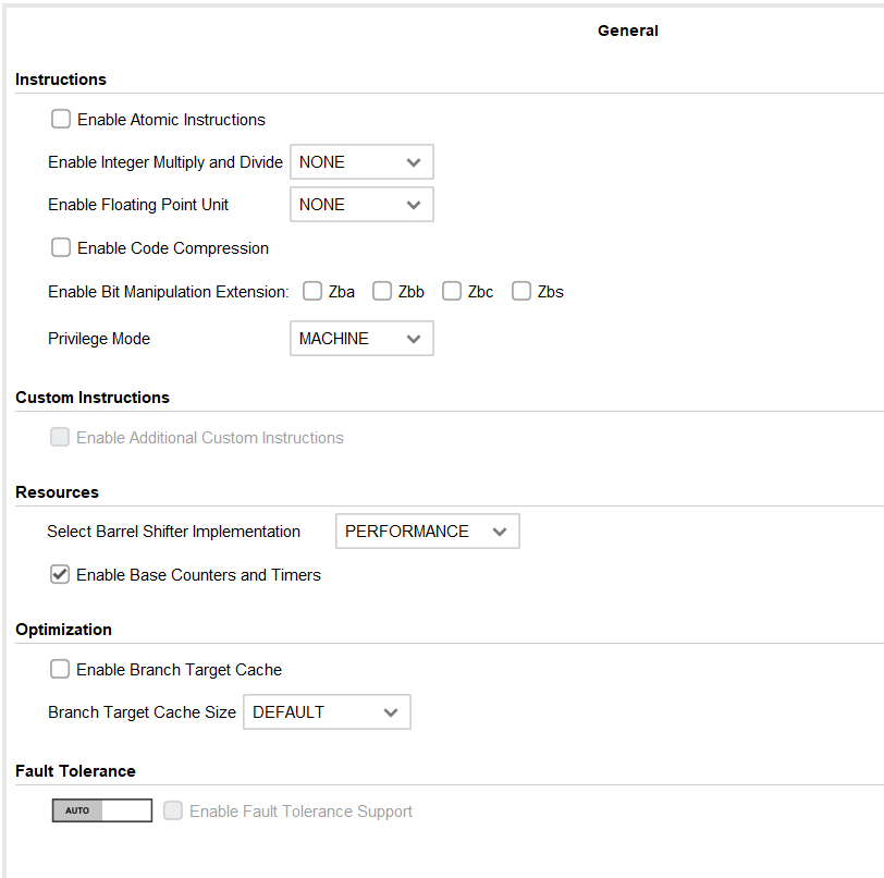

MicroBlaze V 的 ISA 可选扩展
MicroBlaze V 支持启用多种可选 RISC-V 扩展,每一种都会影响面积、性能与灵活性:
FPGA
1. Code Compression (C)-代码压缩(C 扩展)
32 位指令替换为 16 位短指令
程序体积可减少 25–35%
几乎无性能损失
硬件只需极少资源,非常划算
2. Integer Multiplier (M)-整数乘法/除法(M 扩展)
加速涉及乘除法的运算
会使用一定数量的 FPGA DSP 资源
3. Floating Point (F)-浮点单精度(F 扩展)
提供硬件浮点运算
性能显著提升
资源消耗大幅上升(LUT/FF)
4. Atomic Operations (A)-原子操作(A 扩展)
实现原子读-改-写指令
适用于 RTOS、多线程、锁机制
逻辑开销较小
5. Bit Manipulation (Zba/Zbb/Zbc/Zbs) -位操作扩展(Zba/Zbb/Zbc/Zbs)
加速移位、旋转、位计数、提取等操作
对加密、DSP 类应用非常有价值
启用更多扩展意味着更多资源占用,因此我对不同配置进行了综合与实现,对比资源消耗情况。

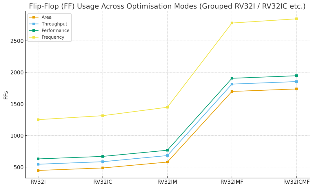

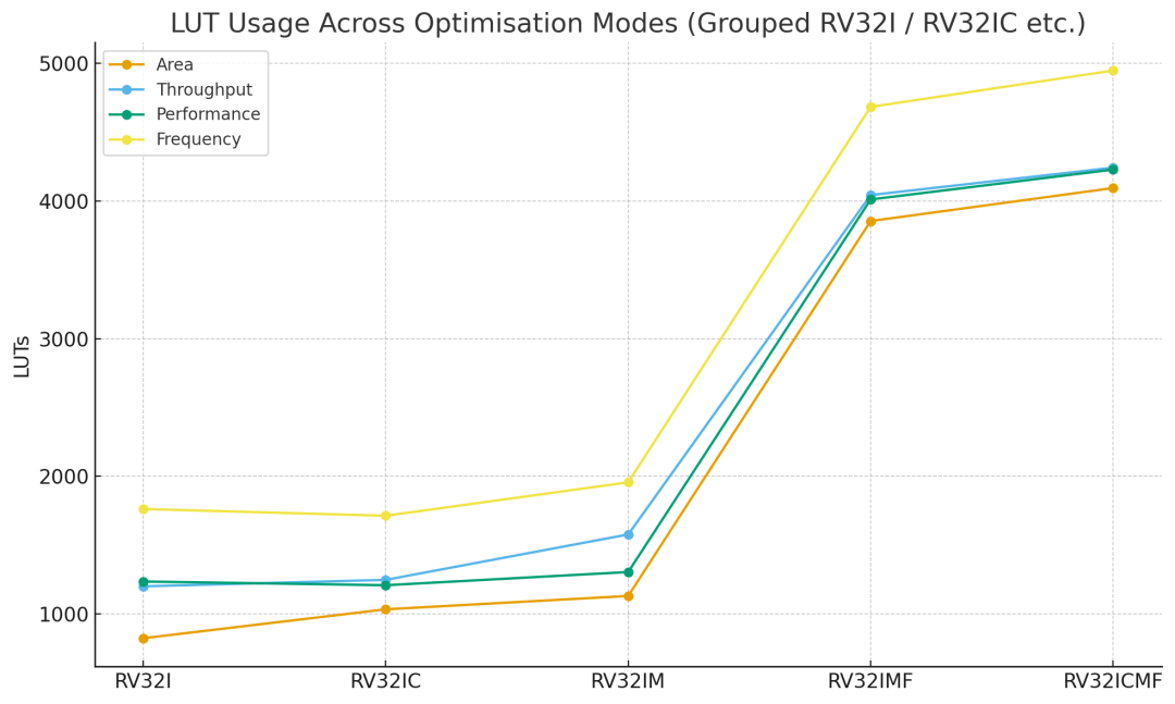

从表格和图表中可以看出:
最小的 RV32I 资源占用最小
不含压缩、乘法、浮点等扩展
非常适合替代中小型 FSM
M 扩展导致资源中等增加
LUT/FF 有一定增加
DSP 消耗增加(乘法器)
F 扩展导致资源大幅增长
因 FPU(浮点单元)需要大量逻辑
C 扩展几乎“免费”
硬件增加极小
但显著减少代码体积与 BRAM 使用
强烈推荐启用
ICMF(全功能)组合资源最多
但相比其他 CPU,要实现同等功能仍相当划算
资源增长趋势(相对于 RV32I)
变体 ΔLUT ΔFF
RV32IM +37% +29%
RV32IMF +368% +278%
RV32IC +26% +9%
RV32ICMF +398% +287%
可见:
C 扩展最划算,建议几乎所有项目都开启
F 扩展才是资源暴增的主要来源
M 扩展非常值得开启,只需少量 DSP
