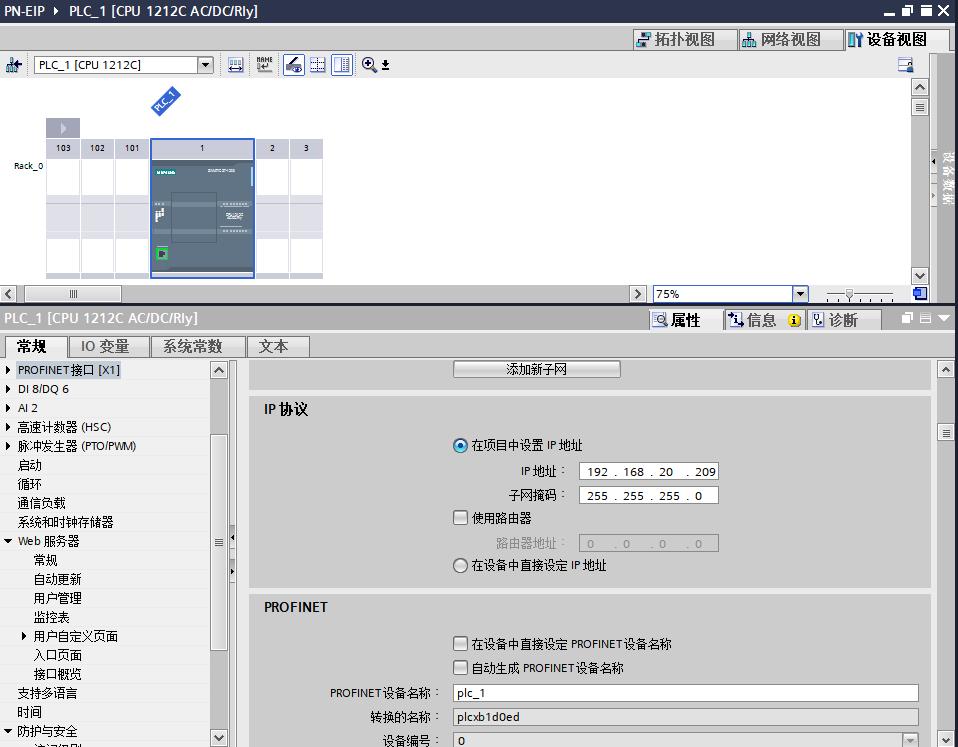

网关Profinet端口经交换机连接至S7-1200PLC,PLC侧IP设为192.168.0.1,网关默认设备名称“plc-1”。

2.S7-1200组态步骤

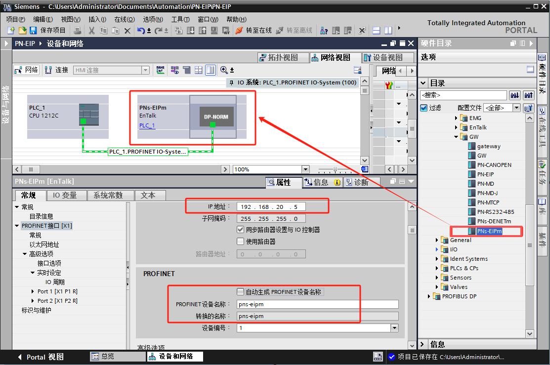

导入网关GSDML文件,于硬件目录中选取网关模型并添加至网络视图。
右键点击网关,选择“分配设备名称”选项,输入“pns - eipm”,将IP地址分配为192.168.20.5,点击“应用”以完成配置。

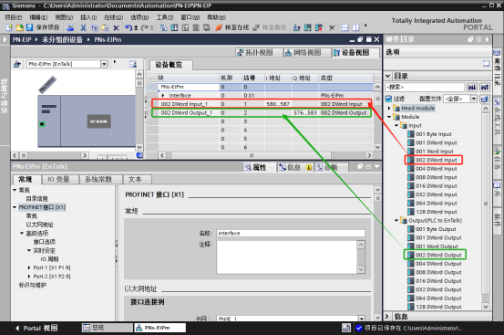

连接PLC与网关的Profinet接口,在连接属性的“过程数据”板块中设定临时输入/输出长度(例如8字节),后续借助GCS进行精确配置。将组态下载至PLC,重启PLC以使配置生效。

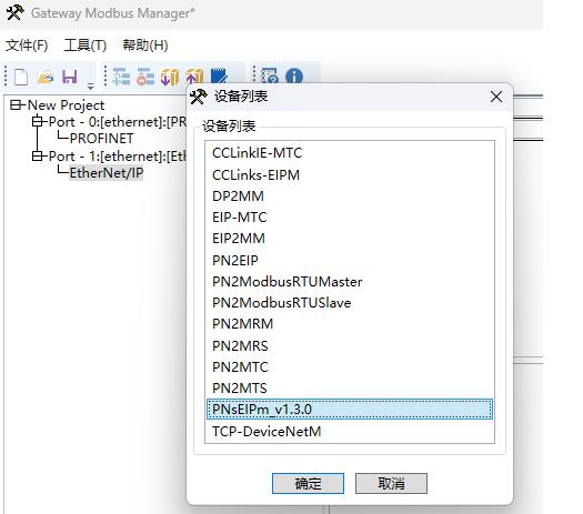

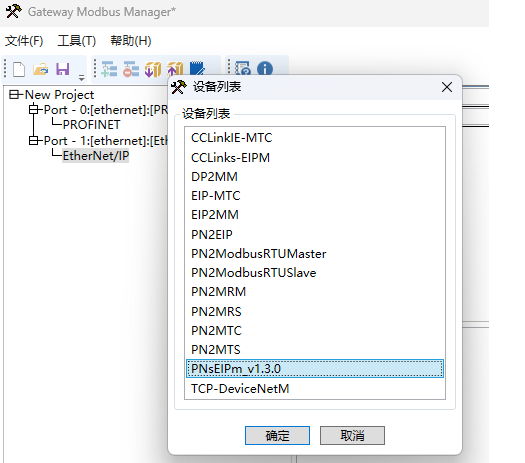

二、GatewayConfigurationStudio配置流程

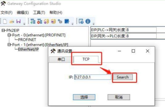

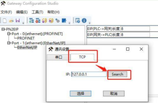

1.软件连接
启动GCS,进入配置界面。
ProfinetProfinet

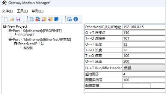

3.EtherNet IP参数配置
网关EtherNet IP主站IP设为192.168.1.11,子网掩码255.255.255.0。
添加伺服驱动器(IP:192.168.1.51):输入长度8字节(状态),输出长度8字节(控制),连接点“101”(输入)、“150”(输出),配置实例号“1”。
添加重量检测秤(IP:192.168.0.15):输入长度32字节(重量值),输出长度32字节,连接点“200”,配置实例号“2”,速率100Mbps。
