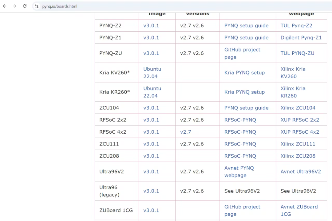

从 PYNQ 官网下载适用于 Avnet ZUBoard 的镜像,并将镜像烧录至 SD 卡。

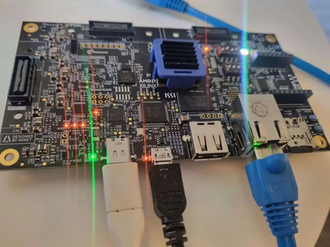

将板上的启动开关设为 SD 卡启动,插入 SD 卡,并通过 USB UART 与以太网将 ZUBoard 连接至主机。

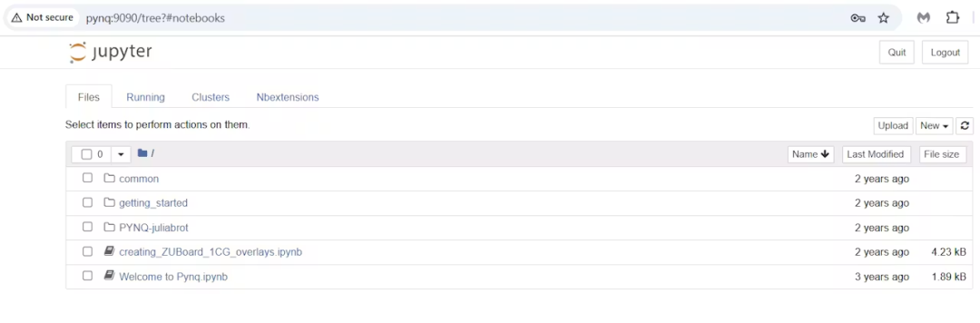

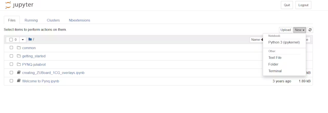

启动后使用浏览器访问 http://pynq:9090,密码通常为 xilinx。
Zynq
打开终端,准备安装 DeepSeek 模型。

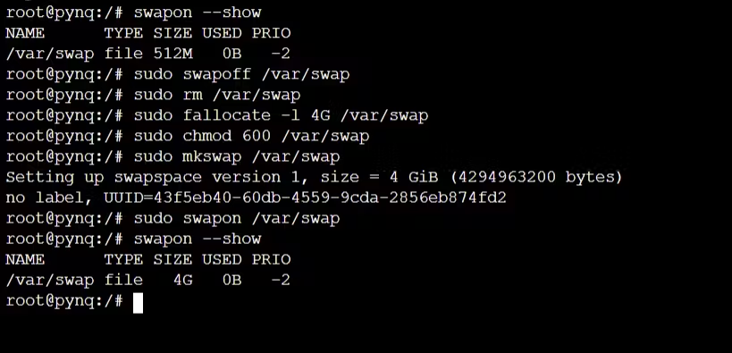

由于 ZUBoard 仅配备 1 GB 的 LPDDR4 内存,需在 SD 卡上建立足够的交换(swap)空间,以防止内存耗尽导致系统崩溃。
具体命令示例:
swapon --show
sudo swapoff /var/swap
sudo rm /var/swap
sudo chmod 600 /var/swap
sudo mkswap /var/swap
sudo swapon /var/swap
执行完成后,通过 swapon --show 可确认现在有约 4 GB 的 swap 空间。

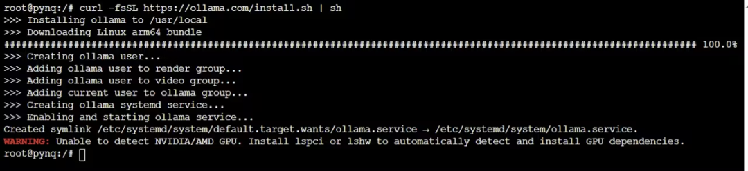

使用开源工具 Ollama 来运行 LLM,本项目使用 Ollama 框架。
安装命令示例:
curl -fsSL https://ollama.com/install.sh | sh
系统无 GPU,可忽略相应警告。
Zynq

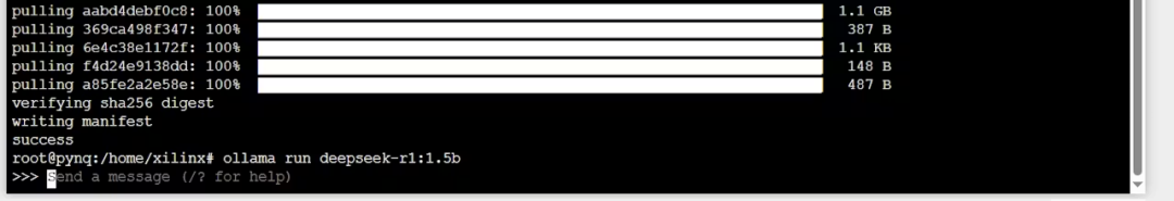

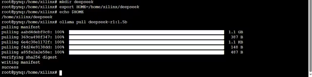

在安装成功后,下载 DeepSeek 1.5B 参数版本。示例命令:
mkdir deepseek
export HOME=/home/xilinx/deepseek
ollama pull deepseek-r1:1.5b
Zynq
6. 测试
在 ZUBoard 上运行模型示例命令:
ollama run deepseek-r1:1.5b
系统将显示提示符,等待你的输入。

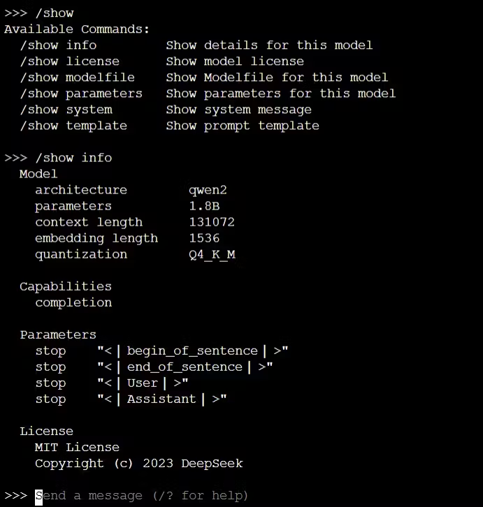

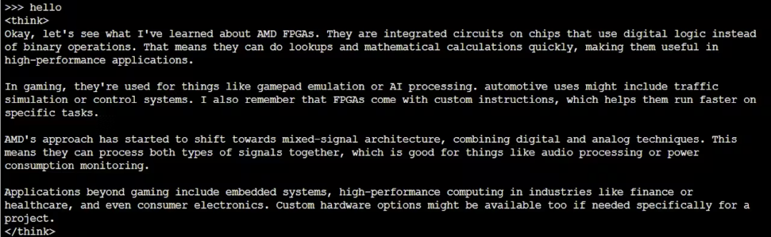

我做的第一件事就是询问它关于模型的问题。
Zynq

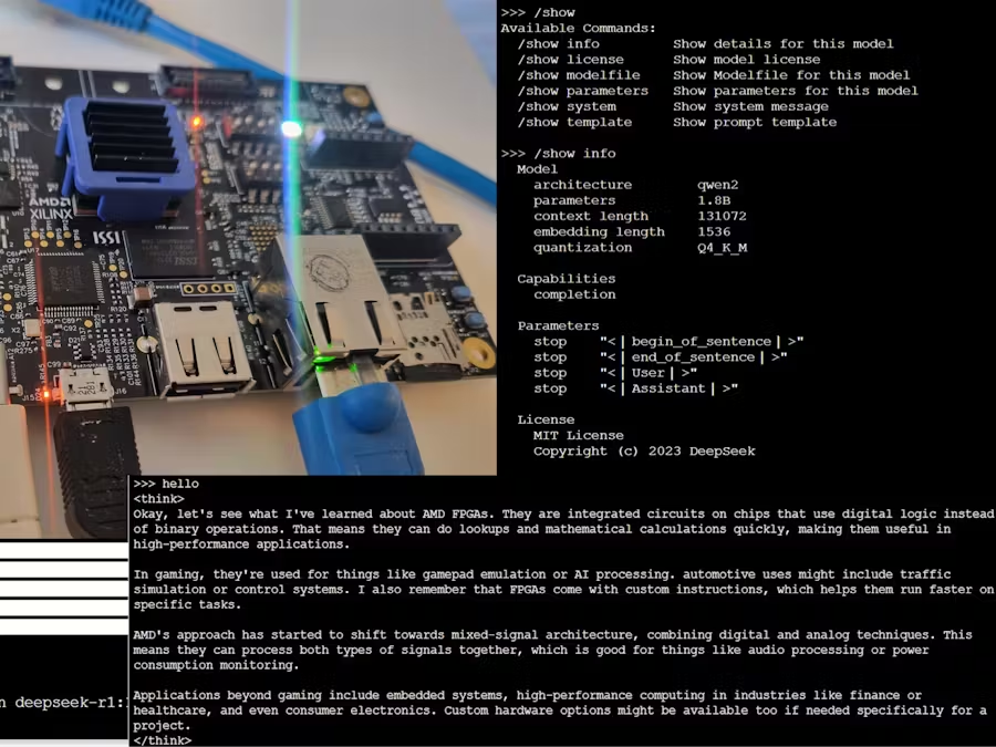

模型信息如下图所示。
Zynq

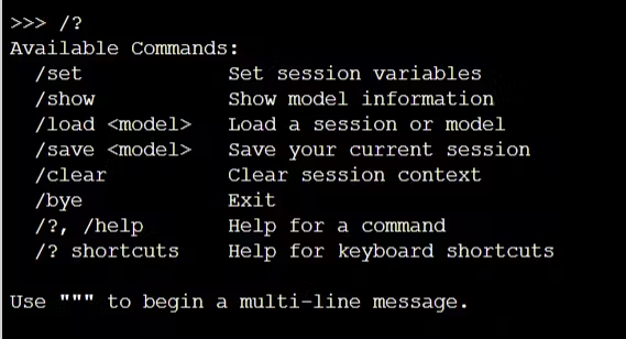

然后,像操作普通 LLM 一样与该模型进行交互。
Zynq

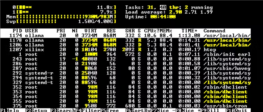

可在另一个终端运行 top 命令来观察系统资源消耗。
Zynq
需要注意:
参数较少(1.5B)意味着推理能力有限。
使用 swap 空间意味着性能会受到影响。
