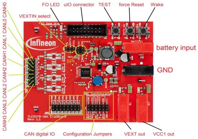

评估板概述
TLE9278BQX评估板上有丰富的元件,包括4个香蕉插座、3个LED、3个按钮、1个用于µIO棒的连接器以及一组用于跳线配置的引脚头。这些元件的分布可以参考下面的图示:
各元件功能详解
香蕉插座
通常,SBC(系统基础芯片)通过电池输入和GND香蕉插座供电。VCC1输出(5V或3.3V,取决于SBC的版本)和VEXT(电压取决于配置)香蕉插座提供来自SBC的稳压电压。VCC1和VEXT电压用于为VCC1和VEXT电源指示LED供电,这些LED可以通过VCC1和VEXT香蕉输出旁边的跳线断开连接。
按钮
在评估板的右上角有三个按钮,它们各自有着重要的功能:
  • 测试按钮:用于启用测试模式,在SBC初始化模式下发送任意SPI命令时按下。
  • 复位强制按钮:按下此按钮会将RO连接到GND以强制输出低信号。
  • 唤醒按钮:在WK引脚处强制进行电压电平转换,以从外部触发唤醒。
LED
在评估板的左上角有一个LED用于指示故障输出的状态。另外,还有两个用于指示VCC1和VEXT状态的LED(位于VCC1和VEXT香蕉插座后面),它们也可以通过VCC1和VEXT香蕉连接器旁边的跳线断开连接。
连接器
µIO连接器
该连接器用于连接µIO棒,也可用于访问uC接口引脚。其引脚分布如下表所示: Pin Functionality Pin Functionality
1 NC 2 GND
3 NC 4 NC
5 NC 6 VS ulO
7 NC 8 INTN
9 CSN 10 NC
11 CLK 12 FO UC
13 SDO 14 RSTN
15 SDI 16 ADC_ulO
CAN数字IO连接器
此连接器可用于访问相应CAN收发器的RXD和TXD引脚。
收发器连接器
这些连接器可用于连接到收发器输出CAN0 – CAN3。

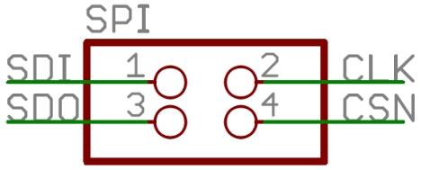

SPI连接器
该连接器可用于直接通过微控制器访问SPI信号,或者在连接µIO棒时分析总线上的SPI逻辑信号。
跳线配置
VEXTIN选择跳线
在这里可以选择外部稳压器的输入电源,可选VS或VCC1。
SBC配置跳线
  • 跳线1:选择VCAN电源(VCC1输出或VEXT输出)。
  • 跳线2:选择VIO电源(VCC1输出或VEXT输出)。
  • 跳线3:INTN启用上拉到VIO(CFG1状态)。
  • 跳线4:PCFG <-> GND桥接(IO电源电压配置)。
