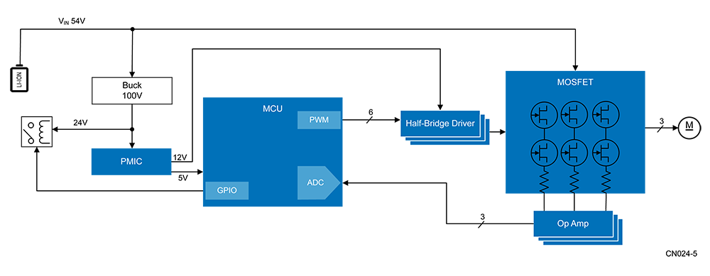

BLDC
电机控制精度和系统效率:该系统由RA4T1 Arm Cortex-M33 MCU提供支持,可有效处理复杂的电机控制算法,例如采用高频注入(HFI)的磁场定向控制,从而在电锯和研磨机等要求苛刻的应用中实现平稳的电机运行。集成的电机控制外设,包括PWM定时器和ADC,可确保在不同负载下的精确性能,从而实现可靠的电动工具运行。FOC最大限度地减少了噪音和振动,提供安静、平稳的操作,从而提供更舒适的用户体验。同时,HFI即使在低速或零速下也能实现精确的转子位置检测,这对于高扭矩启动场景至关重要。这种先进的控制策略不仅提高了切割功率和效率,还提高了系统的可靠性和耐用性。
安全操作和安全功能:系统采用MCU的TrustZone技术,将电机制动和速度调节等关键安全功能与非安全域隔离,防止篡改,确保电动工具的安全运行。电锯系统为高风险任务(如紧急电机停机)提供强大、防篡改的控制。
高功率处理能力和稳健的性能:该系统包括一个通用微功率运算放大器和一个高频半桥驱动器,每个驱动器对于提高操作效率、可靠性和控制精度都至关重要。
ISL28114是一款低功耗、轨到轨输入和输出运算放大器,专为实现精度和效率而设计。每通道仅390μA的低功耗和1.8V至5.5V的宽供电电压范围,非常适合需要延长电池寿命并在动态环境中保持稳定性能的应用。该运算放大器可确保在电锯中进行精确的信号调节和测量,尤其是在电机控制和传感器接口电路中。低输入偏置电流(最大20pA)和宽工作温度范围(-40°C至+125°C)可在苛刻的户外条件下可靠运行。这些功能转化为更平稳的电机控制和更好的反馈精度,从而提高电锯的切割性能和响应能力。
HIP2211高频半桥驱动器针对在高功率应用中驱动NMOSFET进行了优化。强大的3A拉电流和4A灌电流可实现向电机高效供电所需的高速开关。其集成的115VDC自举电源确保与高压应用的兼容性,而15ns的快速传播延迟和精确的延迟匹配(2ns)将开关损耗降至最低,从而提高整体电源效率。在链锯中,该驱动器支持电机的快速扭矩调整,即使在负载下也能提高响应能力和切割性能。坚固的设计,包括欠压锁定(UVLO)保护和高噪声容限,确保在重型切割任务中经常遇到的电噪声环境中稳定运行。
电源管理:逆变器板是该链锯交钥匙解决方案的关键组件,能够将电池的直流电高效转换为电机的交流电。能够处理高达54V的电压和70A的峰值电流,确保在切割致密木材或为重型工业工具供电等要求苛刻的任务中可靠运行。其设计支持多种电机尺寸,从用于便携式工具的小型轻量电机到用于专业级设备的高扭矩电机,为制造商提供了卓越的通用性。通过优化DC-AC转换过程,逆变器板最大限度地提高了电池效率,减少了能量损失和热量产生,从而延长了运行时间和电池寿命。这种效率在无线工具中特别有价值,允许用户无需频繁充电即可工作更长时间。
集成高效的电源管理解决方案RAA212831,进一步增强了该交钥匙解决方案的整体性能。这款集成FET的72V、0.5A降压稳压器可提供出色的电源转换效率,而其双5V和3.3V低压差(LDO)输出简化了整个系统的电源设计。通过最大限度地减少功率损耗并提供稳定的电压调节,RAA212831可确保逆变器板和相关组件即使在动态负载下也能可靠运行。其紧凑的集成设计还有助于减小PCB尺寸并简化制造,使其成为空间受限和高性能应用的理想选择。
此外,逆变器板的坚固结构和高质量组件可确保在极端条件下(如波动负载和温度变化)保持一致的性能,使其在专业应用中具有高度可靠性。它在重负载下保持稳定动力输出的能力直接提高了电机性能,为精密切割和具有挑战性的应用提供所需的扭矩和速度。该逆变器板专注于电源效率、耐用性和适应性,提升了电锯交钥匙解决方案,提供强大而高效的工具,以满足专业人士和DIY爱好者的需求。
