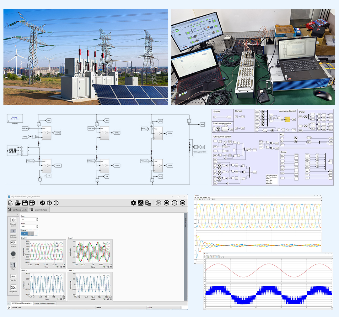

1、微电网实时仿真与构网控制策略验证
针对微电网运行中分布式电源波动性强、惯量低、控制复杂度高等挑战,基于 EasyGo 平台搭建了“公共机 + PXIBox”架构的微电网实时仿真实验室。
电力电子技术
该平台可模拟光、储、柴、负荷等多种单元的动态特性,并集成定制化热锅炉、变频电机等负载模型,通过实时仿真验证构网型逆变器控制、多源协调运行、并离网切换等关键策略,为微电网规划设计与运行优化提供可靠依据。

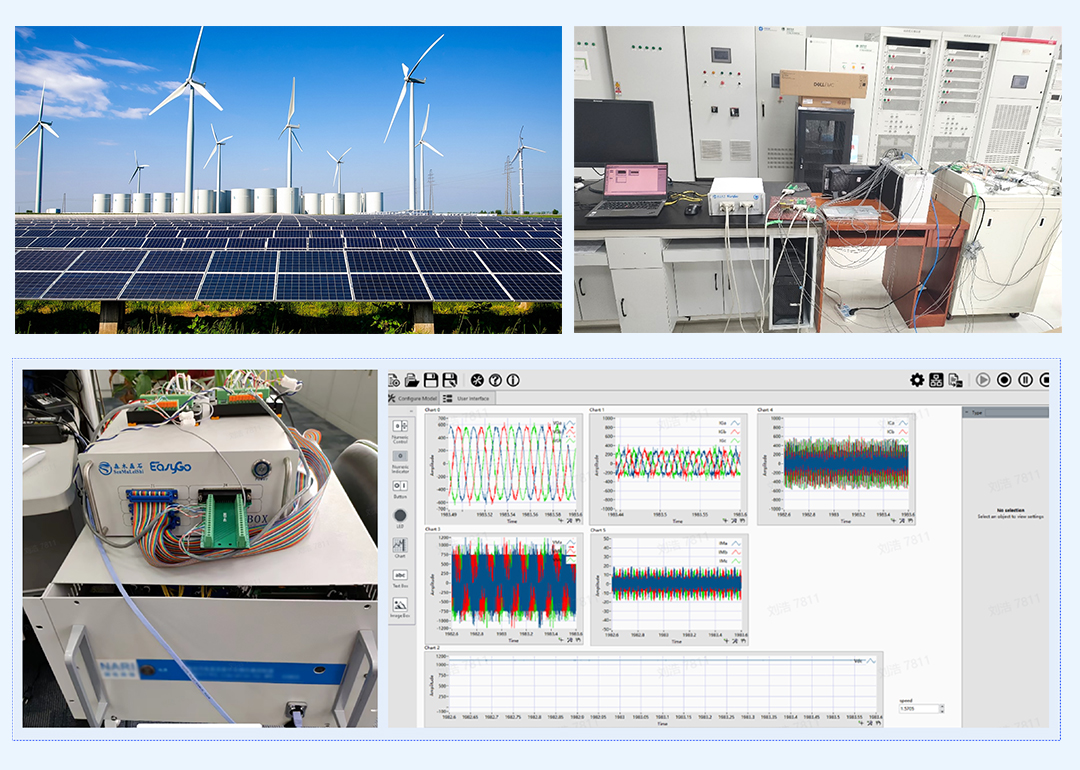

2、光伏/储能系统硬件在环测试应用
为保障新能源发电设备并网性能与可靠性,基于 EasyGo NetBox 实时仿真器构建了光伏逆变器与储能变流器的硬件在环测试系统。
电力电子技术
该系统可模拟电网电压故障、频率波动、功率指令突变等典型并网工况,并依据国内外并网测试标准,完成低电压穿越、功率控制、电能质量等多项试验。平台仿真精度高、响应实时性强,为企业研发提供了高效、安全的测试环境,显著缩短产品开发周期。

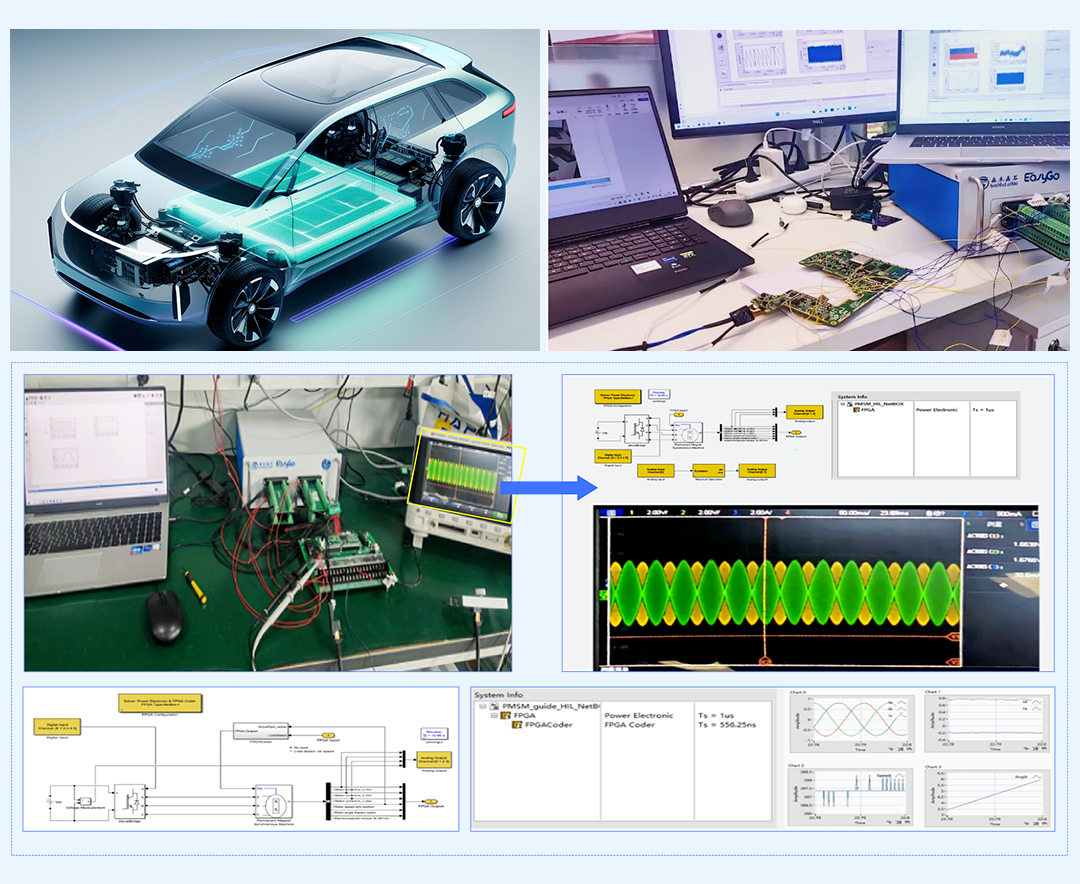

3、新能源车电驱系统硬件在环测试应用
针对电机控制器(MCU)开发中对高动态性能与信号精度的要求,利用 EasyGo 平台 FPGA 实现电驱系统(直流电源、逆变器、电机)的 1μs 以下小步长实时仿真。
电力电子技术
平台可高精度模拟电机电流、转速与位置信号,并通过高速模拟输出生成旋变编码器信号,实现与真实 MCU 的闭环测试。该方案有效验证了控制算法在各类工况下的动态响应与鲁棒性,缩短了车规级电控系统的开发与验证周期。
