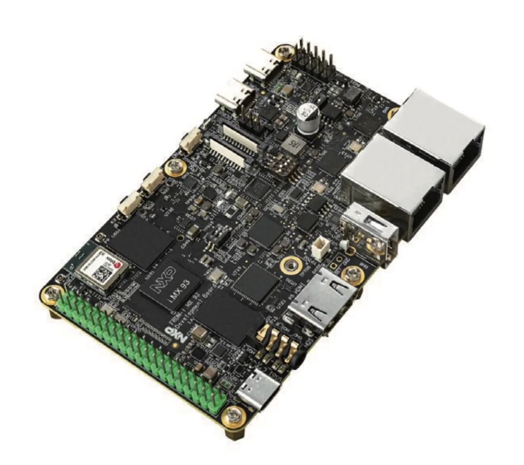

FRDM i.MX 93开发平台是恩智浦将强大的i.MX应用处理器引入FRDM生态系统的首款产品。

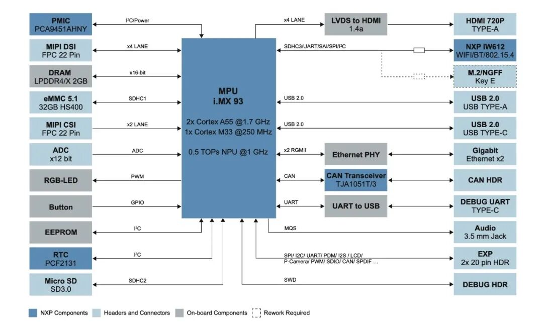

FRDM i.MX 93平台的核心是i.MX 9352应用处理器,配备双核Arm Cortex-A55处理器 (主频1.7GHz) 以及一个专用Cortex-M33实时内核 (主频250MHz)。i.MX 93 MPU的一大特色是搭载了Arm Ethos-U65神经处理单元 (NPU),可提供高达0.5 TOPS的AI/ML加速能力。该NPU使开发者能够直接在边缘设备上实现机器学习推理,支持从计算机视觉到语音识别的多种应用,且能效表现出色。
在连接方面,该板卡提供的选项包括搭载恩智浦IW612三频无线功能的u-blox MAYA-W276模块,支持WiFi 6、蓝牙5.2以及用于Thread和Zigbee应用的IEEE 802.15.4。它配备双千兆以太网端口,其中一个支持时间敏感网络 (TSN) 功能。TSN支持对于需要确定性通信和保证延迟的工业自动化应用尤为重要,使FRDM i.MX 93成为工业4.0开发的理想选择。

图1:FRDM i.MX 93开发平台

图2:FRDM i.MX 93开发平台框图

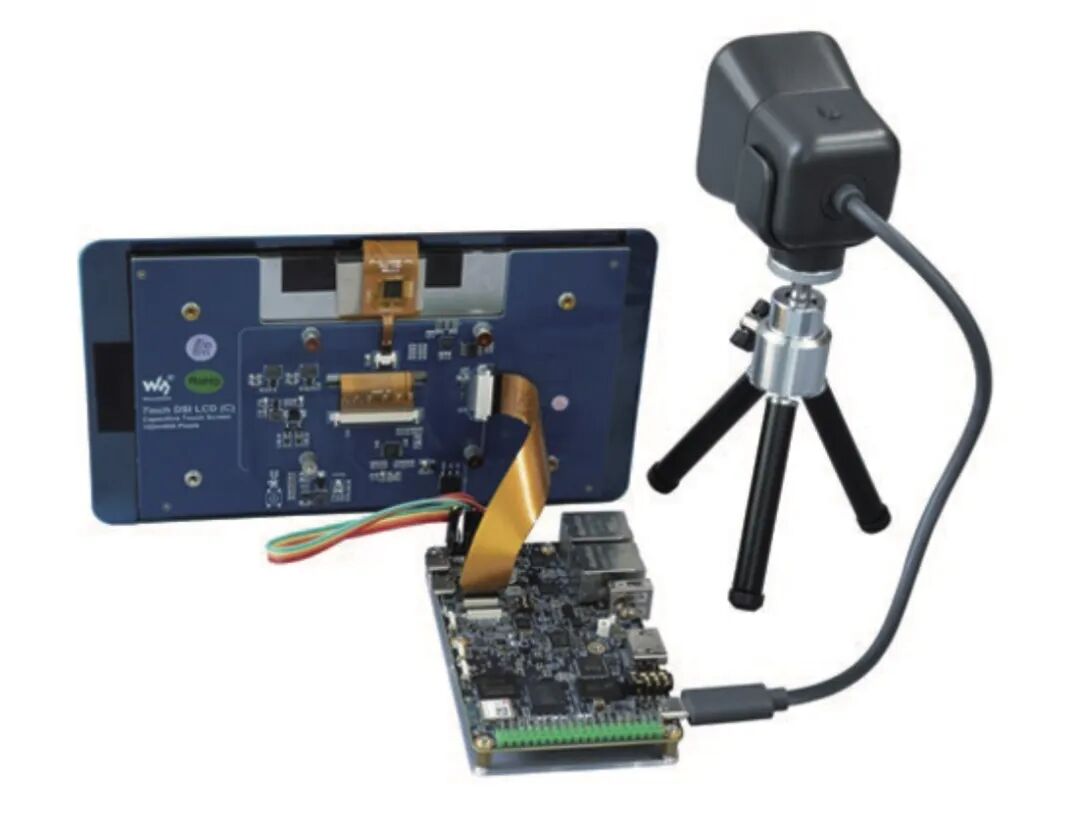

对于计算机视觉应用,该板卡提供多种显示接口选项,包括MIPI-DSI、LVDS转HDMI输出以及用于摄像头输入的MIPI-CSI接口。FRDM i.MX 93延续了FRDM平台强大的扩展能力,使开发者能够利用包括LCD显示屏、摄像头模块和音频HAT在内的兼容扩展板生态系统。
处理器
图3:连接了扩展配件的FRDM i.MX 93

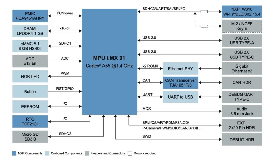

FRDM i.MX 91
面向入门级工业物联网应用
FRDM i.MX 91是该系列的第二款产品,将恩智浦FRDM平台扩展至入门级嵌入式Linux应用领域,涵盖从智能家居控制器、联网家电到工业控制系统和医疗平台的多种应用。
i.MX 91配备单核Arm Cortex-A55处理器,主频最高达1.4GHz,可在保持高能效的同时提供运行Linux应用所需的性能。该板卡是理想的入门级低成本Linux平台,同时为现有i.MX 6ULL设计提供了升级迁移路径。
FRDM i.MX 91保留了与FRDM i.MX 93相同的扩展接口,包括标准的40脚接口和2x5脚恩智浦专用接口。这种兼容性使开发者可在任一开发板上进行原型设计,然后根据不断变化的项目需求轻松迁移至另一平台,而无需重新设计硬件或更换连接器。
在连接方面,FRDM i.MX 91配备u-blox MAYA-W476模块,集成恩智浦IW610三频无线功能,支持WiFi 6、蓝牙以及用于Thread和Zigbee应用的IEEE 802.15.4协议。
与FRDM i.MX 93类似,它同样配备双千兆以太网端口,其中一个支持时间敏感网络 (TSN)。

图4:i.MX 91开发平台框图

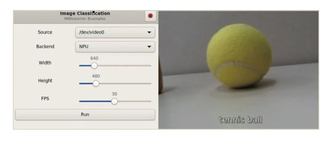

适用于i.MX应用处理器的GoPoint
FRDM i.MX 93的预构建镜像包括面向i.MX应用处理器的GoPoint——一款用户友好的应用启动器 (launcher), 旨在突显i.MX 93的特殊功能。它提供对预构建演示程序的即时访问,涵盖从机器学习推理到多媒体处理的各种用例。
当前展示平台能力的演示包括图像分类、物体检测、智能健身 (含姿态估计) 和驾驶员监控系统。每个演示都包含存放于GitHub上的源代码和实现方法,使开发者能够理解其实现细节,并将其调整用于自己的应用。

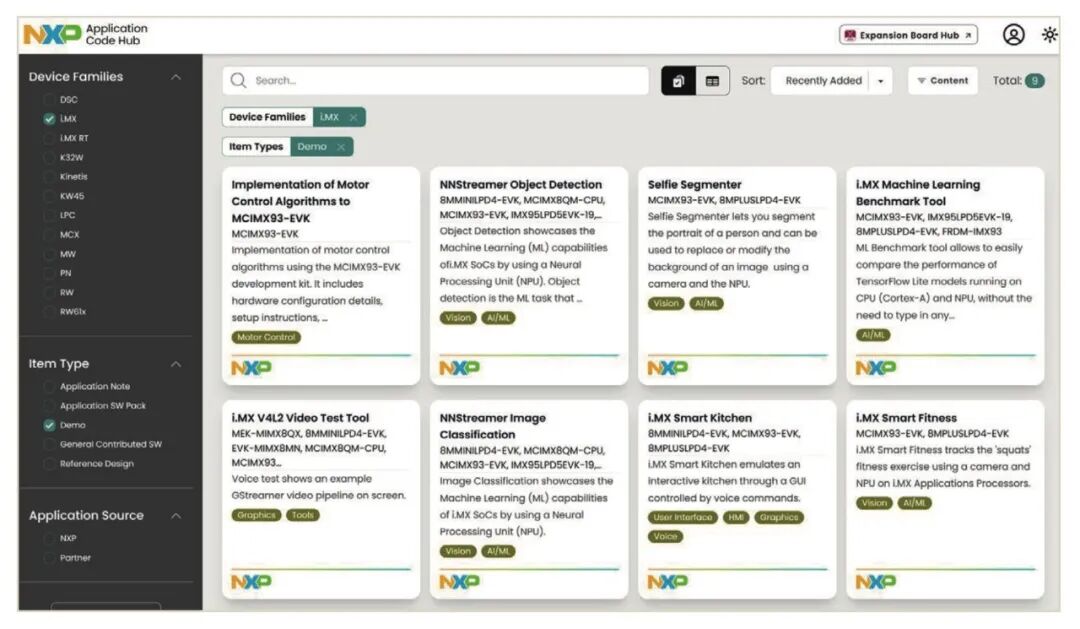

应用代码中心与扩展板中心
恩智浦的应用代码中心是一个集中存储库,提供由恩智浦专家开发的大量软件示例、应用演示和代码片段。在这里,工程师能够快速找到针对特定硬件功能或应用领域的相关示例。
扩展板中心重点展示可与应用演示配套使用的兼容扩展板。

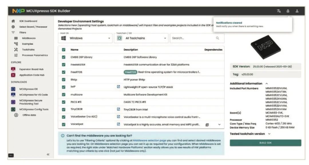

FRDM i.MX 93通过集成的250MHz Cortex-M33内核与双核Cortex-A55应用处理器提供了一种独特的混合架构。这种异构架构为开发者带来了双重优势:基于Linux的应用处理能力与实时确定性控制能力相结合。Cortex-M33内核由熟悉的MCUXpresso SDK支持,为开发者提供与传统MCU项目一致的开发体验。
开发团队可立即应用现有MCU专业知识,在M33内核上开发实时应用,同时逐步探索A55应用处理器提供的附加能力。
处理器
图7:MCUXpresso SDK构建器 (builder) 支持在FRDM生态系统中共享的M33内核上进行可扩展开发
