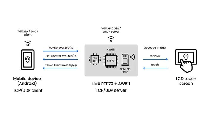

手机镜像投屏在i.MX RT1170中如何工作?
1建立连接——手机充当Wi-Fi站点和DHCP客户端。i.MX RT1170 MCU通过AW611模块充当Wi-Fi接入点和DHCP服务器。
2屏幕捕获与传输——手机应用捕获屏幕并将其编码为MJPEG格式,通过TCP/IP发送至i.MX RT1170 MCU。
3图像解码与显示——i.MX RT1170 MCU接收MJPEG并解码为YUV,随后由Pixel Pipeline转换为RGB。LCD通过MIPI-DSI在LCD触摸屏上显示RGB图像。
4触摸反馈与控制——LCD上的触摸事件由i.MX RT1170 MCU捕获。这些事件通过TCP/IP发送回手机,实现对手机的远程控制。
5帧率控制——i.MX RT1170 MCU向手机发送每秒帧数 (FPS) 反馈。手机根据此反馈动态调整其发送速率。
mcu
基于恩智浦i.MX RT1170 MCU的手机镜像投屏示意图。
