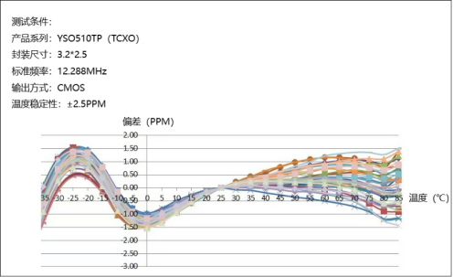

YSO510TP是一款高精度、高稳定性TCXO。这款温补晶振能够通过温度补偿技术,在-30~85℃宽温范围内频率温度频差低至±0.28PPM(典型值±2.5PPM),能够有效减少因晶振漂移导致的定位误差,助力实现高精度定位。
温补电路
测试结果:在-30~85℃的工作温度范围内,测试样品的温度稳定性满足≤±2.5PPM
