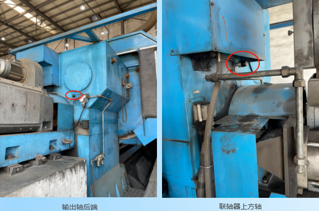

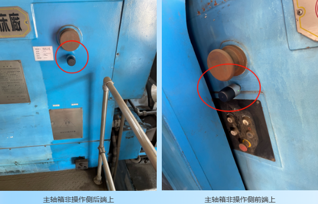

传感器部署:在主轴箱箱体关键位置安装VB31无线智能温振传感器,采集振动信号。
振动监测
振动监测

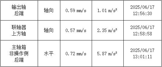

多维度数据采集:覆盖输出轴后端、联轴器上方轴、主轴箱非操作侧等位置,采集速度(有效值)加速度(峰值)数据,具体如下:
振动监测

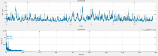

时域分析:发现长周期 0.2Hz 调制信号,与输出轴转频同步,该信号通常由齿轮磨损轴承内圈故障引发。

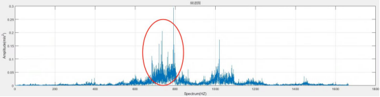

频谱与包络谱分析:频谱图未见明显异常频率,包络谱亦无周期成分,表明故障处于早期隐性阶段

▶ 关键证据:0.2Hz 调制信号时域特征
振动监测振动监测
●信号特征与输出轴 16RPM 转速严格同步,锁定故障源为输出轴齿轮轴承内圈
●传统检测手段难以捕捉此类低频异常,凸显智能诊断系统优势。
▶ 辅助分析:频谱与包络谱对比
振动监测
●常规频谱分析未发现异常,印证需结合时域调制特征进行深度诊断。
