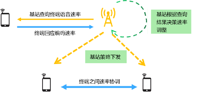

MAC CE为什么能调整语音编码速率?
R15协议定义了编码速率索引表和调速DCI格式,规范了基站和终端对速率的统一认知。
基站通过空口识别编码速率或者通过空口信令查询编码速率。
基站根据当前语音编码速率和空口信道质量进行匹配,在空口信道质量和编码方式不匹配时,基站发起调速指示信息给终端。
终端收到指示信息后,会进行语音编码速率的升/降速处理,并在RTP报文中携带相关调速信息,以方便接收端对报文的处理和接收端发送RTP报文的调速,即实现了双方速率的协商流程。

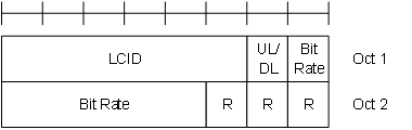

dci定义调速信息
