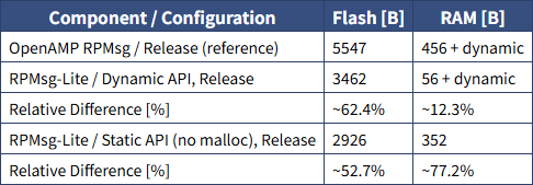

1)静态API创建
相比较RPMsg,RPMsg-Lite采用静态API创建方式,相比较动态分配,静态API创建的方式至少减少了5KB的代码体量,也避免了动态内存管理开销。

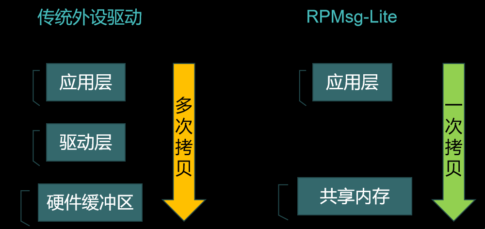

2)基于共享内存的数据零拷贝
相比较传统驱动外设来说,都需要经历由应用层->驱动层->硬件缓冲区这么多次拷贝的过程,相对应的也会带来一定的延迟;而RPMsg-Lite则是数据零拷贝的这么一种实现方式,也就是应用层->共享内存方式,仅一次的内存拷贝,将数据交换周期能够最小降低至μs微秒级

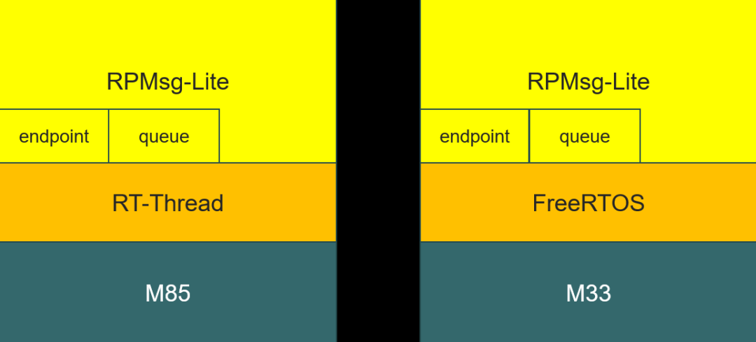

rpmsg-lite工程分为两个版本:
RT-Thread + Freertos + RPMsg-Lite:该示例统一使用RPMsg-Lite结合RTOS的消息队列来实现子组件queue
RT-Thread

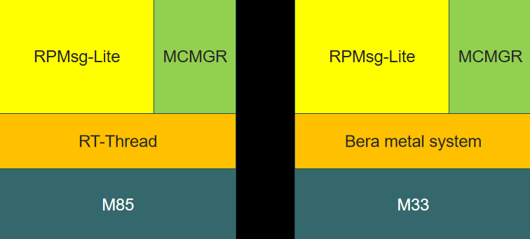

RT-Thread + Bera metal + RPMsg-Lite + MCMGR:为了方便裸机系统能够实时同步主次核之间的状态,移植了官方的MCMGR组件(multiple core manager)
RT-Thread

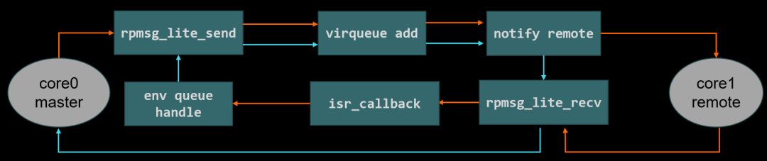

5 rpmsg-lite通信流程(RTOS)
需要说明的是,裸机rpmsg-lite与RTOS版的rpmsg-lite的收发逻辑是不一样的,这里分开说明
RT-Thread

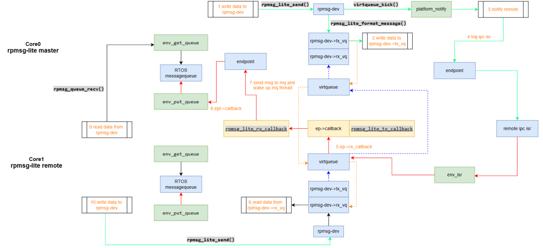

这里绘制了一张图简单说明下,首先明确上层留给用户的rpmsg-lite api,最为关键的就是rpmsg-dev的初始化、消息的发送与接收:
1) 初始化
# masterstruct rpmsg_lite_instance *rpmsg_lite_master_init(void *shmem_addr,                                                   size_t shmem_length,                                                   uint32_t link_id,                                                   uint32_t init_flags)# remotestruct rpmsg_lite_instance *rpmsg_lite_remote_init(void *shmem_addr, uint32_t link_id, uint32_t init_flags)
这一步会分别在master和remote初始化一个 rpmsg-dev 实体,并且声明共享内存起始地址,这个过程中会绑定两个virtualqueue的回调函数(收发关键)
callback[0] = rpmsg_lite_rx_callback;
callback[1] = rpmsg_lite_tx_callback;
struct rpmsg_lite_endpoint *rpmsg_lite_create_ept(struct rpmsg_lite_instance *rpmsg_lite_dev,                                                  uint32_t addr,                                                  rl_ept_rx_cb_t rx_cb,                                                  void *rx_cb_data);
这里最终会传递给 virtqueue 的初始化创建,并作为 callback_fc 参数进行绑定:
int32_t virtqueue_create(uint16_t id,                         constchar *name,                         struct vring_alloc_info *ring,                         void (*callback_fc)(struct virtqueue *vq),                         void (*notify_fc)(struct virtqueue *vq),                         struct virtqueue **v_queue)
与此同时,virtqueue_notify() 函数会作为第五个参数绑定为通知函数,这一步对接到移植层的子 layer:enviroment layer,也就是 platform_notify(),用于触发通知另外一个核心,一般使用核间中断,基于此,就可以触发另一个核心来处理接收数据的逻辑了:
void platform_notify(uint32_t vector_id){    env_lock_mutex(platform_lock);    R_IPC_MessageSend(&g_ipc1_ctrl, (uint32_t)(RL_GET_Q_ID(vector_id)));    env_unlock_mutex(platform_lock);}
注意:
补充一点,为了方便多核心间的通信,这里的virtualqueue默认都是配置为两个,并且双核间的收发virtualqueue都是分别一一对应的:
       Master            Remotevqx[0]:tx_vq     ->        rx_vqvqx[0]:rx_vq     ->        tx_vq
2) 发送数据
首先来看下 rpmsg-lite 的发送数据API:
int32_t rpmsg_lite_send(struct rpmsg_lite_instance *rpmsg_lite_dev,                        struct rpmsg_lite_endpoint *ept,                        uint32_t dst,                        char *data,                        uint32_t size,                        uintptr_t timeout)
这里的data是我们传输过来的数据,那么后面就是这么几个步骤:
# 1.从共享内存申请buffer(vq_tx_master)buffer = rpmsg_lite_dev->vq_ops->vq_tx_alloc(rpmsg_lite_dev->tvq, &buff_len, &idx);# 2.将共享地址传递给rpmsg_msg,并对该变量传递实际数据rpmsg_msg = (struct rpmsg_std_msg *)buffer;env_memcpy(rpmsg_msg->data, data, size);# 3.将前面申请的这段buffer标记为可用模式,并加入到vq_ring.avail中,一般这里应该是用于缓存下的多核通信/* Enqueue buffer on virtqueue. */rpmsg_lite_dev->vq_ops->vq_tx(rpmsg_lite_dev->tvq, buffer, buff_len, idx);
那么到这里,我们想要传递的数据就已经放进去 virtualqueue了,那么接下来就是再发送一个通知给另外一个核心,通知它从共享队列中读取数据。对应的流程如下:
>>> rpmsg_lite_send    -> rpmsg_lite_format_message        -> virtqueue_kick            -> vq_ring_notify_host                -> virtqueue_notify                    -> platform_notify
3) 接收数据
首先明确接收数据的api,在RTOS下我们使用的是 rpmsg_queue_recv():
int32_t rpmsg_queue_recv(struct rpmsg_lite_instance *rpmsg_lite_dev,                         rpmsg_queue_handle q,                         uint32_t *src,                         char *data,                         uint32_t maxlen,                         uint32_t *len,                         uintptr_t timeout)
深入进去就是需要从消息队列中拿出数据
可以观察上图中红色箭头所指示的流程,在接收到来自另一个核心的IPC通知后,会触发进入 env_isr:
void g_ipc0_callback(ipc_callback_args_t *p_args){    rt_interrupt_enter();    /* Check for message received event */    if (IPC_EVENT_MESSAGE_RECEIVED  & p_args->event)    {        env_isr(p_args->message);    }    rt_interrupt_leave();}
此处会告知本核心的virtualqueue,并触发对应的回调函数(接收为rpmsg_lite_rx_callback),在这个回调函数中,会执行到一个 ept->rx_cb,这里也就是我们在初始化rpmsg-lite时绑定的endpoint回调函数,即 rpmsg_queue_rx_cb:
my_ept    = rpmsg_lite_create_ept(my_rpmsg, LOCAL_EPT_ADDR, rpmsg_queue_rx_cb, my_queue);int32_trpmsg_queue_rx_cb(void *payload, uint32_t payload_len, uint32_t src, void *priv){    rpmsg_queue_rx_cb_data_t msg;    RL_ASSERT(priv != RL_NULL);    msg.data = payload;    msg.len  = payload_len;    msg.src  = src;    /* if message is successfully added into queue then hold rpmsg buffer */    if (0 != env_put_queue(priv, &msg, 0))    {        /* hold the rx buffer */        return RL_HOLD;    }    return RL_RELEASE;}
接着就是激活 rpmsg-lite 的消息队列线程,进而去处理消息。
