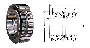

风电轴承和滚子,作为风电轴承中的关键部件,是支撑风力发电机旋转部件(如风轮和发电机转子)的重要元件。这类工件的特点是尺寸类似大小各不相同。

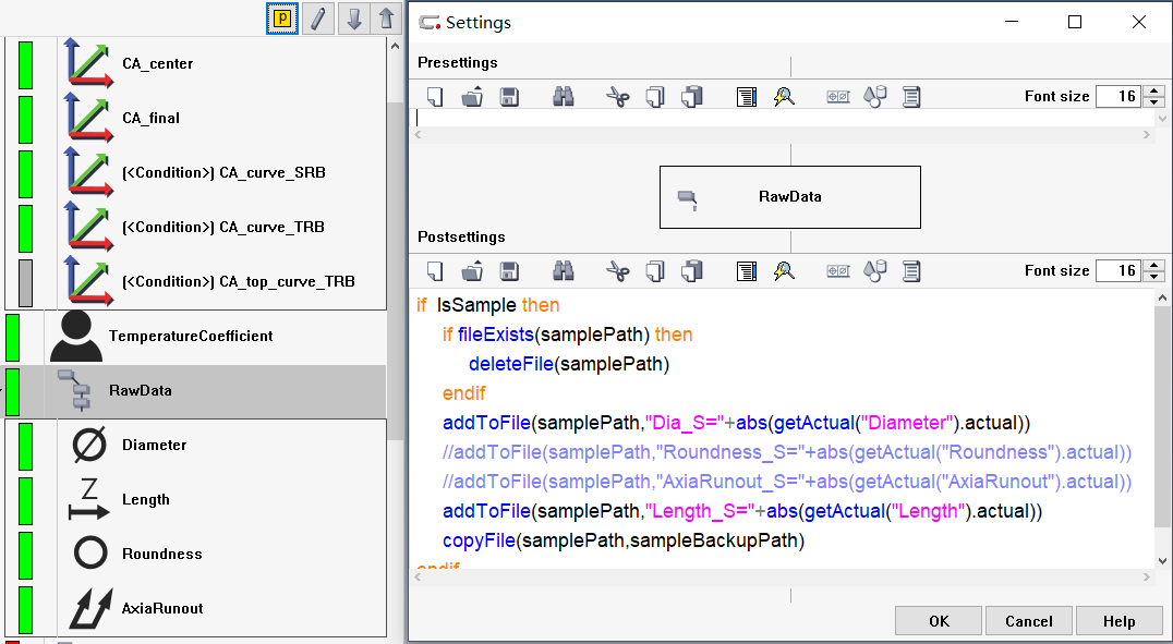

通常,这类工件可以使用PCM功能编写测量程序,以实现降本增效。
Calypso
Calypso

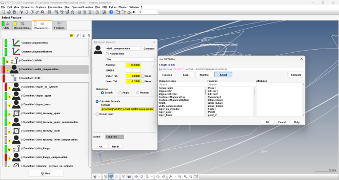

上图展示了一部分程序界面,如果我们没有PCM模块,可否实现根据零件的尺寸设置测量策略的功能呢?答案是可以的!

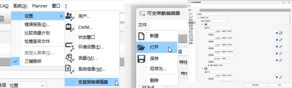

我们找到系统-设置-变量策略编辑器,打开可变策略编辑器,点击左上角的文件,这里可以打开上述6个策略,也可以创建适用于我们日常工作的策略。
