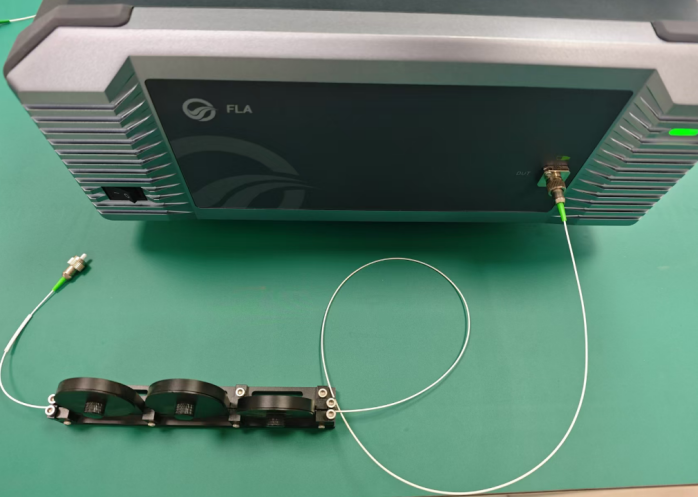

使用昊衡科技850nm的OFDR样机对850波段的三环偏振控制器进行长度测试,实物测试图如下:

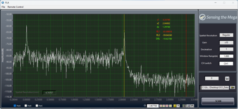

测试结果如下:
光通信
可以精准得到长度为2.04米,且此样品链路中没有产生噪声台阶和其他异常反射峰,说明没有明显损耗和断点,器件光信号传输正常。

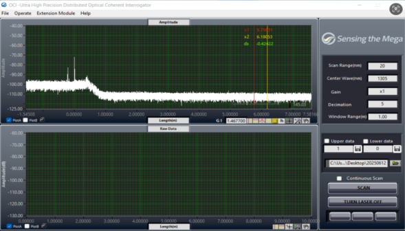

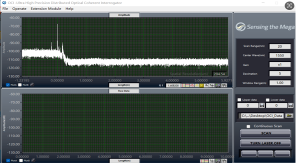

使用其他波段(13波段/15波段)的OFDR设备对此样品进行测试结果如图:
光通信
13波段设备测试结果
光通信
15波段设备测试结果
从3种波段测试结果可以看出,对于850nm光纤链路,13波段和15波段设备测试均存在较大损耗,影响测量人员对链路性能的判断,而850波段设备能准确测试出链路长度及事件点。
