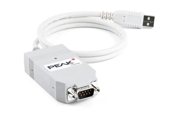

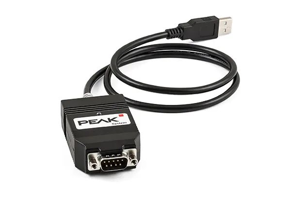

CAN卡类
主要使用产品:
汽车
PCAN-USB
汽车
PCAN-USB FD
核心用途:
CAN(/FD)转USB,用于PC(上位机)与DUT(被测件)间的CAN/FD通信
配合PCAN-View可以监测报文
个人主要用来更新PCAN Router系列的软件

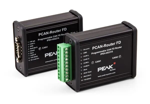

网关和转换器类
主要使用产品:
汽车
PCAN-Router FD
汽车
PCAN-Router Pro FD
核心用途:
 CAN(/FD)网关,可用于报文记录,CAN与CANFD转换,报文/信号路由
可根据个人需求进行编程,具有很高的灵活性

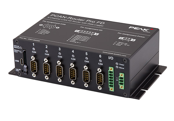

重点使用产品
虹科PCAN-Router Pro FD
汽车
点击了解产品详情
个人使用体验:
采用DB9接口,通用性高,做线改制方便,方便用其他设备读取数据
每个接口内置了120Ω的终端电阻,可以通过物理配置开或关
记录CAN报文和错误帧,可实现高效的数据记录,确保关键数据不漏采
内部存储:16 GByte eMMC 也可以用外置SD卡,方便长时间记录多路总线数据

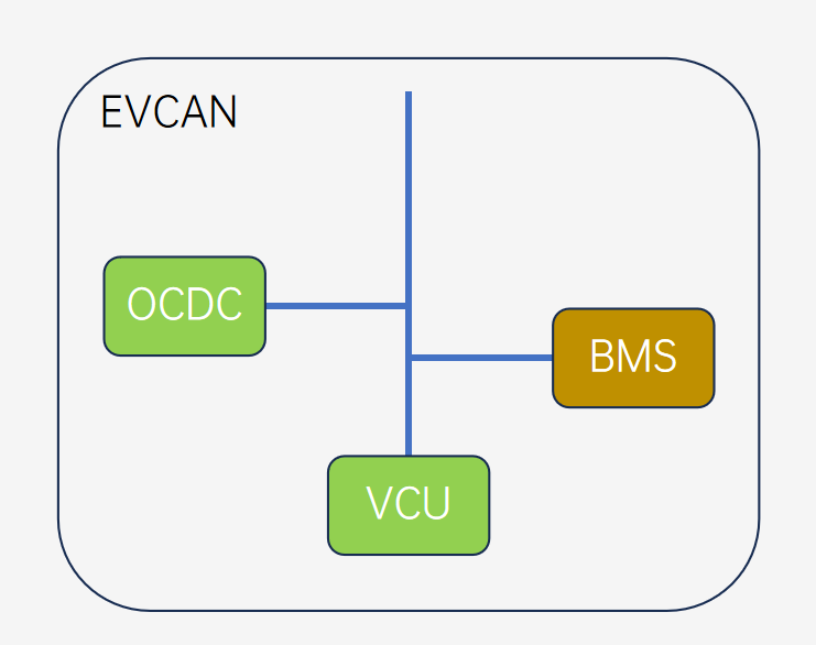

案例一
新项目立项前的POC验证

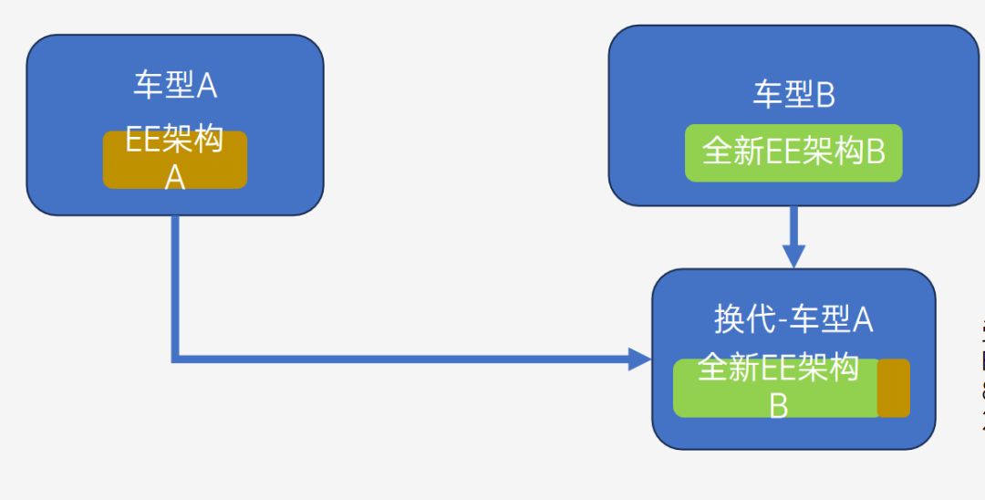

 项目背景:
在某换代车型项目中,由于机械平台限制,ECU和零部件80%来自原有架构,20%采用全新架构。例如,电池包和BMS保留了原有EE架构A的零部件,剩下其他的ECU采用了全新EE架构B的零部件
汽车
项目要求:
短时间内验证基本功能
项目难点:

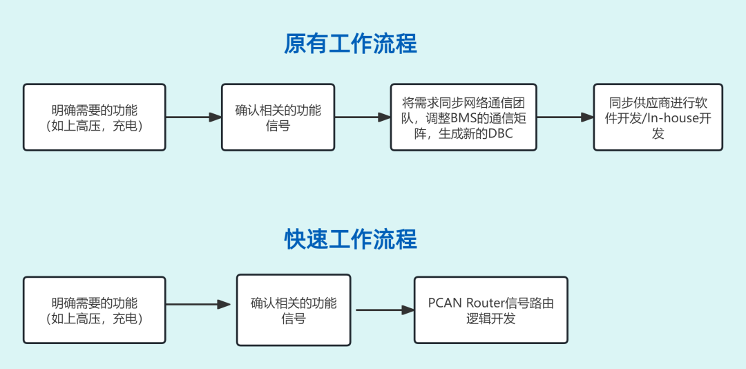

1.两个架构平台的功能逻辑、信号矩阵存在差别/相差很大,无法直接使用
2.正常工作流程需跨多个部门,耗时长,在量产车型的ECU上为单个零件开发特殊的软件,操作难度大
汽车
 解决方案:
无需修改BMS的软件,通信通过PCAN Router 进行报文路由和信号路由,同时一些必要的信号跳转逻辑还可以做在PCAN Router中。
应用价值:
快速验证,缩短周期:PCAN Router能够快速实现不同EE架构间的报文路由和信号路由,无需更改DBC
减少跨部门沟通成本: 通过PCAN Router,工程师可直接在设备上实现信号跳转逻辑,开发方便,有效简化开发流程
既不影响现有项目,也能更好的实现POC的目标
汽车
