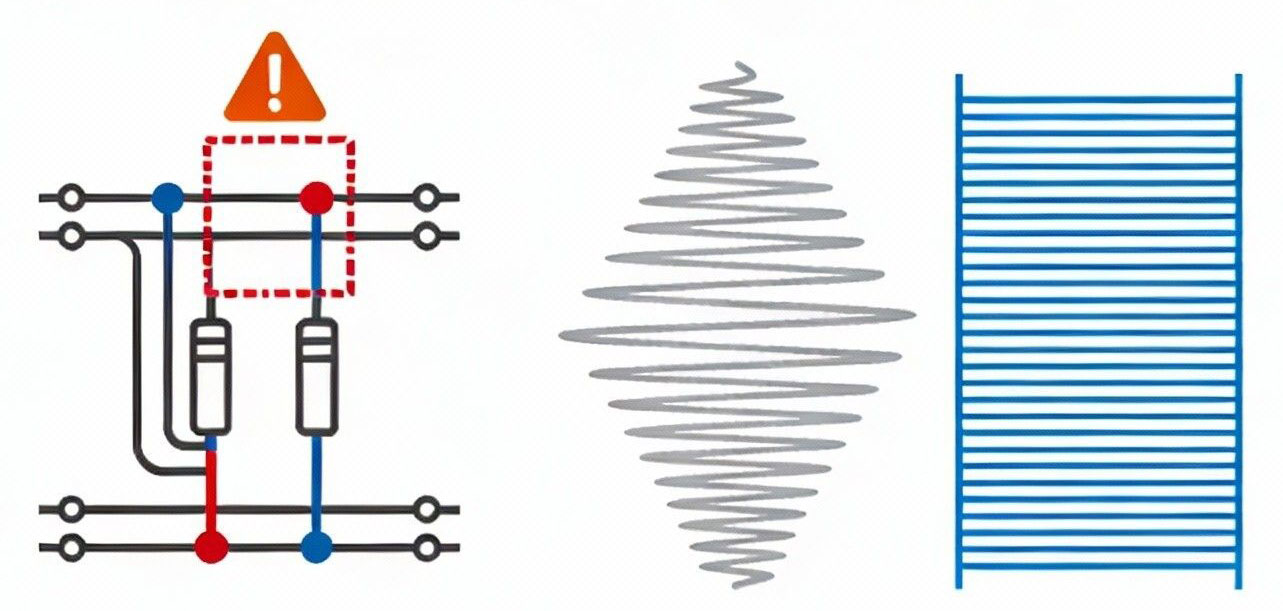

2. 结果与理论值偏差大
问题:积分值与理论值偏差大,设备间结果不一致。
原因:接线错误、信号干扰、清零不彻底。
解决:检查接线极性;用屏蔽线并远离动力线;测试前彻底清零。
