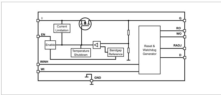

1.3 功能框图
电压调节器 通过功能框图,我们可以更清晰地了解TLS820F3ELVxx内部各个模块之间的连接和工作关系,这对于我们进行电路设计和故障排查都非常有帮助。

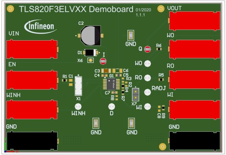

二、演示板详解
2.1 组装情况
演示板有两种不同的组装版本,分别对应TLS820F3ELV33和TLS820F3ELV50。它们的区别仅在于RADJ引脚的电阻分压器值,具体可参考相关表格。 电压调节器

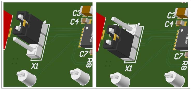

2.3.1 EN选择
EN引脚可以通过放置跳线连接到GND或$V_{IN}$ ,如下面的图所示。需要注意的是,EN引脚始终连接到外部香蕉插头,如果放置了跳线,就不要再向EN引脚连接外部信号。 电压调节器

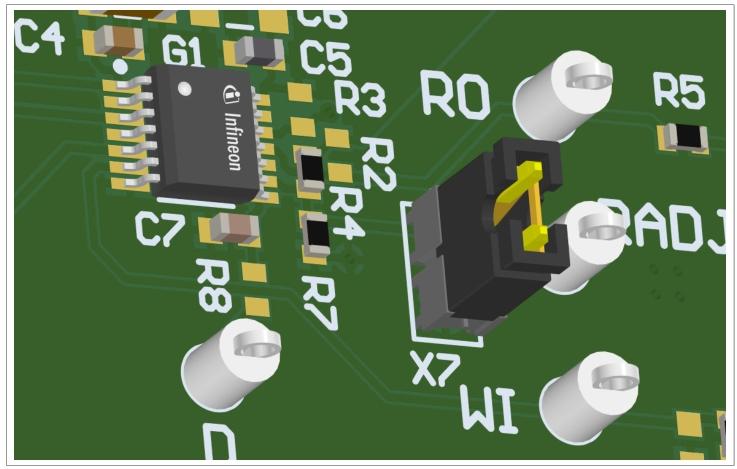

2.3.2 RADJ 选择
TLS820F3ELVxx具有可调的复位阈值,可以通过在Q引脚和RADJ引脚之间应用分压器来设置。演示板上的电阻R4和R7用于设置复位调整阈值,不同的版本(TLS820F3ELV33和TLS820F3ELV50)对应不同的电阻值。 版本 $R_{4}$ $V_{RT, lo}$
TLS820F3ELV33 9.4kΩ 2.7V
TLS820F3ELV50 16.2kΩ 4V
复位阈值可以通过公式$V{RT, lo}=V{RADJ, th} × frac{R{4}+R{7}}{R{7}} approx 0.9 × frac{R{4}+R{7}}{R{7}}$计算。通过放置跳线将RADJ连接到GND,可以设置为数据手册中所示的默认复位阈值。 电压调节器 电压调节器

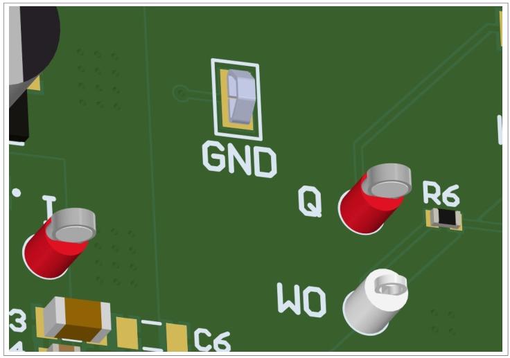

2.3.3 信号适配
为了方便进行信号适配,如连接示波器探头,PCB上分布着许多测试点,每个测试点的标签都标明了所探测的信号。探头的GND夹可以连接到图中所示的多个接地钩之一。 电压调节器

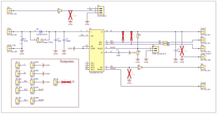

3.1 原理图
TLS820F3ELV50的原理图根据所安装的是TLS820F3ELV33还是TLS820F3ELV50,电阻R4和R7有两种不同的配置。未安装的部件是可选的,并以红色十字标记。 电压调节器

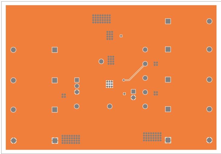

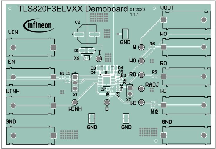

3.2 布局设计
PCB采用四层标准堆叠结构,当然也可以焊接到双层板上,但四层板具有更好的热特性。该演示板的配置类似于2s2p热界面情况。 电压调节器 电压调节器 电压调节器 电压调节器
