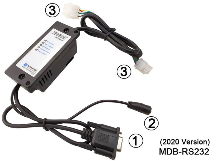

  1. 连接电脑串口(如果电脑只有USB接口,就需要增加一个USB转串口的适配器)
  2. 连接DC24V供电电源(电源的最大供电电流要在3A以上)
  3. MDB接口,连接纸币器,硬币器,非现金设备等

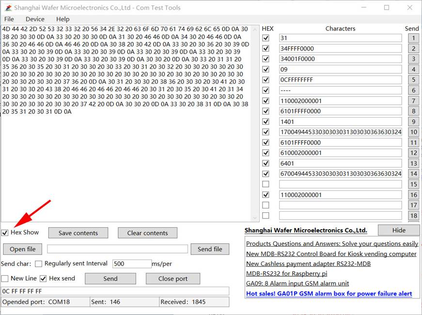

连接MDB纸币接收器和硬币器后,然后开始用DC24V给MDB-RS232上电。(注意电源适配器选择电流大于3A的)。上电后,串口测试工具会收到一系列数据:
(以下只是举例,实际数据可能会有一些差异)
ASCII显示:
数据通信
HEX显示:
数据通信
4D 44 42 2D 52 53 32 33 32 20 56 34 2E 32 20 63 6F 6D 70 61 74 69 62 6C 65 0D 0A 30 38 20 30 30 0D 0A 33 30 20 30 30 0D 0A 31 30 20 46 46 0D 0A 34 30 20 46 46 0D 0A 36 30 20 46 46 0D 0A 46 46 20 0D 0A 30 38 20 30 42 0D 0A 33 30 20 30 36 20 30 39 0D 0A 33 30 20 30 39 0D 0A 33 30 20 30 39 0D 0A 33 30 20 30 39 0D 0A 33 30 20 30 39 0D 0A 33 30 20 30 39 0D 0A 33 30 20 30 39 0D 0A 30 30 20 0D 0A 30 33 20 31 31 20 35 36 20 30 35 20 30 31 20 30 30 20 30 33 20 30 31 20 30 32 20 30 30 20 30 30 20 30 30 20 30 30 20 30 30 20 30 30 20 30 30 20 30 30 20 30 30 20 30 30 20 30 30 20 30 30 20 30 30 20 30 30 20 37 36 20 0D 0A 30 31 20 30 30 20 38 36 20 30 30 20 30 41 20 30 31 20 30 30 20 43 38 20 46 46 20 46 46 20 46 46 20 30 31 20 30 35 20 30 41 20 31 34 20 30 30 20 30 30 20 30 30 20 30 30 20 30 30 20 30 30 20 30 30 20 30 30 20 30 30 20 30 30 20 30 30 20 30 30 20 37 42 20 0D 0A 30 30 20 0D 0A 33 30 20 38 31 0D 0A 30 38 20 35 31 20 30 31 0D 0A
我们需要将这些HEX数据转换成ASCII格式,可以直接方便地与MDB协议进行比较。 如果使用串口工具进行测试,串口工具一般都有一个ASCII或HEX显示方式的选择,这样很容易观察和理解数据格式。

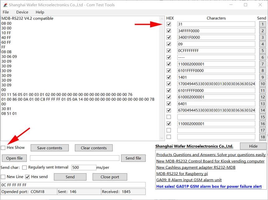

上电后设备自检和状态报告的数据
MDB-RS232 V4.2 compatible 4D 44 42 2D 52 53 32 33 32 20 56 34 2E 32 20 63 6F 6D 70 61 74 69 62 6C 65 0D 0A
08 00                                       30 38 20 30 30 0D 0A      (硬币器已连接)
30 00                                        33 30 20 30 30 0D 0A      (纸币器已连接)
10 FF                                        31 30 20 46 46 0D 0A      (非现金支付设备1未连接)
40 FF                                        34 30 20 46 46 0D 0A      (USD设备未连接)
60 FF                                        36 30 20 46 46 0D 0A      (非现金支付设备2未连接)
FF                                            46 46 20 0D 0A
08 0B                                        30 38 20 30 42 0D 0A      (状态数据0B表示硬币器刚复位好)
                                                                                          (硬币器的各种状态,对照MDB协议V43的第68页)
30 06 09                                   30 36 20 30 39 0D 0A      (状态数据06 表示纸币器刚复位好)
                                                                                          (状态数据09表示纸币器处于禁能状态)
                                                                                          (纸币器的各种状态,对照MDB协议V43的第96页)
30 09                                        33 30 20 30 39 0D 0A
(以上为设备上电后硬币器,纸币器自动报告的数据和状态,可以看出,主动报告的数据前面都有对应设备的ID号:08,30,10,60,40等,后面跟的是报告数据或者状态。当然不同的设备,不同厂家,报告的数据可能会有差异。具体需要用户对照MDB协议,进行理解)
