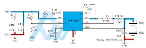

PW4084方案
输入范围:9V-15V(过压保护点15V)
充电电流:最大2A
LED灯,可做单灯或双灯指示,可找代理商拿资料
特性:自适应输入电源管理,优化小电流电源兼容性
应用:适配器输入的标准降压方案

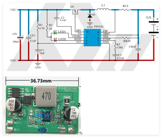

PW4242方案
输入范围:15V-24V
拓扑:外置MOSFET,设计灵活性更高
优势:支持更高输入电压,散热设计更优
电池充电管理

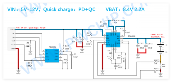

PW4000方案代表了当前最先进的充电管理技术,通过集成升降压转换器和快充协议芯片,实现了全电压范围的自适应充电。
4.2 系统架构解析
核心组件:
PW4000充电管理芯片
·支持1-4节锂电池配置
·最大3A充电电流
·集成同步升降压控制器
PW6606快充协议芯片
支持PD/QC快充协议
可编程电压诱骗(5V-12V)
实现与快充充电器的智能协商
技术亮点:
输入电压自适应:5V时自动升压,9V/12V时自动降压
充电功率达20W,2.4A充电电流
完整的充电状态指示(充电/充满/故障)
支持多电池并联扩展容量
电池充电管理

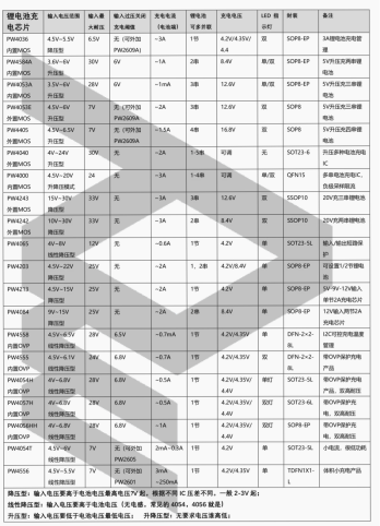

5.1 选型决策矩阵
应用场景输入电源充电需求推荐方案关键考虑
便携设备5V USB5W-10WPW4584A成本、体积、认证
电动工具12V适配器8W-16WPW4084效率、散热
高端产品快充适配器20W快充PW4000+PW6606兼容性、用户体验
工业设备15V-24V8W-16WPW4242可靠性、环境适应性
