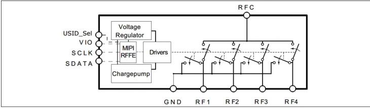

1. 框图
性能特性 从框图中可以清晰地看到该开关的内部结构和信号流向,有助于工程师进行系统设计和分析。
