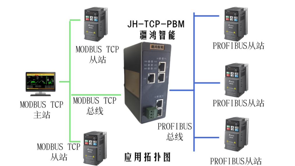

经过多方案比选,我们最终设计了一套以可配置协议网关为核心的通讯架构。拓扑结构清晰:上层工作站与DCS控制器通过工厂以太网(MODBUS TCP)与网关的网口对接;网关的另一端,PROFIBUS-DP主站端口则以屏蔽双绞线引出,以菊花链方式串联起现场所有PROFIBUS从站设备。这个网关并非简单桥接,其内部完成了从TCP/IP报文到PROFIBUS帧格式的深度解析与映射。我们预先在网关配置软件中,为每个从站设备(如反应釜,地址为DP-3)的每个关键数据(如温度值、阀门状态)在MODBUS的4x保持寄存器区分配了专属的“通信座位”。于是,上位机一个对“40025寄存器”的读取请求,会被网关精准转换为对“DP-3站,温度过程值”的查询。
