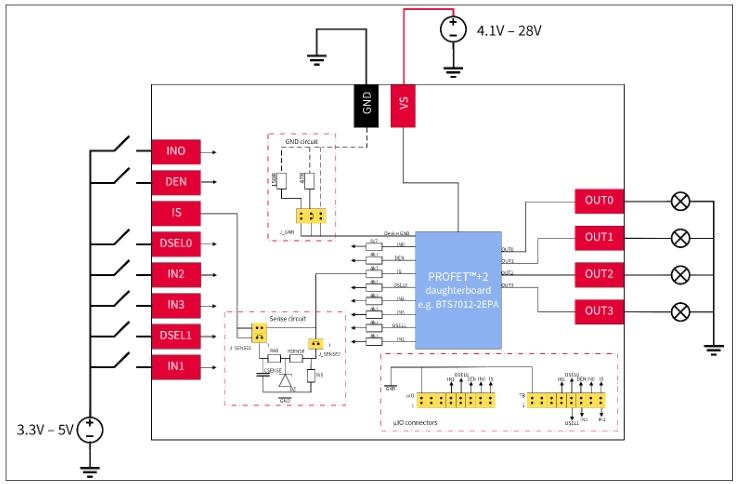

要进行测试,首先需要搭建一个测试环境。这个过程涉及将一个通用主板(MB)和一个 PROFET™ +2 12V 子板(DB)连接起来,子板有 1 通道、2 通道或 4 通道可选。这里要注意,所需的设备包括两个电源轨(+13.5 V 和 +3.3 V/+5 V)、一个数字电压表(DVM)和/或示波器。下面的图 1 展示了 PROFET™ +2 12V 设备快速启动设置的实现方式。 跳线设置 图 1 应用示意图

  1. 子板插入主板:将 PROFET™ +2 12V 子板插到主板上。
  2. 连接电源:将电源连接到 VS(4.1 V – 28 V)和 GND。
  3. 连接数字电源:根据不同通道的设备进行连接。
    • 1 通道设备:连接 DEN 和 IN0。
    • 2 通道设备:连接 DEN、DSEL0、IN0 和 IN1。
    • 4 通道设备:连接 DEN、DSEL0、DSEL1、IN0、IN1、IN2 和 IN3。这里的数字电源要求为 3.3 V ≤ VIN ≤ 5 V。
  4. 连接负载:根据设备数据手册,将负载 $(I_{L(NOM)})$ 连接到相应的输出引脚。
    • 1 通道设备:连接到 OUT0。
    • 2 通道设备:连接到 OUT0 和 OUT2。
    • 4 通道设备:连接到 OUT0、OUT1、OUT2 和 OUT3。

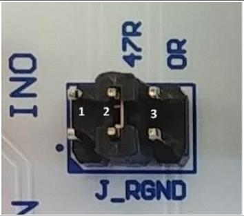

  2. 检查短路情况:确保 OUTx 引脚和 GND 之间没有短路情况。这里有一个 J_RGND 跳线位置的设置,不同的设置代表着 PROFET™ +2 12V 子板接地与主板模块接地之间通过不同阻值的电阻连接,具体如下表所示: # 描述
    1 PROFET™ +2 12V 子板接地通过 150 电阻连接到主板模块接地
    2 PROFET™ +2 12V 子板接地通过 47 电阻连接到主板模块接地
    3 PROFET™ +2 12V 子板接地通过 0 电阻连接到主板模块接地
跳线设置 图 2 J_RGND 跳线设置

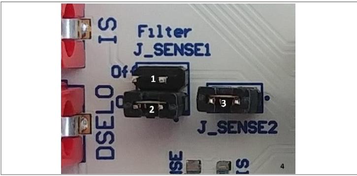

  2. 参考数据手册:如果需要更详细的信息,可以查阅数据手册。这里还有一个 J_SENSE 跳线位置的设置,不同设置决定了设备 IS 引脚的连接方式,具体如下表所示: # 描述
    1 将设备的 IS 引脚直接连接到主板的香蕉连接器,并禁用 IS 的板载滤波器
    2 将经过板载滤波器后的设备 IS 引脚连接到主板的香蕉连接器
    3 将设备的 IS 引脚连接到 1.2 kΩ 检测电阻 RIS 和 μIO 连接器
跳线设置 图 3 J_SENSE 跳线设置
