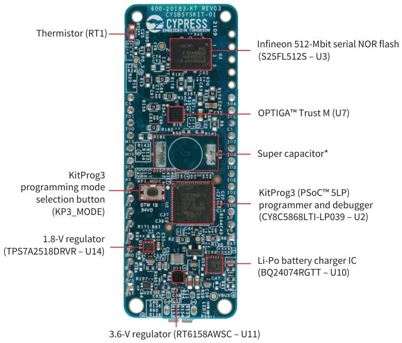

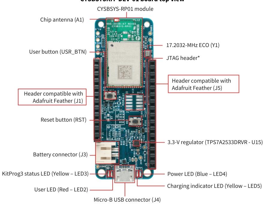

套件主要包含 CYSBSYSKIT - DEV - 01 电路板,其相关信息可访问官网:www.infineon.com/CYSBSYSKIT - DEV - 01 。这里为大家展示电路板的正反两面视图,让大家有更直观的了解。
  • 正面视图
  • 背面视图

准备好这些后,用 USB 电缆将电路板连接到 PC,等待驱动程序安装完成。接着,检查以下 LED 是否亮起:
  • 电源 LED(蓝色 – LED4)。
  • KitProg3 状态 LED(黄色 – LED3)。
  • 若连接了 Li - Po 电池且正在充电,充电 LED(黄色 – LED5)会亮起。

CYSBSYSKIT - DEV - 01 的引脚分布情况为我们进行电路连接和功能开发提供了重要参考。以下是详细的引脚信息表格: Primary onboard PSoC™ 6 FeatherWings Header Connection details function MCU pin compatibility
J1.1 Li - Po battery supply VBAT P9_0
J1.2 Input to turn OFF power regulators EN P9_1
J1.3 USB power VBUS P9_2
J1.4 GPIO GPIO13 P9_3
J1.5 GPIO GPIO12 P9_4
J1.6 GPIO GPIO11 P9_7
J1.7 GPIO GPIO10 P8_4
J1.8 GPIO GPIO9 P6_0
J1.9 GPIO GPIO6 P6_1
J1.10 I2C SCL SCL SCL
J1.11 I2C SDA SDA SDA
J1.12 XRES XRES XRES
J5.1 Analog voltage for PSoC™ 6 MCU (in the Rapid IoT Connect system - on - module) VDDA, VDDIO -
J5.2 Not connected NC -
J5.3 SPI clock SPI Clock P5_2
J5.4 SPI Master Out / Slave In (MOSI) SPI MOSI P5_0
J5.5 SPI Master In / Slave Out (MISO) SPI MISO P5_1
J5.6 Connected to KitProg3 UART RX P6_4
J5.7 Connected to KitProg3 UART TX P6_5
J5.8 Connected to KitProg3 SPI CS P5_3
J5.9 Analog GPIO A0 P10_0
J5.10 Analog GPIO A1 P10_1
J5.11 Analog GPIO A2 P10_2
J5.12 Analog GPIO A3 P10_3
J5.13 Analog GPIO A4 P10_4
J5.14 Analog GPIO A5 P10_5
J5.15 3.3 V 3.3 V -
J5.16 GND GND -
