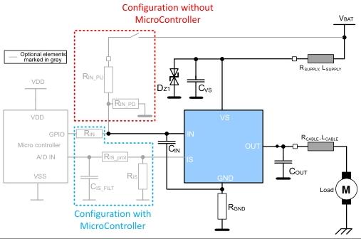

固态继电器 该应用电路提供了两种控制选项:
  • 无微控制器控制:通过连接到 $R_{INPU}$ 和 $R{IN_PD}$ 电阻分压器的机械开关给出点火指令。
  • 有微控制器控制:通常使用发动机控制ECU上的微控制器,通过引脚 $IN$ 触发发动机启动,并通过引脚 $IS$ 监测负载电流和保护状态。同时,在微控制器和BTS50010 - 1TAE之间使用了一些无源元件,如 $C_{ISFilt}$ 用于滤波,$R{ISprot}$ 和 $R{IN}$ 用于反接电池保护,$R_{IS}$ 用于将检测电流转换为电压以便微控制器的A/D转换器采样。
此外,电路中还需要一些必要的无源元件,如 $C{VS}$ 用于电源滤波,$DZ1$ 用于防止电源丢失和负载丢失,$C{IN}$ 用于输入滤波,$C{OUT}$ 用于EMC和ESD保护,$R{GND}$ 用于反接电池保护。各元件的具体参数和用途如下表所示: 参考 用途
$R_{GND}$ 10 驱动感性负载时,防止过压和电池丢失的保护
$DZ1$ $V_{BR}=40V$ 抑制(TVS)二极管,用于过压和驱动感性负载时电池丢失的保护
$C_{VS}$ 100nF 改善EMC性能,布局时靠近引脚放置
$C_{OUT}$ 10 nF 改善EMC性能,布局时靠近引脚放置
$C_{IN}$ 150nF 与 $R_{IN}$ 一起确保 $IN$ 引脚的电压相对于电源($VS$ 引脚)的上升沿有延迟
$R_{IN_PD}$ 4.7kΩ 快速放电 $C_{IN}$
$R_{IN}$ 4.7kΩ 瞬态脉冲和反极性时保护微控制器
$R_{IS}$ 1kΩ 检测电阻,若不使用 $IS$ 信号,将 $IS$ 引脚开路
$R_{IS_PROT}$ 4.7kΩ 过压时保护微控制器,反极性时保护BTS50010 - 1TAE
$C_{IS_FILT}$ 10 nF 检测信号滤波
