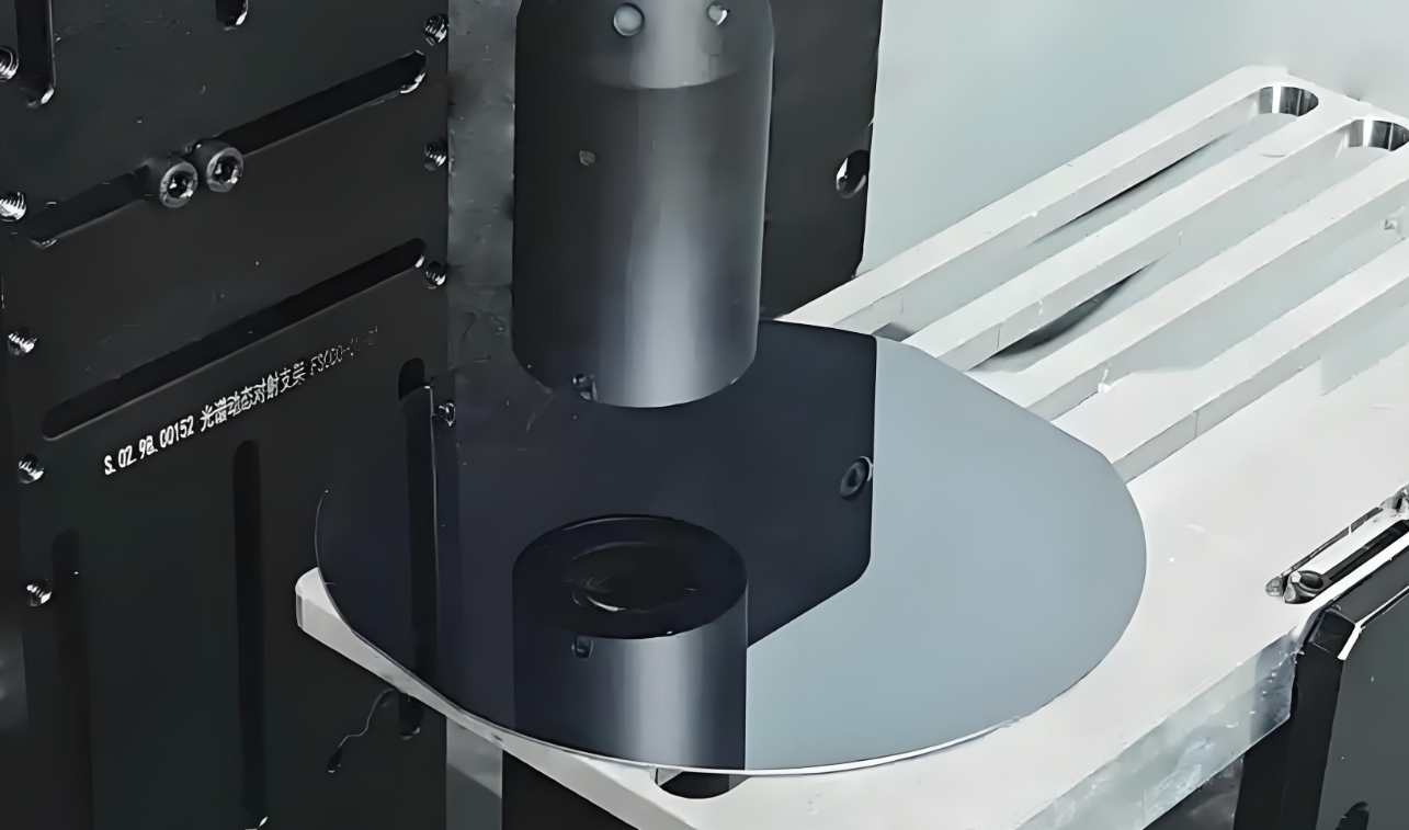

4.1 晶圆厚度与表面粗糙度量测
挑战: 晶圆研磨后极薄,且表面光洁如镜,需一次性测量平面度(Flatness)。
解决方案:
使用双探头(LTC系列)采用上下对射布局,或单侧探透模式。
选型推荐: LTC600/1200 中量程高分辨率探头。
支撑数据: 根据规格表,针对透明体多层,无需进行位置偏离计算,可同步输出波形,即便抛光后 Wafer 产生翘曲,高 ±32.5° 的测量角度允许其适应翘曲变化。

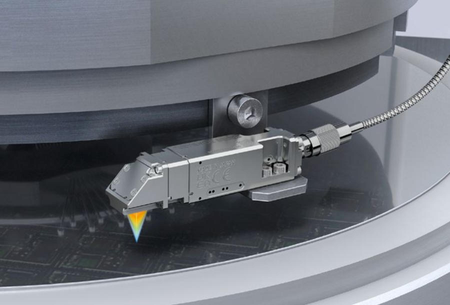

4.3 金/铜线键合高度检测与回流焊引脚共平面度
挑战: 线径极细(um级)且为圆柱状高抛光金属;SOP 引脚密集。
解决方案:
利用小光斑特性。资料显示 LTC100B 光斑尺寸仅 ø2.7μm,而LTC600为8μm。光斑完全可以落在金线上收集高度数据,不会滑落。
针对凹陷或引脚间隙,利用“同轴光路”原理可无盲区测入Pin脚缝隙深度,确保 Coplanarity(共面性不良会导致虚焊)。
