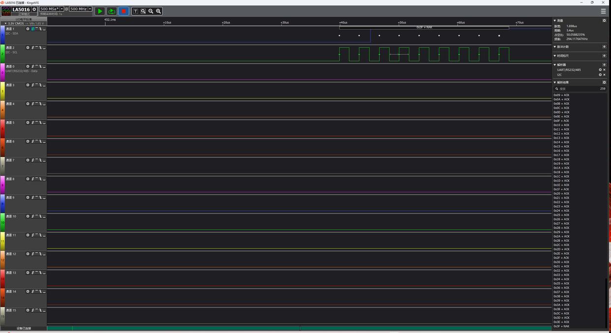

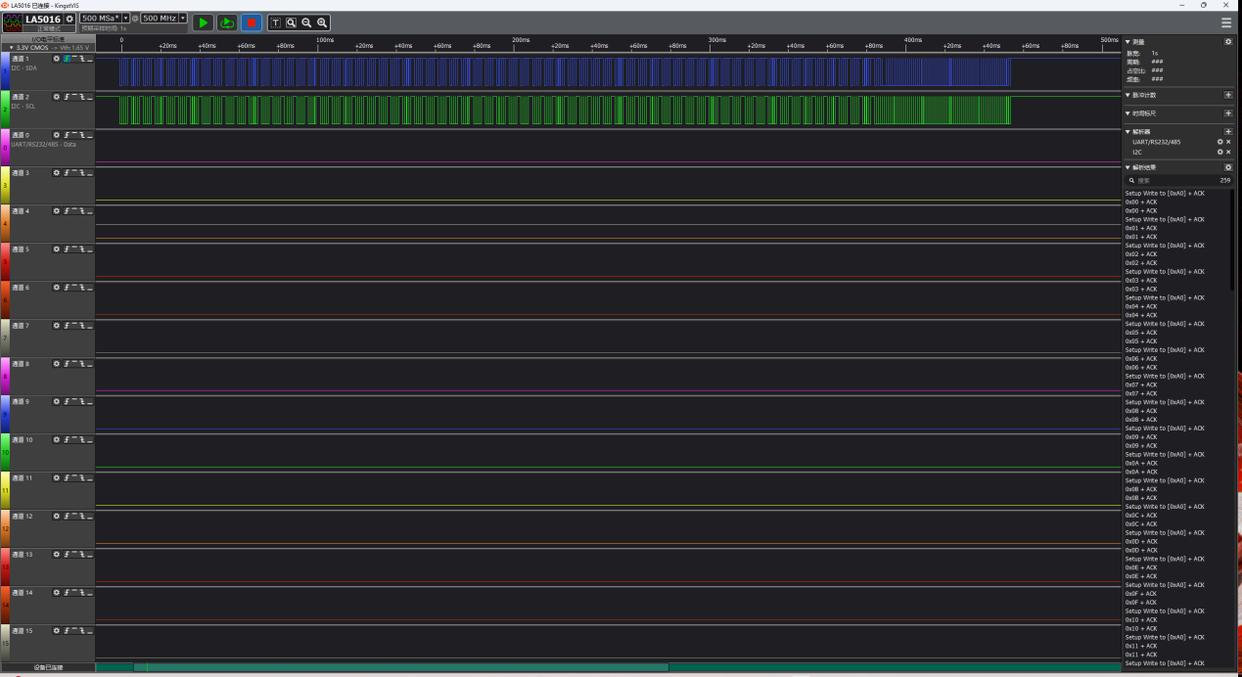

六、下板验证
我们操作I2C写入0~0x3f数据,结果如下:
EEPROM
操作波形如图:
EEPROM
读取完最后一个数据后发送NACK:
EEPROM
