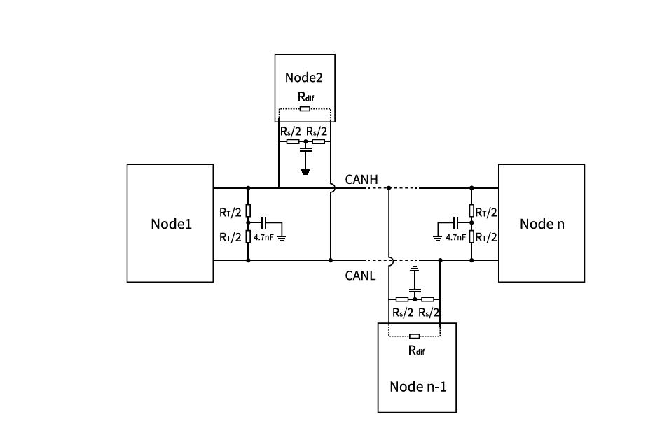

五、 CANFD 通信接口芯片的推荐多节点连接方式
CANFD
CAN 总线的特征阻抗一般为120Ω,而CAN收发器隐性状态下的总线差分输入电阻为几十kΩ,发射节点的信号在经过总线传输到接收节点后,会发生信号反射,导致总线信号产生振铃,影响CAN网络的正常通信。在接收端并联一个与总线特征阻抗匹配的电阻后,可以吸收掉信号到达接收端的多余能量,避免振铃的产生,保证信号的传输质量。
总线负载电阻在45Ω-70Ω范围之间,提升总线的抗干扰性能,因为CAN 收发器的输入差分电阻阻值为几十kΩ,在总线隐性状态下,外部的一些轻微干扰通过几十kΩ的电阻就有可能在总线上产生满足显性的差分电压,改变总线状态。需要在总线处并联一个阻值较小的电阻来吸收外部的一些干扰,同时考虑到CAN收发器的总线输出电压范围,并联的电阻值应使得这一节点的外部等效负载电阻在45Ω~70Ω之间。
为进一步提升 CAN 收发器的EMC性能,建议将单个终端匹配电阻分为两个相等电阻串联的方式,并在中间节点通过电容连接到GND,如图所示。这样的连接方式可以为总线上的共模干扰提供额外的路径,进一步降低总线共模噪声的影响,同时也形成了一个RC低通滤波器,滤除一些高频噪声干扰。对于那些处于CAN网络中的一些中间节点,也可以采用这样的端接电阻方法,进一步提升中间节点的信号质量。
