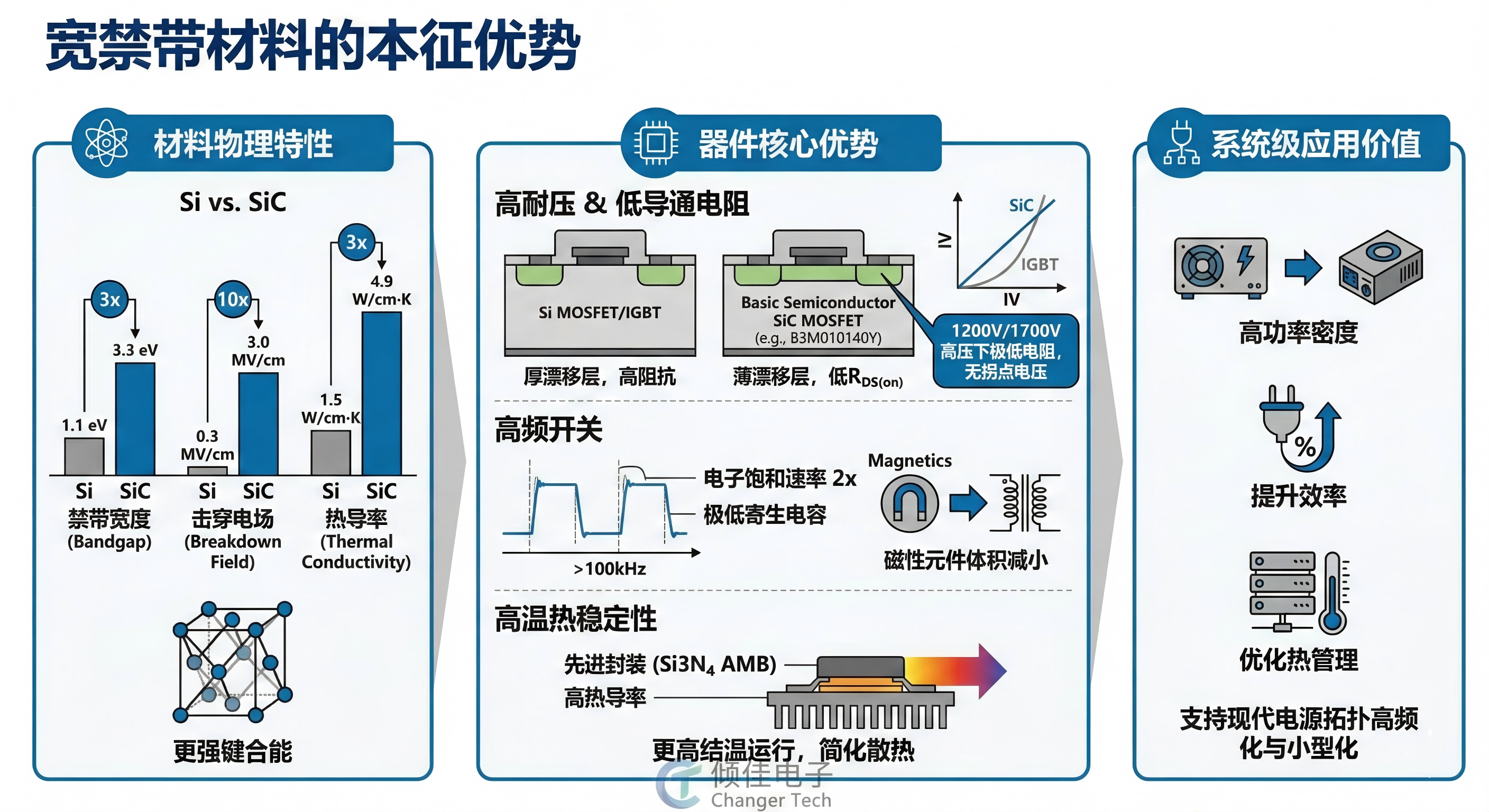

2.1 宽禁带材料的本征优势
碳化硅
碳化硅作为第三代半导体材料,其禁带宽度是硅的3倍,击穿电场强度是硅的10倍,热导率是硅的3倍。这些物理特性转化为器件层面的三大核心优势,直接支撑了现代电源拓扑的高频化与小型化:
高耐压与低导通电阻的兼得:对于硅器件,要提高耐压,必须大幅增加漂移层厚度,导致导通电阻(RDS(on)​)急剧上升。因此,硅MOSFET在650V以上通常被双极型的IGBT取代。然而,IGBT存在“拖尾电流”和“膝点电压”,限制了开关频率和轻载效率。基本半导体的SiC MOSFET利用高击穿场强,在1200V甚至1700V的高压下仍能保持极低的RDS(on)​(如B3M010140Y在1400V下仅10mΩ),且无拐点电压,显著提升了高压拓扑的效率。
电子饱和漂移速度与高频开关:SiC的电子饱和漂移速度是硅的2倍,结合极低的寄生电容(Ciss​, Coss​, Crss​),使得基本半导体SiC MOSFET能够以数十倍于IGBT的频率(>100kHz)进行开关。这直接导致了磁性元件(变压器、电感)体积的指数级减小。
高温热稳定性:基本半导体采用的先进封装工艺(如Si3​N4​ AMB基板)结合SiC的高热导率,使其器件能更有效地将热量导出,允许更高的结温运行,从而简化散热系统设计。

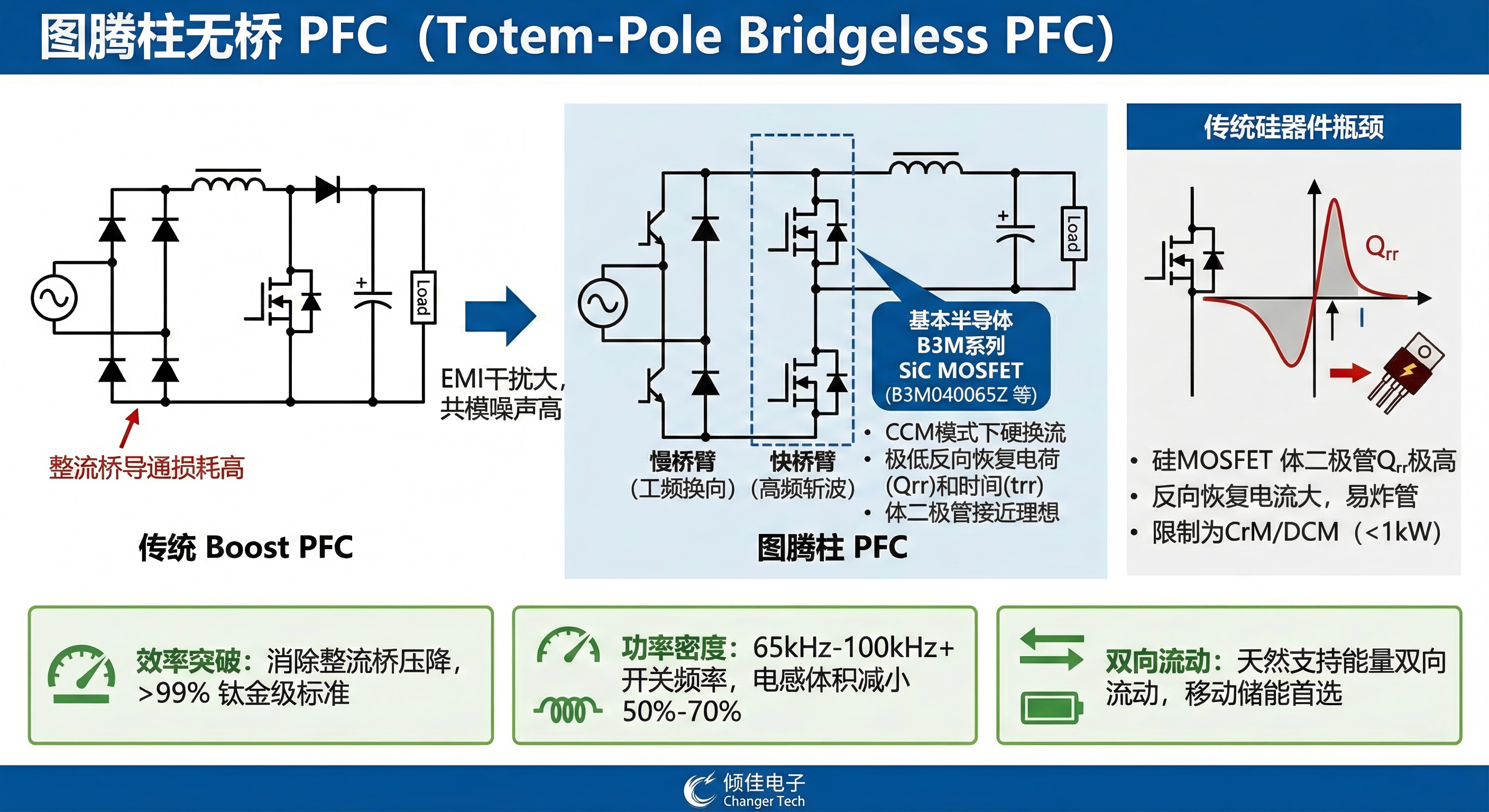

3.1 图腾柱无桥 PFC (Totem-Pole Bridgeless PFC)
碳化硅
拓扑原理与演进:
传统的Boost PFC电路在其输入端必须有一个由四个二极管组成的整流桥。这意味着在任何时刻,电流都要流经两个二极管,造成巨大的导通损耗。无桥PFC旨在去除这个整流桥。然而,传统的无桥拓扑存在EMI干扰大、共模噪声高等问题。
图腾柱PFC利用由两个高速开关管组成的“快桥臂”进行高频斩波,以及两个低速管(或二极管)组成的“慢桥臂”进行工频换向。
传统硅器件的瓶颈:
在连续导通模式(CCM)下,当主开关管导通时,续流管必须经历反向恢复过程。如果是硅MOSFET,其体二极管的Qrr​极高,会导致巨大的反向恢复电流倒灌,瞬间产生极高的损耗甚至炸管。因此,硅MOSFET只能用于断续模式(CrM/DCM)的图腾柱PFC,这限制了功率等级(通常<1kW)。
基本半导体SiC MOSFET的支撑作用:
基本半导体的B3M系列SiC MOSFET拥有极低的反向恢复电荷(Qrr​)和反向恢复时间(trr​)。例如,B3M040065Z (650V 40mΩ) 的体二极管性能接近理想二极管,完全能够承受CCM模式下的硬换流应力。
效率突破:消除了整流桥的压降,系统效率可轻松突破99%(钛金级标准)。
功率密度:支持65kHz-100kHz以上的开关频率,使得PFC电感体积减小约50%-70%。
双向流动:由于MOSFET的双向导通特性,该拓扑天然支持能量双向流动,是移动储能的首选方案。
销售话术建议:
“对于您的服务器电源或OBC项目,采用我们基本半导体的B3M040065Z实现CCM图腾柱PFC,不仅能帮您达到80 Plus钛金级效率,还能通过省去笨重的整流桥和缩小电感,抵消SiC器件带来的部分成本增加。”

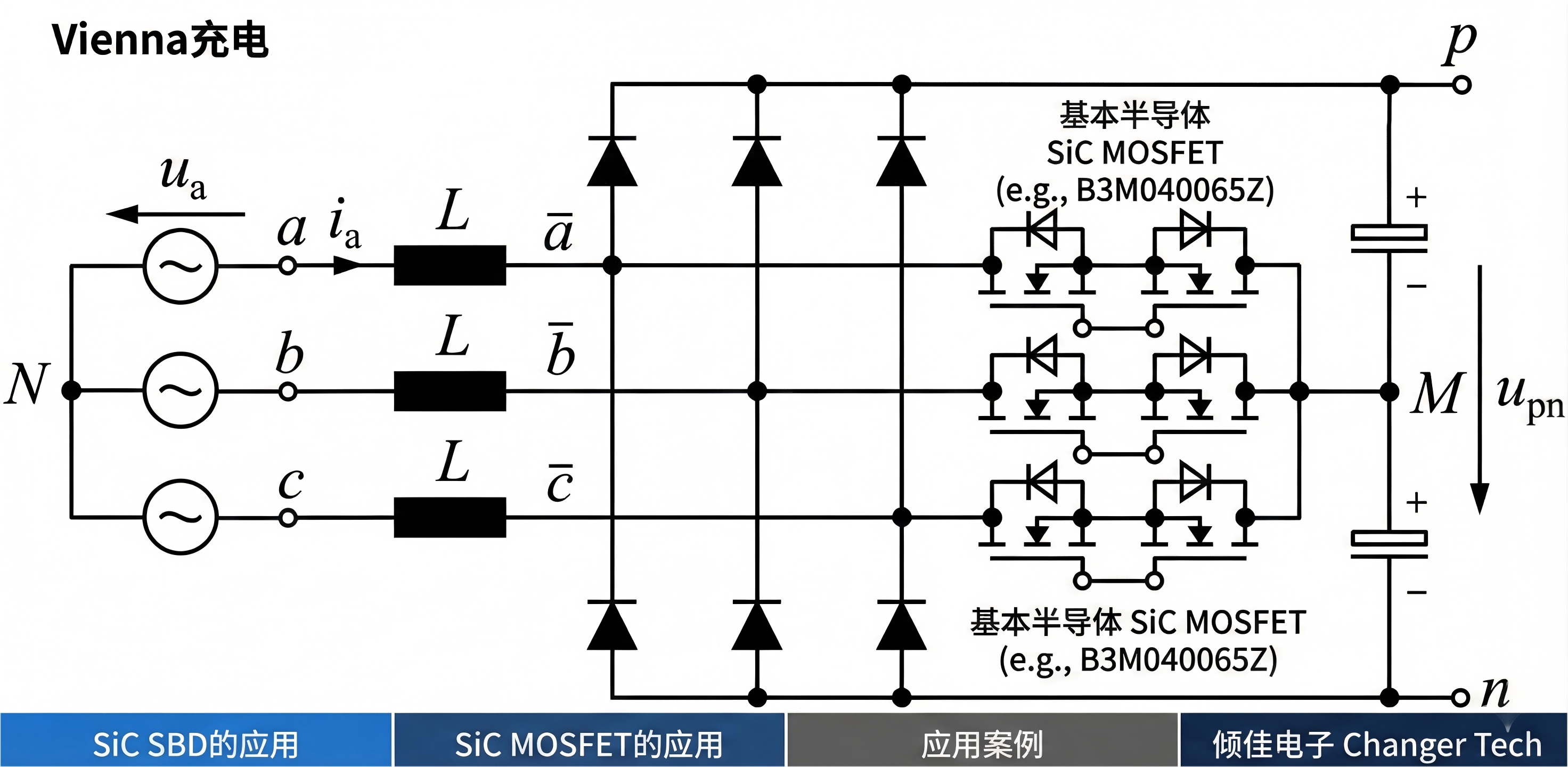

3.2 维也纳整流器 (Vienna Rectifier)
碳化硅
拓扑特点:
这是一种三相三电平PFC拓扑,广泛应用于大功率(40kW-60kW)直流充电桩模块。其核心优势在于开关管承受的电压仅为直流母线电压的一半。例如在800V母线下,可以使用650V的器件,从而利用低压器件低导通电阻的优势。
基本半导体SiC器件的支撑作用:
虽然Vienna整流器可以使用硅MOSFET,但为了追求极致的功率密度(如40W/in³),SiC是必然选择。
SiC SBD的应用:Vienna拓扑中每个相位都有大量的二极管整流路径。使用基本半导体的SiC肖特基二极管替换传统快恢复二极管(FRD),可以彻底消除反向恢复损耗,显著降低开关噪声(EMI)。
SiC MOSFET的应用:虽然电压应力减半,但使用B3M040065Z (650V SiC) 替代650V CoolMOS或IGBT,可以将开关频率从20kHz提升至50kHz-100kHz。这意味着占据充电桩模块主要体积和重量的三个输入Boost电感可以大幅缩小。
应用案例:
在40kW充电模块中,采用全SiC方案(SiC MOSFET + SiC Diode)的Vienna整流器,效率可达98.6%,且显著降低了散热器尺寸,实现了模块的小型化。

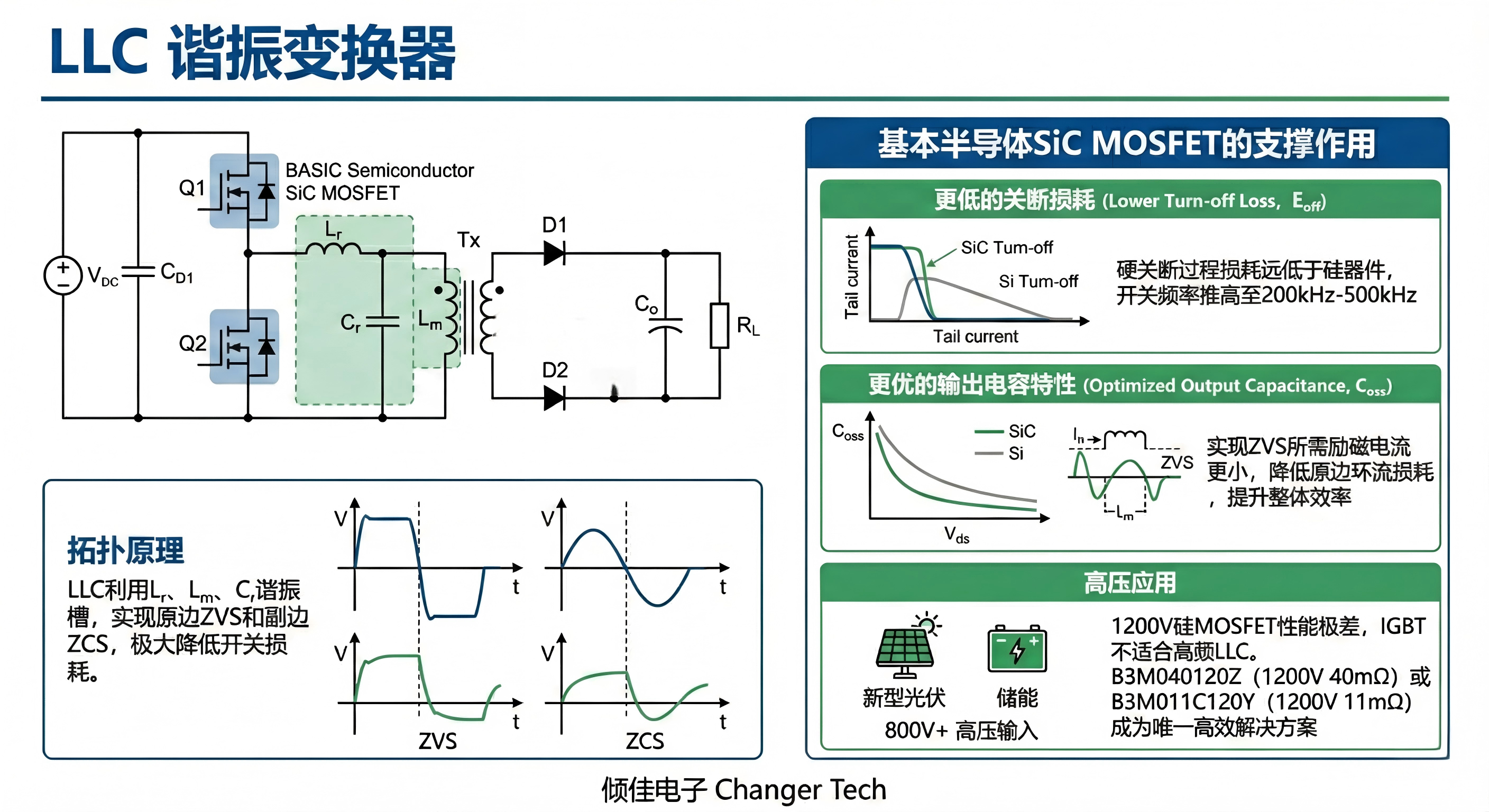

4.1 LLC 谐振变换器 (LLC Resonant Converter)
碳化硅
拓扑原理:
LLC利用由电感(Lr​)、励磁电感(Lm​)和电容(Cr​)组成的谐振槽,实现原边开关管的零电压开通(ZVS)和副边整流管的零电流关断(ZCS)。这种软开关特性极大地降低了开关损耗。
尽管LLC是软开关拓扑,SiC MOSFET依然比硅MOSFET有巨大优势:
更低的关断损耗 (Eoff​) :LLC的关断过程是硬关断。基本半导体SiC MOSFET关断速度极快,拖尾电流几乎为零,这使得在同样的ZVS条件下,SiC的关断损耗远低于硅器件,允许开关频率推高至200kHz-500kHz18。
更优的输出电容特性 (Coss​) :实现ZVS需要励磁电流在死区时间内抽走MOSFET的输出电容电荷。SiC MOSFET的Coss​通常比同规格硅超级结MOSFET更小且非线性更优,这意味着实现ZVS所需的励磁电流更小(即Lm​可以更大)。较小的励磁电流意味着原边环流损耗(导通损耗)降低,从而提升了整体效率。
高压应用:在800V及以上的高压输入场景(如新型光伏和储能),1200V的硅MOSFET阻抗极高且性能极差,IGBT又不适合高频LLC。此时,基本半导体的B3M040120Z (1200V 40mΩ) 或 B3M011C120Y (1200V 11mΩ) 成为唯一的高效解决方案。

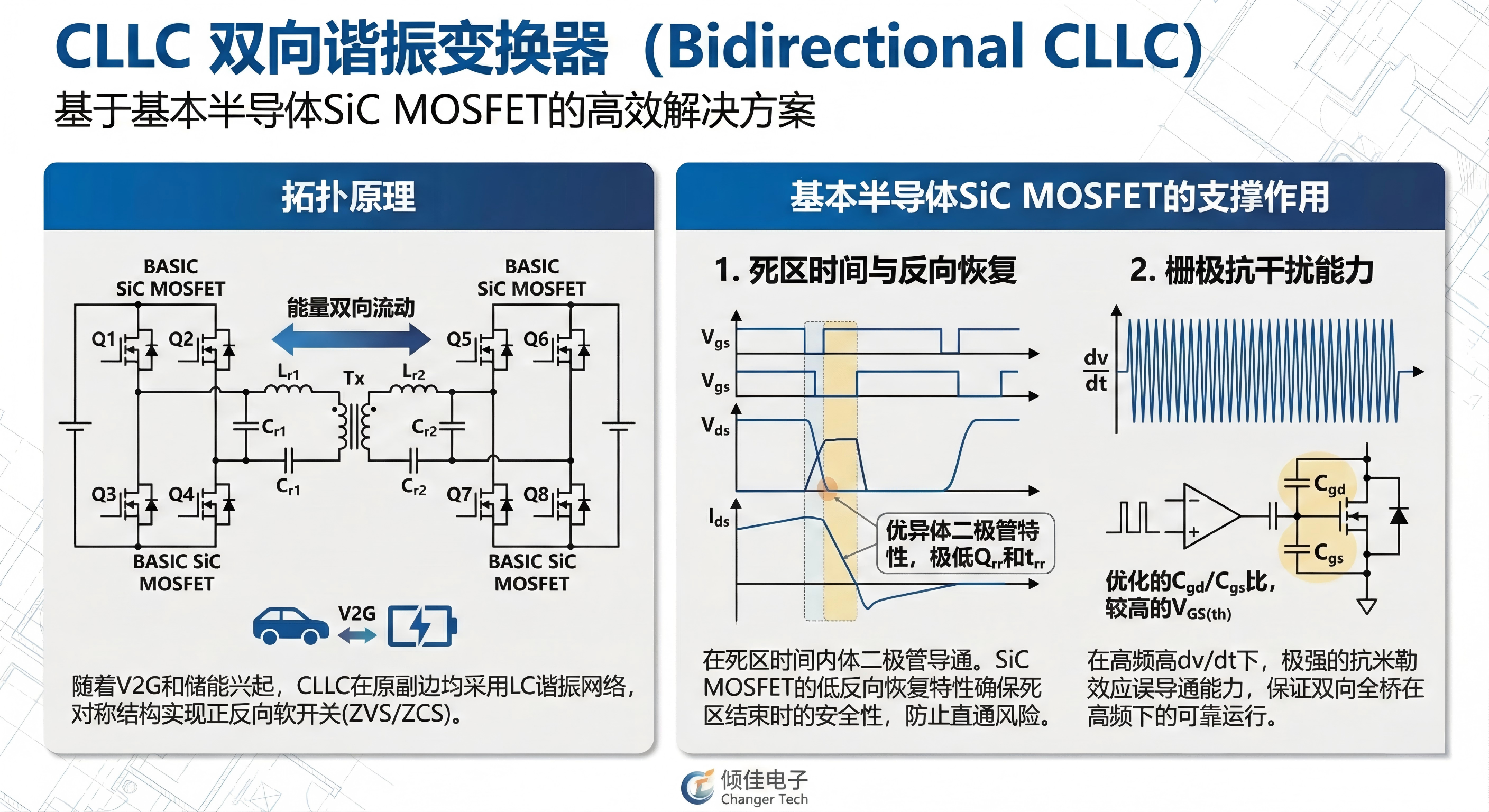

4.2 CLLC 双向谐振变换器 (Bidirectional CLLC)
碳化硅
拓扑原理:
随着V2G(车网互动)和储能系统的兴起,能量需要双向流动。CLLC在原边和副边都采用了LC谐振网络,是对称结构,正反向都能实现软开关。
在反向工作模式(电池向电网放电)下,副边开关管(原整流管)变成了主动开关。
死区时间与反向恢复:在死区时间内,体二极管会导通。如前所述,基本半导体SiC MOSFET体二极管的优异特性保证了在死区结束、开关管动作时的安全性,防止了因反向恢复过大导致的直通风险。
栅极抗干扰能力:CLLC在高频工作时,dv/dt极高。基本半导体B3M系列具有优化的栅极漏源电容比(Cgd​/Cgs​),结合较高的VGS(th)​,具有极强的抗米勒效应误导通能力,保证了双向全桥在高频下的可靠运行。

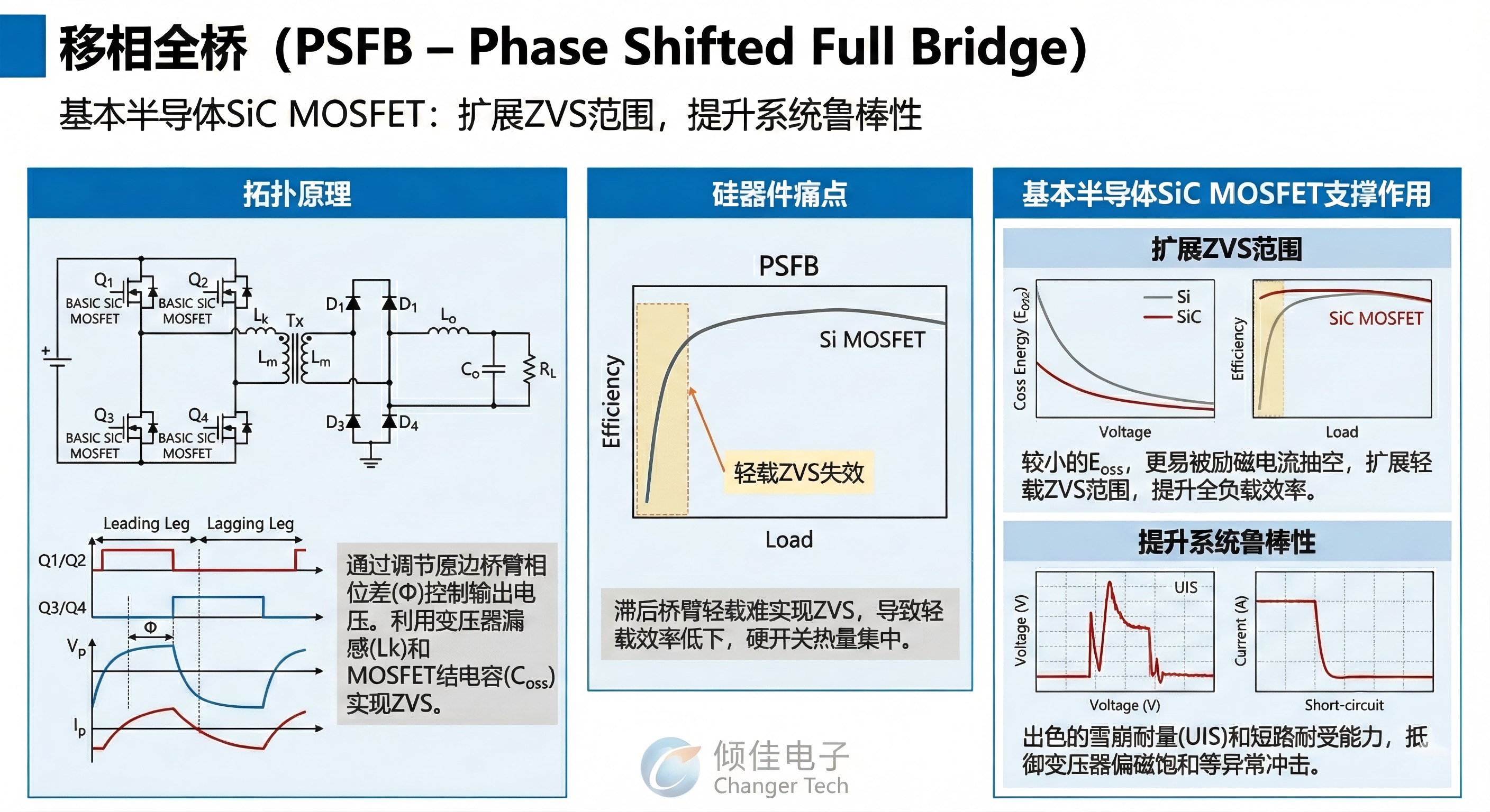

4.3 移相全桥 (PSFB - Phase Shifted Full Bridge)
碳化硅
拓扑原理:
通过调节原边两个桥臂之间的相位差来控制输出电压。利用变压器漏感和MOSFET结电容实现ZVS。
硅器件的痛点:
滞后桥臂在轻载下极难实现ZVS,导致轻载效率低下,且硬开关产生的热量集中。
由于SiC MOSFET的输出电容(Coss​)储存的能量(Eoss​)较小,它可以在更宽的负载范围内(包括轻载)更容易地被励磁电流抽空,从而扩展了ZVS的范围,提升了全负载范围的效率。此外,PSFB在发生变压器偏磁饱和等异常时,器件需承受巨大的电流冲击。基本半导体SiC MOSFET具备出色的**雪崩耐量(UIS)**和短路耐受能力,提升了系统的整体鲁棒性。

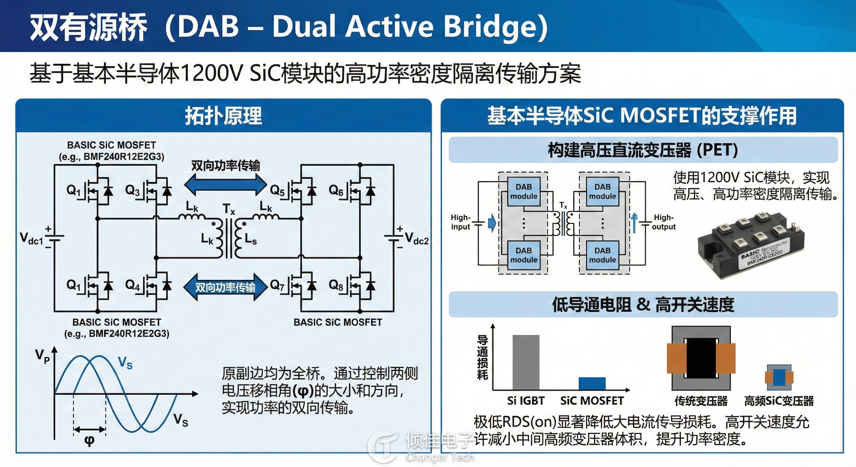

4.4 双有源桥 (DAB - Dual Active Bridge)
碳化硅
拓扑原理:
原副边均为全桥,通过控制两侧电压的移相角来传输功率。
DAB通常用于高功率密度隔离传输。使用基本半导体1200V SiC模块(如BMF240R12E2G3),可以构建高压直流变压器(PET)。其低导通电阻特性在大电流传输时显著降低了传导损耗,而高开关速度则允许减小中间高频变压器的体积。

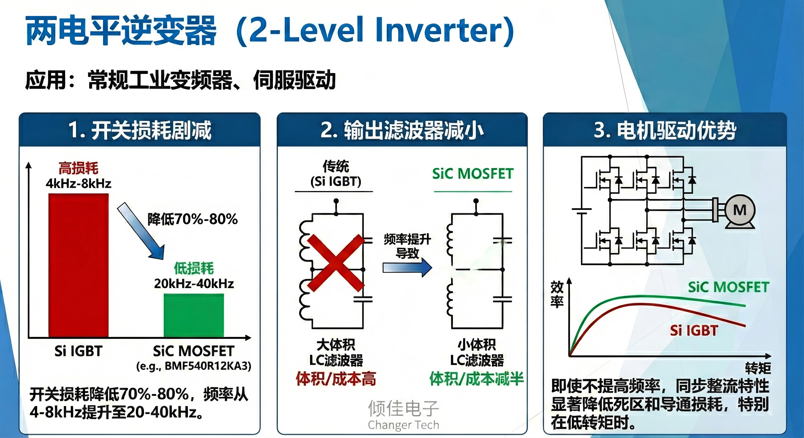

5.1 两电平逆变器 (2-Level Inverter)
碳化硅
应用: 常规工业变频器、伺服驱动。
碳化硅碳化硅碳化硅
这是最简单的拓扑,也是SiC替代IGBT效果最立竿见影的领域。
开关损耗剧减:将IGBT替换为基本半导体SiC MOSFET(如BMF540R12KA3 62mm模块),开关损耗可降低70%-80%。这使得逆变器可以从传统的4kHz-8kHz提升至20kHz-40kHz。
输出滤波器减小:开关频率的提升直接导致输出正弦波滤波器(LC滤波器)的体积和成本减半。
低速电机驱动的优势:即使不提高频率,SiC MOSFET的同步整流特性(反向导通利用沟道而非二极管)也能显著降低死区损耗和导通损耗,特别是在低转矩输出时。

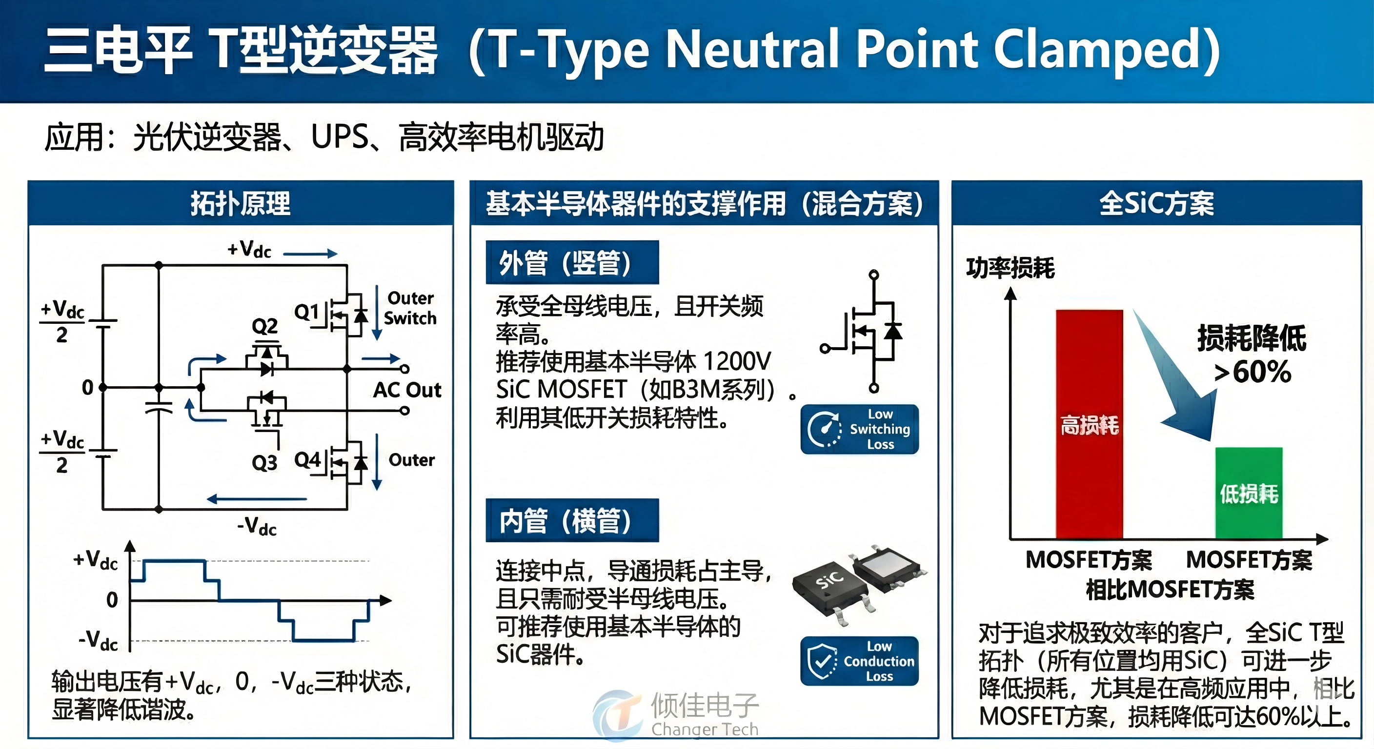

5.2 三电平 T型逆变器 (T-Type Neutral Point Clamped)
碳化硅
应用: 光伏逆变器、UPS、高效率电机驱动。
拓扑原理:
在两电平的基础上,增加了一个连接到直流中点的双向开关。这使得输出电压有+Vdc, 0, -Vdc三种状态,显著降低了谐波。
基本半导体器件的支撑作用(混合方案):
T型拓扑非常适合混合器件配置。
外管(竖管) :承受全母线电压,且开关频率高。推荐使用基本半导体 1200V SiC MOSFET (如B3M系列)。利用其低开关损耗特性。
内管(横管) :连接中点,导通损耗占主导,且只需耐受半母线电压。可推荐使用基本半导体的SiC器件。
全SiC方案:对于追求极致效率的客户,全SiC T型拓扑(所有位置均用SiC)可进一步降低损耗,尤其是在高频(>30kHz)应用中,相比IGBT方案,损耗降低可达60%以上。

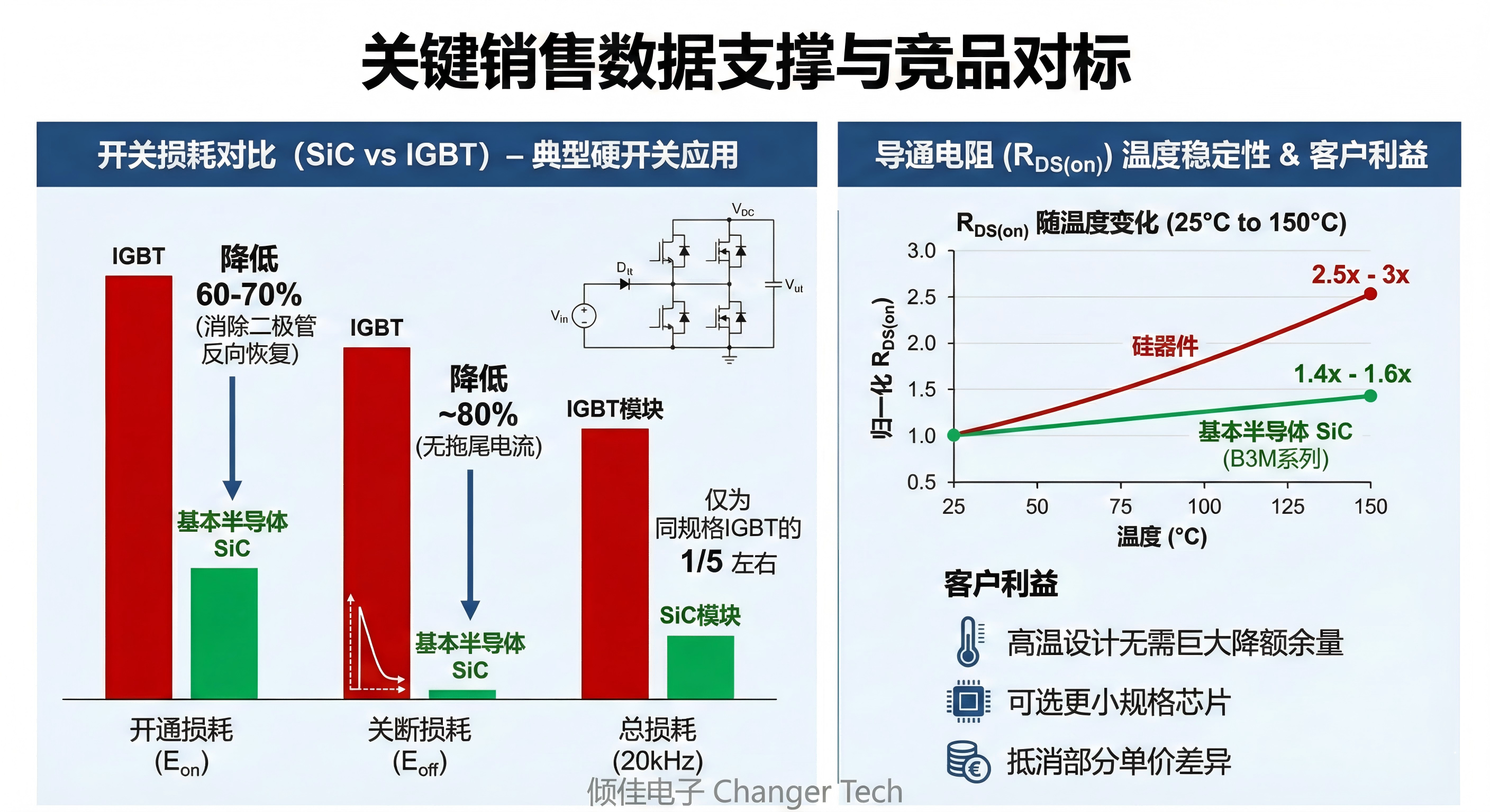

7.1 开关损耗对比 (SiC vs IGBT)
在典型的硬开关应用中:
开通损耗 (Eon​) :基本半导体SiC MOSFET消除了二极管反向恢复电流峰值,开通损耗降低约 60-70%
关断损耗 (Eoff​) :由于无拖尾电流,SiC的关断损耗降低约 80%
总损耗:在20kHz工况下,SiC模块的总开关损耗仅为同规格IGBT模块的 1/5 左右。
7.2 导通电阻的温度稳定性
硅器件:从25∘C到150∘C,硅MOSFET的RDS(on)​通常会增加 2.5倍到3倍
基本半导体SiC:B3M系列在同温升下,RDS(on)​仅增加 1.4倍到1.6倍
客户利益:这意味着客户在设计高温运行工况时,不需要像使用硅器件那样预留巨大的降额余量,可以选择更小规格的芯片,从而抵消部分单价差异。
