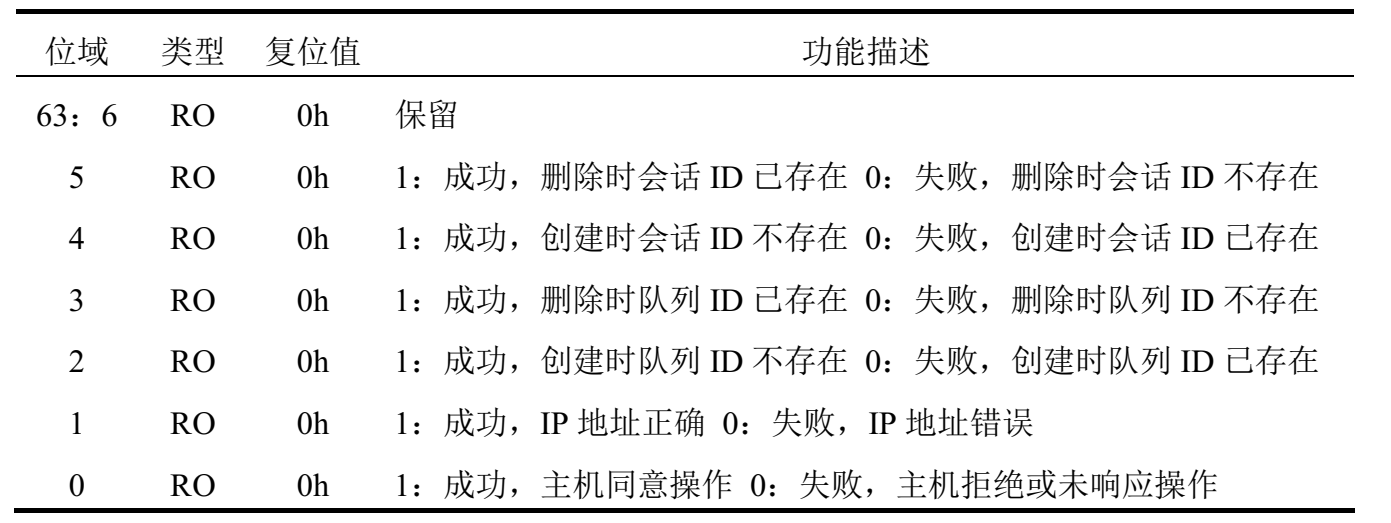

表2 队列操作状态寄存器定义
RDMA
队列操作状态寄存器用于反映队列控制指令的状态信息,创建或删除队列的操作可能会因为信息的错误或远程主机的拒绝而失败。队列操作状态寄存器将从融合以太网协议栈中的队列管理模块读取队列操作的信息,实时反馈错误代码。
