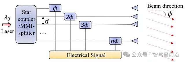

1)光学相控阵(OPA):无需机械扫描的电子光束控制
在机械激光雷达或半固态激光雷达中,想让激光束扫过空间必须靠旋转或摆动镜面。OPA的设计理念就完全不同,它采用一组多个光发射元件组成“阵列”,通过精确调节每个发射单元发出的光波相位差来控制光束的方向。这种原理与雷达领域的相控阵雷达类似,只不过在激光雷达里处理的是更高频率的光波,而不是射频波。
激光雷达
光控相控阵扫描基本原理示意图,图片源自:网络
更通俗理解下这个方案,就是将一排排相干激光单元通过电信号协同工作,通过调整各个单元发出的光波叠加的相位关系,就可以形成一个指向性很强的光束,这一过程不需要任何机械动作。只要改变控制信号,就能让这个光束指向不同方向,达到扫描的目的。
OPA方案由于没有机械运动部件,可靠性高、寿命长;扫描速度由于仅受电子信号控制限制,因此可以非常快。此外,这一方案控制精度高,可以实现非常细致的点云分辨率。
但是在OPA的方案中,光波的波长极短(一般在1微米左右),要让相控阵单元有效工作,它们的尺寸必须非常小,甚至要控制在波长的一半以内,这对制造工艺提出了极高的要求。因此想让其规模化生产面临一定的难度。
OPA在实现大视场(FieldofView)时还容易产生所谓的旁瓣问题,即除了主束以外会有能量泄露到其他方向,这会影响扫描质量。如何同时提升视场和点云密度,是当前技术攻关的重要方向之一。
