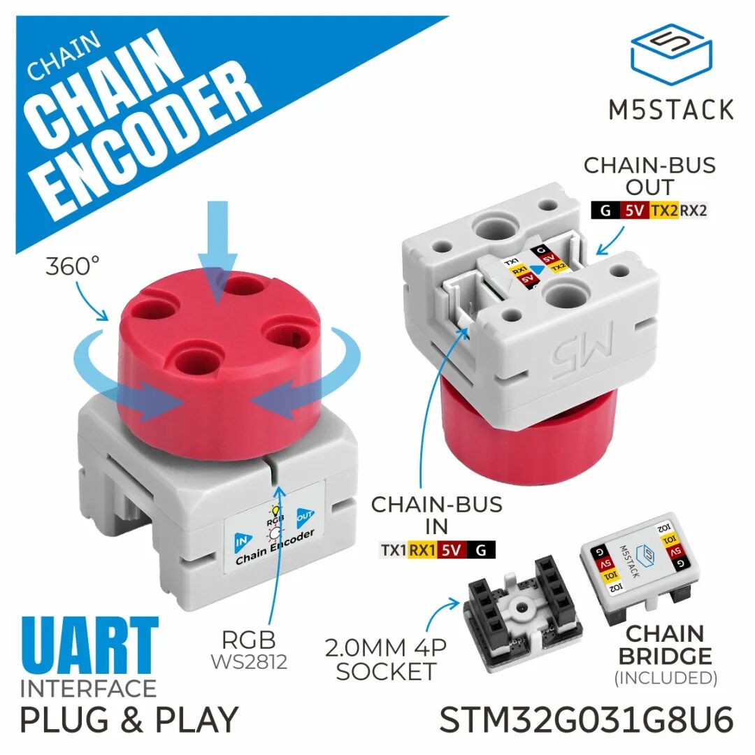

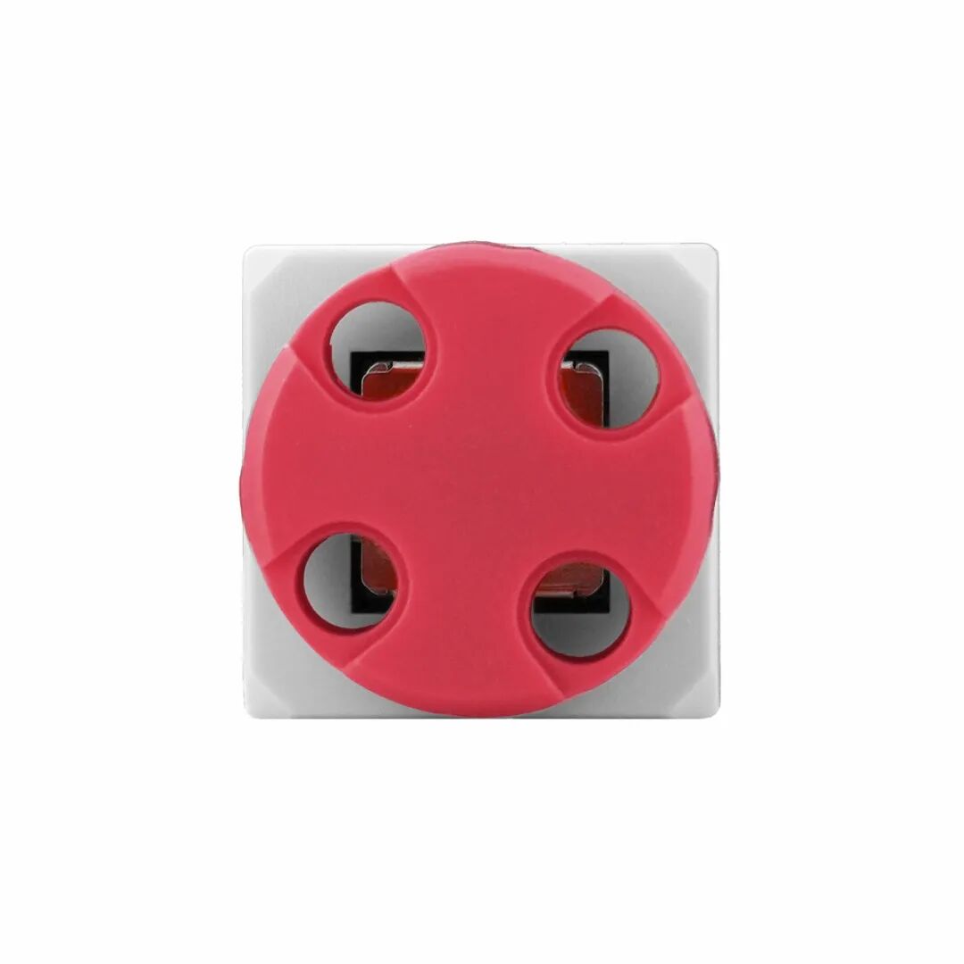

Chain Encoder
Chain Encoder 是 M5Stack Chain 系列中的一款旋转编码器输入节点。内部集成 AB 旋转编码器,支持检测旋转方向与脉冲计数,旋钮中心支持按键输入。
电位器
同时集成可编程 RGB LED 用于状态指示和交互显示。编码器帽带有 LEGO 兼容孔结构,能够实现更多创意结构连接。适用于人机交互,智能家居控制等应用场景。
产品特性
电位器电位器
◎ M5Stack Chain 系列,AB 旋转编码器
◎ STM32G031G8U6 核心主控
◎ 按键输入,采用 UART 串口级联通信协议
◎ 1x RGB LED,LEGO 兼容孔结构
◎ 2x HY2.0-4P 拓展接口,可拓展 Chain 系列设备

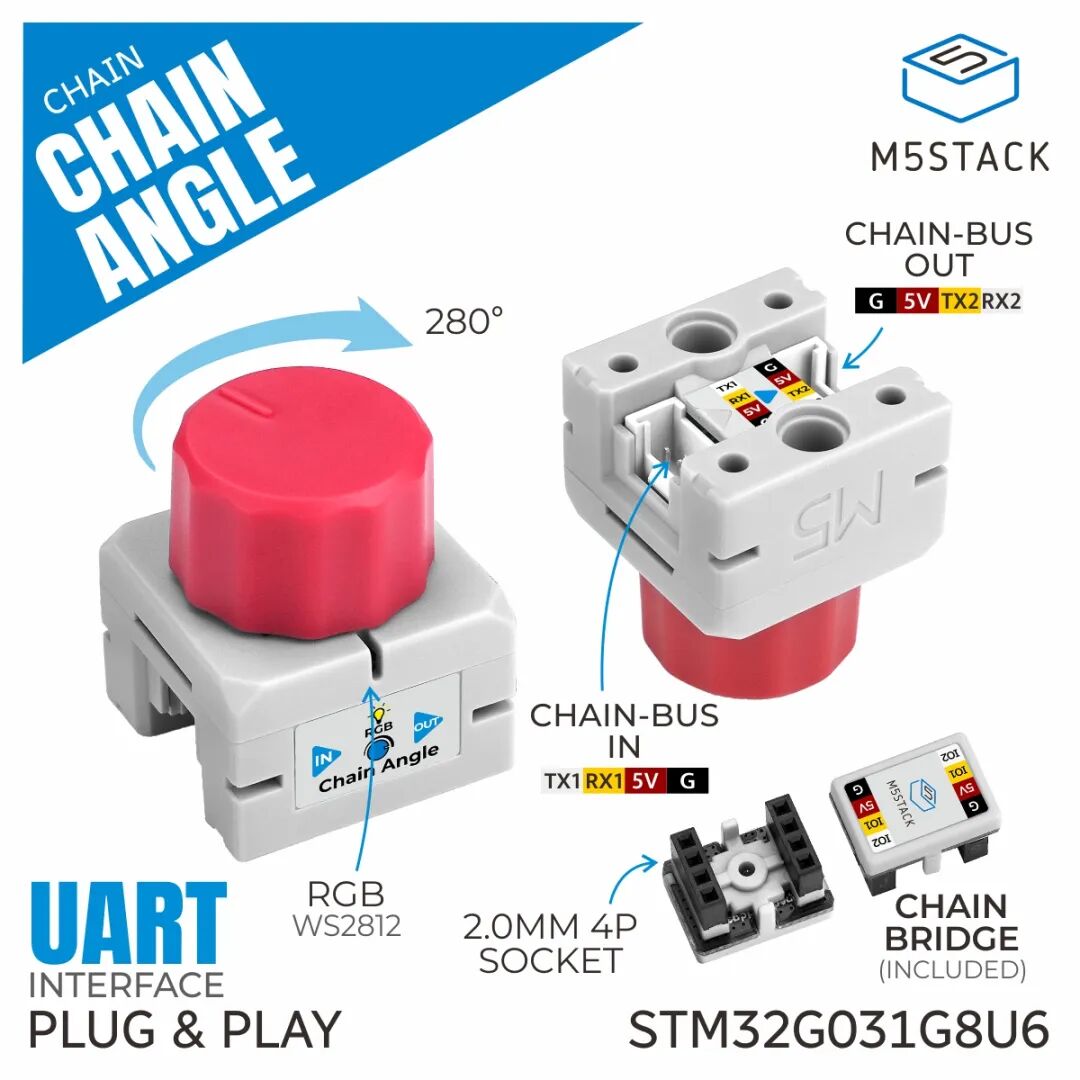

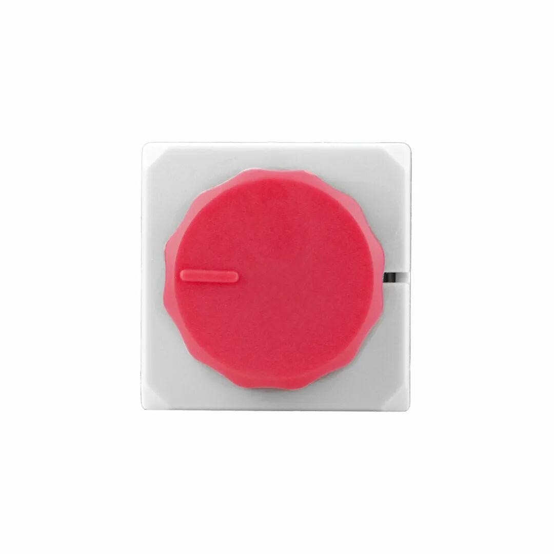

Chain Angle
Chain Angle 是 M5Stack Chain 系列中的一款电位器旋钮输入节点。随着电位器旋钮旋转,采样端的电压值将在固定的范围内变化。
电位器
在经过内置 MCU 进行 ADC 转换后,对外输出最大 12-bit 分辨率的信号值。同时集成可编程 RGB LED 用于状态指示和交互显示。适用于人机交互,智能家居,电机调速控制等应用场景。
产品特性
电位器电位器
◎ M5Stack Chain 系列,电位器旋钮输入
◎ 1x RGB LED,采用 UART 串口级联通信协议
应用场景
◎ 智能家居控制
◎ 人机交互
◎ 音量旋钮
◎ 电机调速

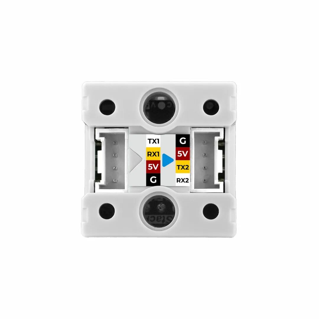

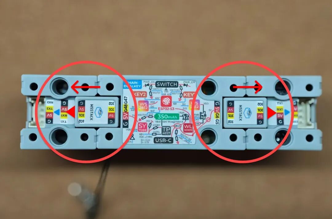

操作说明
电位器
如图所示,用 Chain Bridge 连接器连接主控 Chain DualKey 和各个 Chain 系列输入设备。连接时需要注意方向,三角箭头从主控 Chain DualKey 指向外侧。
