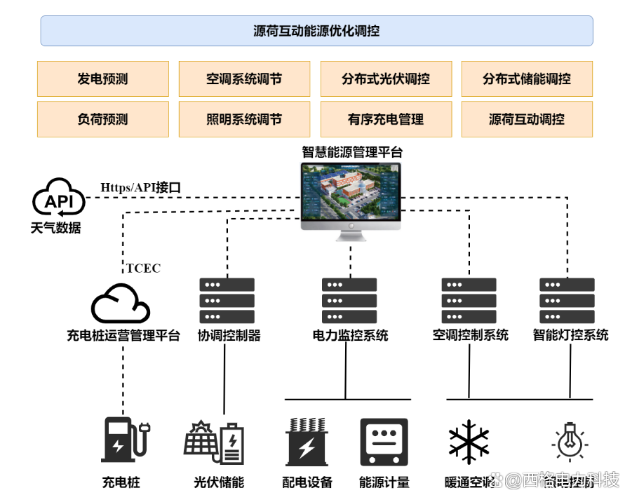

微电网能源管理系统微电网
(二)“网” 端智能互联:构建园区微电网系统
微电网组网与并网协调 :整合园区内分布式能源、储能、负荷,建设 “并网型微电网”,通过 EMS(能源管理系统)实现 “并网 - 离网” 灵活切换 —— 电网供电稳定时,微电网优先消纳本地可再生能源,余电上网;电网停电时,微电网切换至离网模式,由储能 + 备用电源保障重要负荷(如数据中心、应急照明)供电。
配电网升级改造 :针对可再生能源接入导致的电压波动、谐波等问题,对园区配电网进行智能化改造,如安装 SVG(静止无功发生器)抑制电压波动,配置有源滤波器消除谐波,确保电网运行稳定。
微电网微电网管理系统微电网

零碳园区的高效运营需依赖 “数字孪生、物联网、AI” 等技术,实现碳排放可视化监测、能源智能调度、设备精准运维,破解 “管理粗放、数据滞后” 难题。
(一)碳排监测与管理平台:实现 “碳可视、可管、可减”
全口径碳监测系统建设 :在园区内布设物联网传感器(如能耗传感器、燃气流量计、空气质量监测仪),实时采集 “能源消耗 - 碳排放 - 环境质量” 数据,通过 “碳监测平台” 实现数据整合与核算(符合 GHG Protocol、ISO 14064 等国际标准),生成园区碳排放日报、月报、年报,明确碳排热点区域(如高耗能车间、低效设备)。
碳排预警与优化建议 :平台内置 “碳排预警模型”,当园区碳排放量接近阶段目标上限时,自动发出预警,并基于 AI 算法提出优化建议(如 “今日光伏出力不足,建议调整车间生产时间至明日”“某区域空调能耗过高,建议温度调高 1℃”),辅助园区管理者决策。
微电网碳排放管理微电网
(二)数字孪生与智能调度:提升能源管理效率
园区数字孪生建模 :构建 “物理园区 - 数字孪生” 映射模型,还原园区建筑、能源设备、管网、交通等实体场景,实时同步能源流、碳流、信息流数据,实现 “线上模拟 - 线下优化”。
AI 驱动能源调度 :基于数字孪生模型与实时数据,利用 AI 算法优化能源调度策略,如 “预测光伏出力 - 匹配储能充放电 - 引导需求响应” 协同,最大化可再生能源消纳率。
