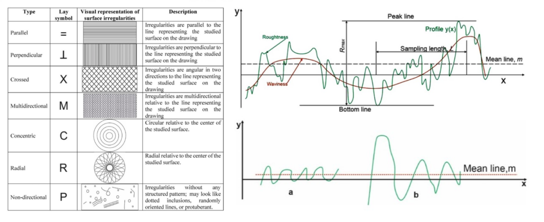

左:常见的纹理方向及对应符号,右上:波纹度与粗糙度的区别示意图,右下:具有不同形貌但相似Ra值的表面轮廓图
粗糙度可定性描述为表面纹理的主要方向(如平行、径向、无规则等)。定量评估则需通过截面轮廓进行分析,常用参数包括:
Ra(算术平均偏差):轮廓偏离平均线的绝对平均值,是最常用的综合指标。
Rz(十点高度):取样长度内五个最高峰与五个最低谷的平均垂直距离。
Rq(均方根粗糙度):轮廓高度的标准差,对极端值更敏感。
Rmax(最大高度):取样长度内最高峰与最低谷的垂直距离。
需注意,Ra或Rq值相近的表面可能具有完全不同的形貌特征。因此,国际标准(如ISO 25178-2)还定义了空间参数、混合参数等,以更全面地描述表面的三维纹理结构。

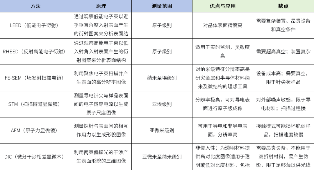

用于实验室应用的亚微观几何方法
表面轮廓仪
低能/反射高能电子衍射(LEED/RHEED):通过分析电子衍射图案研究晶体表面原子结构。
场发射扫描电镜(FE-SEM):提供纳米级高分辨率形貌图像。
扫描隧道显微镜(STM):利用隧道电流成像,可达原子级分辨率,但仅限导电样品。
原子力显微镜(AFM):通过探测针尖与表面间的作用力成像,适用于导电与非导电材料,有接触、轻敲和非接触等多种模式。
微分干涉相差显微镜(DIC):利用光干涉增强对比度,非常适合观测透明或低对比度样品的微小起伏。

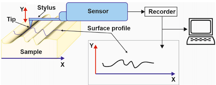

台阶仪工作原理示意图
表面轮廓仪
光学轮廓仪工作原理示意图

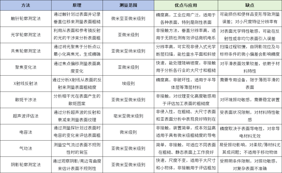

在质量控制与工程应用中最为常见:
探针式台阶仪:金刚石针尖划过表面,直接测量轮廓高度。精度高、应用广,但属于接触式测量。
光学轮廓仪:基于光干涉原理,非接触、速度快、垂直分辨率高,广泛应用于精密制造与微电子行业。
共焦轮廓仪:利用共焦原理排除离焦光,实现高横向分辨率的三维形貌重建,尤其适合陡峭侧壁的测量。
聚焦变化法:通过垂直扫描并分析图像聚焦状态来获取三维形貌,对粗糙表面和陡坡测量能力强。
X射线反射法(XRR):通过分析X射线在薄膜表面的干涉条纹,非破坏性测量纳米级薄膜厚度与界面粗糙度。
散斑干涉法:分析激光照射粗糙表面产生的随机干涉图案(散斑)来反演表面形貌,对微小变化敏感。
超声波法:通过分析超声波在粗糙表面的反射或散射信号来评估粗糙度,适用于大构件和内部缺陷检测。
电容法与气动法:分别通过测量探头与表面间电容或气流背压的变化来评估粗糙度,装置相对简单。
