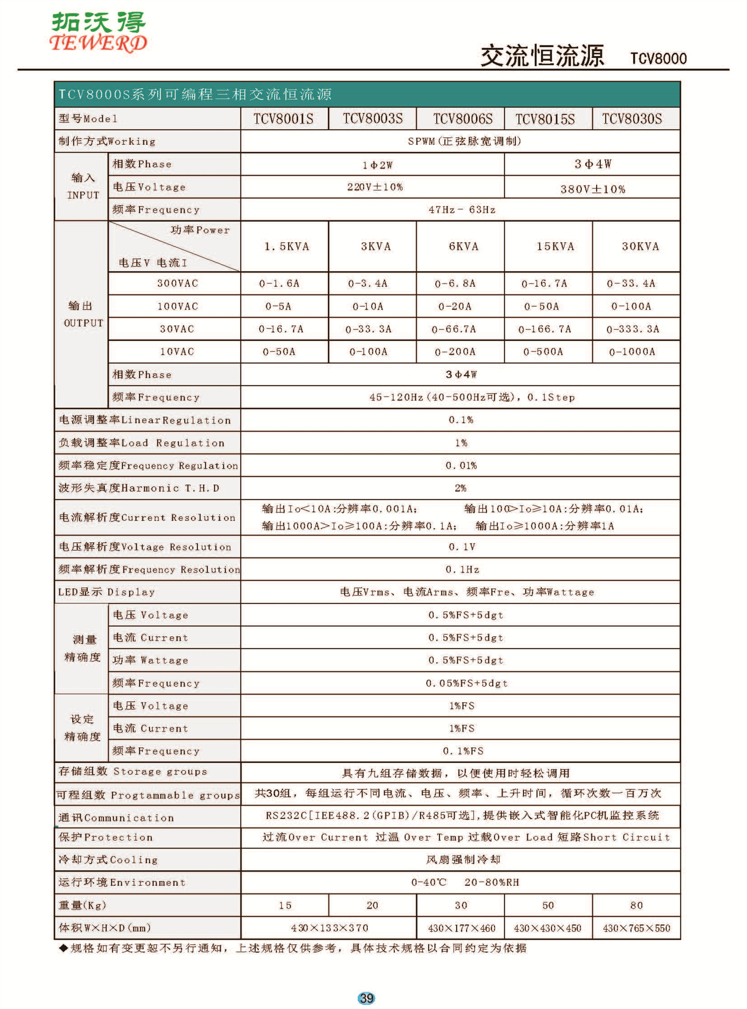

交流恒流源交流恒流源交流恒流源
