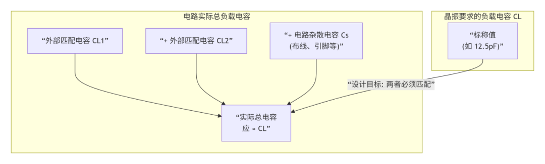

简单来说:晶振上标注的 “XX pF”(如12.5pF、9pF、20pF)是指它正常工作所需要的“负载电容”值。这不是晶振本身的电容,而是对匹配它的外部电路提出的要求。
核心图解:负载电容是什么?
要理解这一点,请看下面的无源晶振典型应用电路。晶振本身(中间的晶体)必须与外部电容(CL1、CL2)以及电路的杂散电容配合才能精确振荡。
晶振
如图所述,设计电路时,我们选择 CL1 和 CL2 的值,目的就是让电路的实际总负载电容接近晶振要求的标称值 CL。一个简化的计算公式为:
CL ≈ (CL1 * CL2) / (CL1 + CL2) + Cs
通常CL1和CL2取相同值,所以公式简化为:CL ≈ (CL1/2) + Cs
这直接决定了外部匹配电容的选值。 例如,若晶振要求 CL=12.5pF,Cs估算为3pF,则 CL1和CL2 ≈ 2 * (12.5 - 3) = 19pF(常用20pF)。

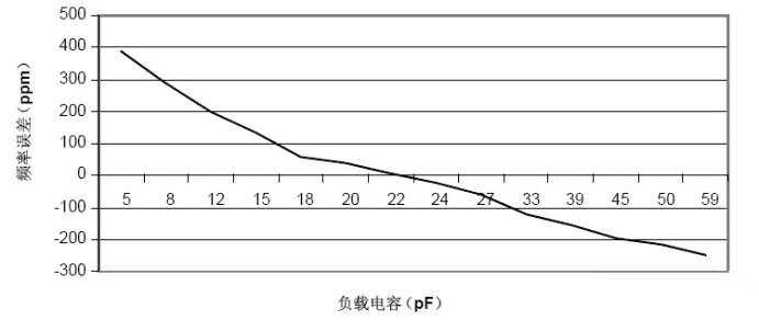

(晶振输出频率ppm与负载电容的关系)
决定频率精度:负载电容不匹配会导致晶振振荡频率偏离标称值(如32.768kHz不准)。这是时钟走时快慢的首要原因
影响起振可靠性:严重不匹配可能导致晶振难以起振、启动缓慢或在极端条件下停振。
