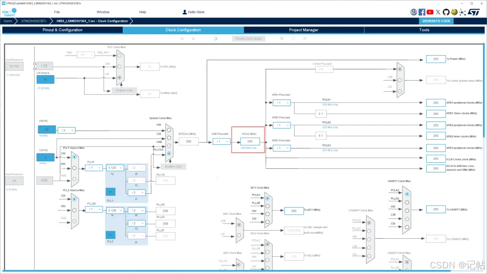

用STM32CUBEMX生成例程,这里使用MCU为STM32H503CB。 配置时钟树,配置时钟为250M。

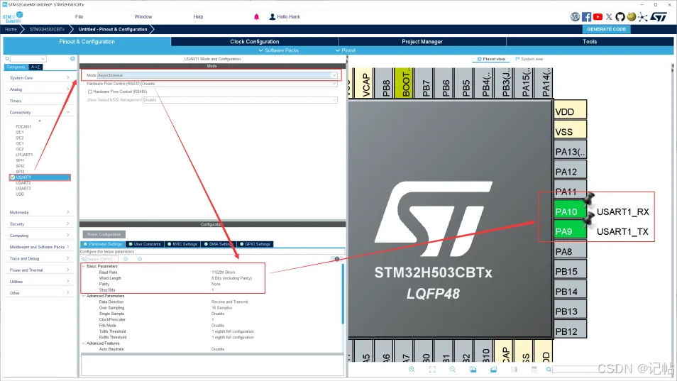

串口配置
查看原理图,PA9和PA10设置为开发板的串口。
激光测距
配置串口,速率为115200。
激光测距

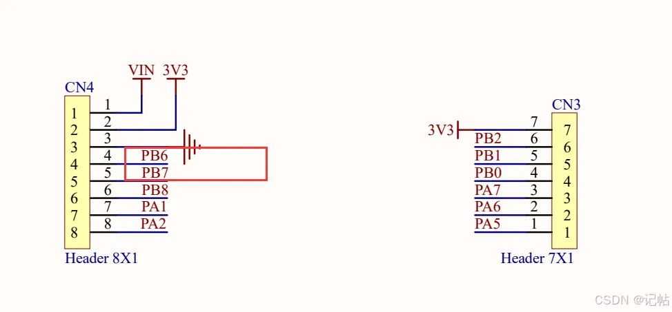

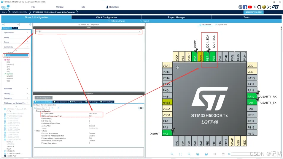

IIC配置
这个应用中,VL53L4CD模块通过I2C(IIC)接口与主控器通信。具体来说,VL53L4CD模块的I2C引脚连接到主控器的PA8和PB5两个IO口。
激光测距
激光测距
配置IIC为快速模式,速度为400k。

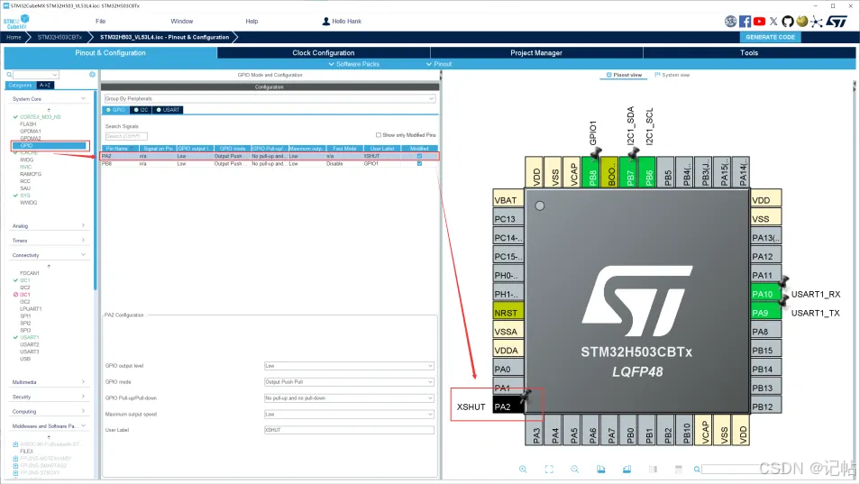

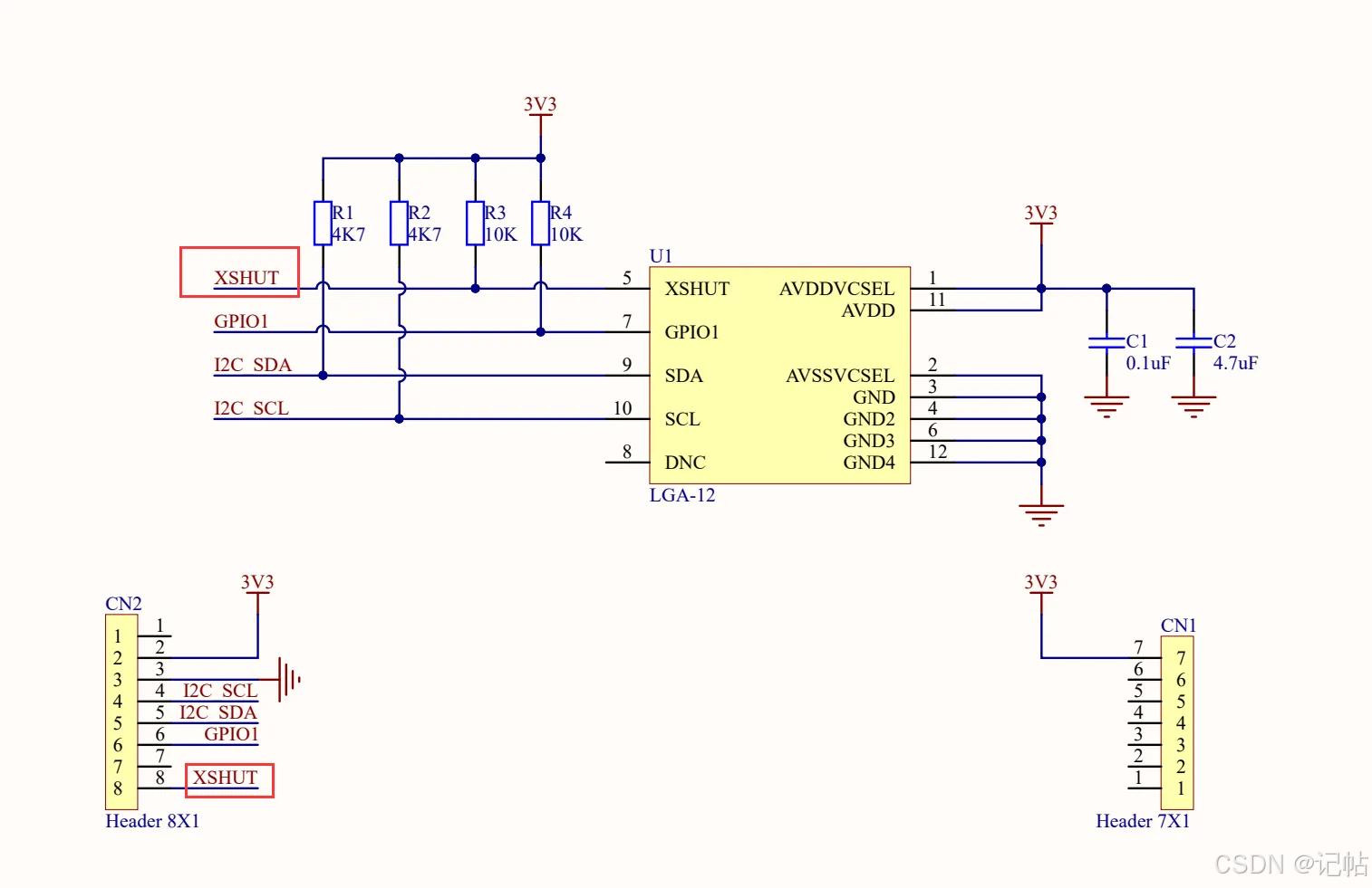

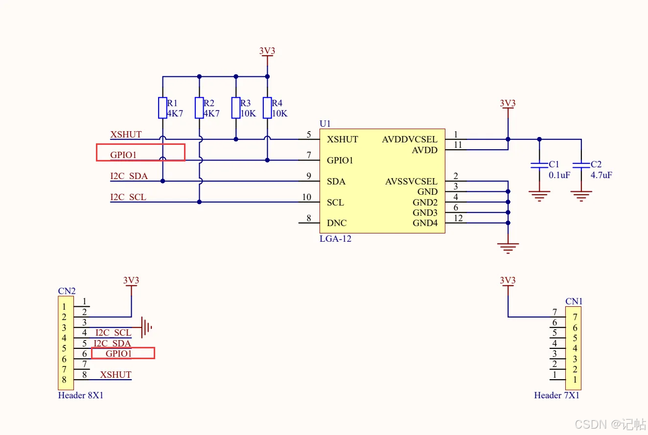

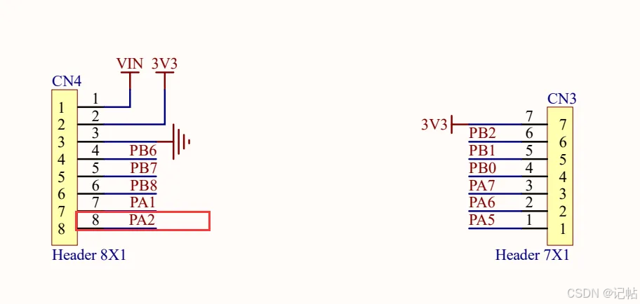

XSHUT
XSHUT引脚是由主机连接和控制的,这种设计优化了功耗,因为设备在不使用时可以被完全关闭,然后通过主机使用XSHUT引脚来唤醒。当AVDD存在且XSHUT为低电平时,设备处于硬件待机模式(HW Standby mode)。如果XSHUT引脚不由主机控制,而是通过上拉电阻连接到AVDD,那么设备在固件启动(FW BOOT)后会自动进入软件待机(SW STANDBY),而不会进入硬件待机。
激光测距
激光测距
激光测距

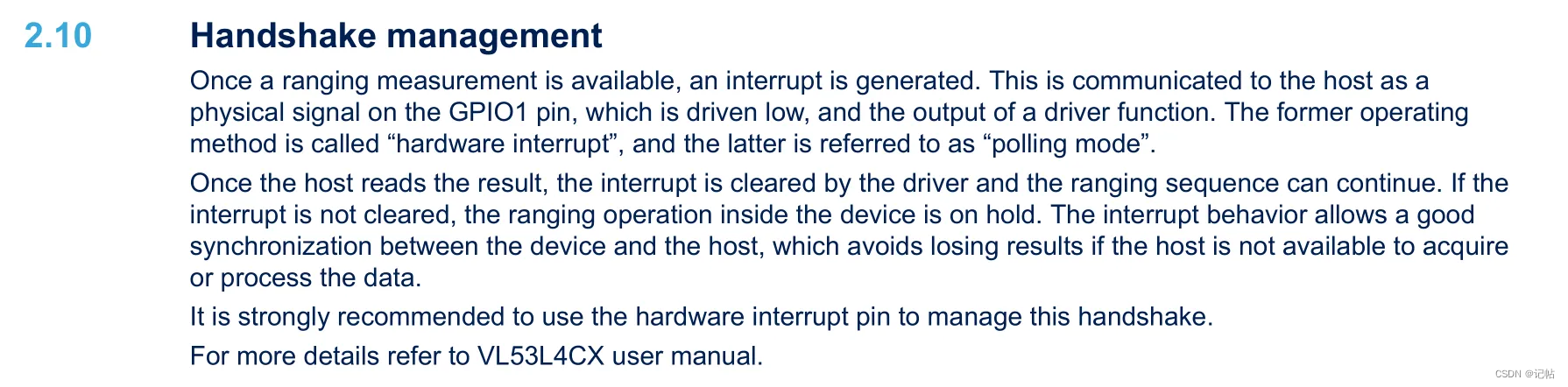

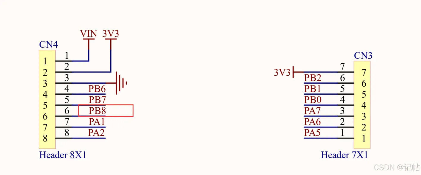

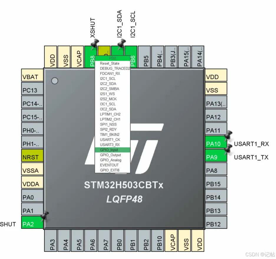

GPIO1
当传感器完成一次测距操作时,GPIO1引脚可以被配置为输出中断信号,通知微控制器读取测量结果。
这种方式比持续轮询传感器状态更加高效,尤其在低功耗应用中非常有用。

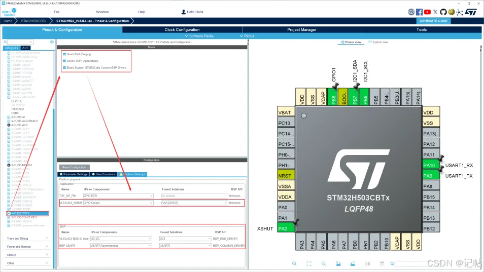

X-CUBE-TOF1
本节介绍在不需要使用样例应用时如何使用STM32CubeMX将X-CUBE-TOF1软件包添加到项目中。有了这样的设置,就只配置了驱动层。

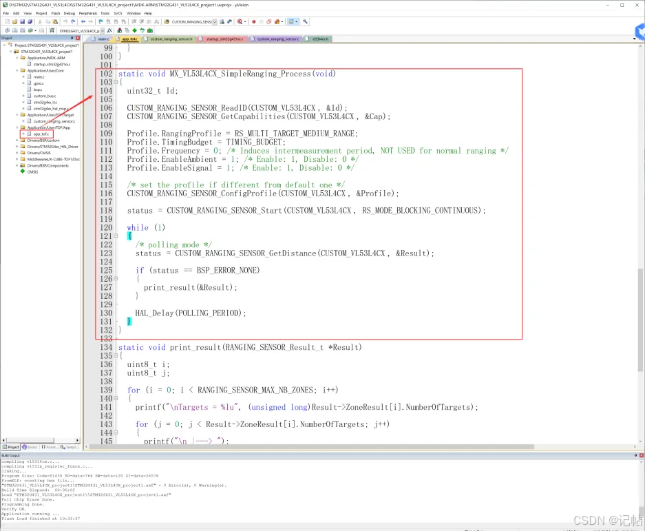

app_tof.c
app_tof.c定义了一个静态函数 MX_VL53L4CX_SimpleRanging_Process,用于配置和执行VL53L4CX传感器的简单测距操作。
激光测距
详细解释
  1. CUSTOM_RANGING_SENSOR_ReadID(CUSTOM_VL53L4CX, &Id);:
    1. ○ 读取传感器的ID,并将其存储在变量 Id 中。
  2. CUSTOM_RANGING_SENSOR_GetCapabilities(CUSTOM_VL53L4CX, &Cap);:
    1. ○ 获取传感器的能力,并将其存储在 Cap 结构中。
  3. 配置 Profile 结构的参数:
    1. ○ Profile.RangingProfile 设置为中距离多目标测距模式。 ○ Profile.TimingBudget 设置测量时间预算。
    2. ○ Profile.Frequency 设置为0,不用于正常测距。 ○ Profile.EnableAmbient 启用环境光测量。
    3. ○ Profile.EnableSignal 启用信号测量。
  4. CUSTOM_RANGING_SENSOR_ConfigProfile(CUSTOM_VL53L4CX, &Profile);:
    1. ○ 如果配置文件与默认配置不同,则应用新的配置文件。
  5. CUSTOM_RANGING_SENSOR_Start(CUSTOM_VL53L4CX, RS_MODE_BLOCKING_CONTINUOUS);: ○ 启动传感器,设置为阻塞连续测量模式。
  6. while (1) 循环:
    1. ○ 在无限循环中,定期读取传感器的距离数据。
    2. ○ 如果成功读取距离数据,则调用 print_result(&Result) 打印结果。
    3. ○ 使用 HAL_Delay(POLLING_PERIOD) 延迟一段时间,以控制轮询频率。
