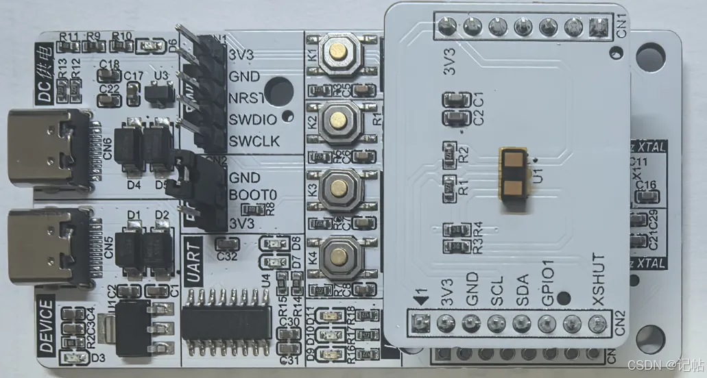

首先需要准备一个开发板,这里我准备的是自己绘制的开发板,需要的可以进行申请。
主控为STM32H503CBT6,TOF为VL53L1CB

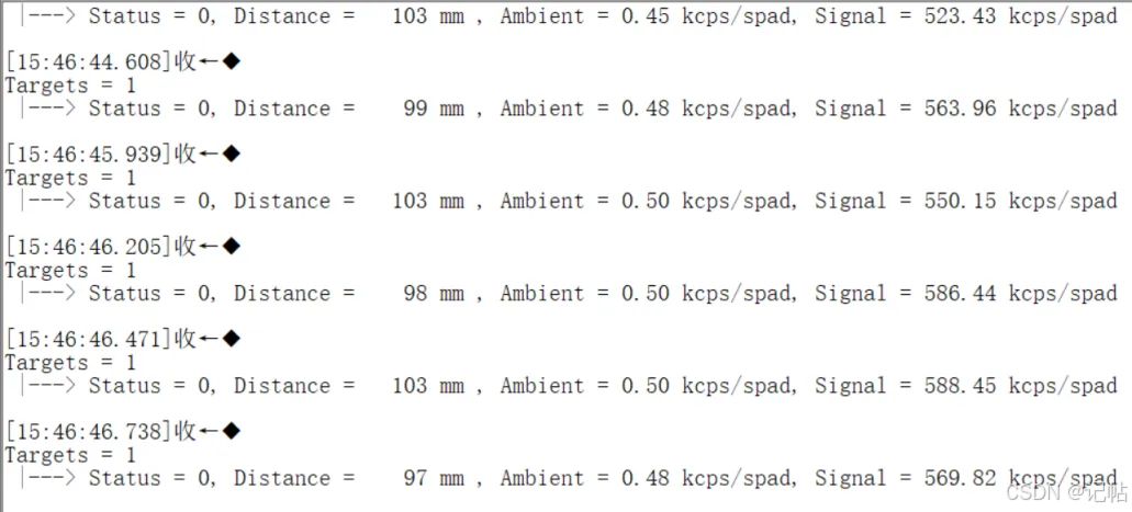

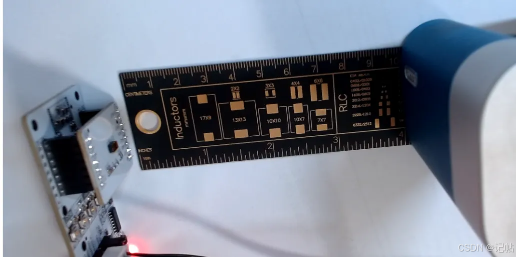

演示结果
tof传感器
tof传感器
